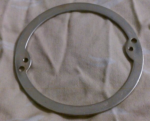

Jag har flyttat till en ny lägenhet där det bara finns ett telefonjack. Det sitter lite dumt till, mitt på väggen i en lång hall/korridor där jag tänkte ställa bokhyllor.
Det första jag gjorde var att skruva bort luckorna i resten av lägenheten och undersöka lite. När dom byggde huset var dom snälla och drog in CAT5-kabel i rören, men jag antar att hon jag köpte av inte ville betala extra för att dom skulle sätta upp jack i resten av rummen.
I första dosan kommer det in ett VP-rör från trapphuset med telia-sladden i, sen är det dubbla VP-rör runt mellan rummen och 4st andra dosor och sen tillbaka till första dosan igen. Ordentligt med rör i väggarna är ju alltid trevligt.
Samtliga 5 dosor i väggarna är kopplingsdosor med ~67mm mellan centrum på skruvhålen. Apparaterna jag vill sätta upp (RJ45-jack) har ~60mm mellan skruvhålen. Även original RJ45-jacket som Telia/Byggarna satt in har ~60mm mellan skruvhålen och dom har därför monterat en metallring som en adapter för att få rätt avstånd mellan skruvhålen.
Problemet jag har är att jag inte lyckas hitta någon som säljer adaptrarna?! Är det någon som vet det korrekta namnet är eller var man kan beställa dom?

När jag sökte på E-nummret på elko.se så hittade jag den såklart, men det verkar inte gå att klicka sig fram till den. Inte ens när jag är på själva produkten och ser i menyn ute till vänster vilken sektion den ligger under går det att hitta den genom att klicka.
Tack så mycket, nu ska jag bara hitta någonstans att köpa den där det inte kostar 200:- i frakt för en ring för 29:- hehe
