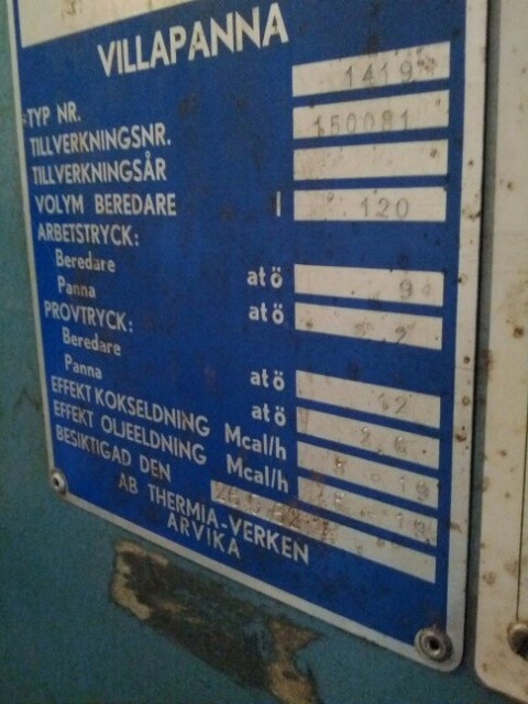

Jag är ute efter att sänka kostnaden tills det är dags att köpa annat, troligtvis luftvatten-pump. Ifall jag får elda 4 ggr per dag så är inte det hela världen. Och när man inte vill/kan/orkar elda med ved så får pelletsen sköta sig själv.
Hur vet jag effekten på min panna? Beror inte det på vilken typ av pelletsbrännare jag använder, eller om jag stoppar in torr björkved i stället för sura gamla stövlar?

Det borde finnas en märkplåt på pannan någonstans med effekten. Självklart spelar det roll vad du eldar med, men angiven effekt är normalt max-effekt. Om du inte kan ta reda på det så kanske du kan uppskatta vedvolymen i pannan?

Kolla upp märkningen på pannan, effekt, vedvolym och även vattenvolym så kan vi räkna lite noggrannare. Teoretiskt kan man förstås styra så pelletsen inte laddar tanken men jag vet inte om det ger något. Det tål att fundera lite....

En kokspanna. OK. Nu är jag rätt osäker men gissningsvis så får du inte ut riktigt den effekten när du eldar ved istället, säg maximalt 12 kw istället. Eldningsvolymen är antagligen inte så stor heller, vi justerar till 40 liter.
Varmvattenberedaren innehåller 120 liter så gissningsvis innehåller pannan 170 liter vatten.
Husets effektbehov är nog lite högre också, kanske uppemot 6,5 kw när det är som kallast helt beroende på hur välisolerat det är.
Energiinnehåll i ett inlägg: 0,04*1200*70% = 33 kwh
Normalförbrukningen av varmvatten ligger enligt energimyndigheten på knappt 5000 kwh. För att göra det enkelt så motsvarar det en kontinuerlig effekt på 140W per person. För er alltså 3*140. Säg 0,5 kw. Nu är den förbrukningen inte jämnt fördelad förstås.
