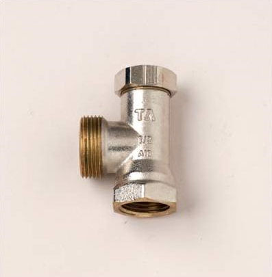

Det här med returventil förbryllar mig. Är det någon som kan ta en bild på en returventil så jag är med på hur en sådan ser ut. Får så många olika signaler. Han jag köpte huset av sa att returventilen är termostaten på elementet, att det är där man justerar returen? För att citera förra ägaren: "-trimma in elementen på termostaten så du får en låg returtemp".

Hur en vanlig förekommande modell på en returventil se bild
"Hatten" skruvar man av och under finns en skruv för att ställa ventilen

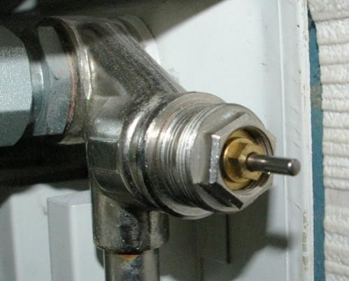

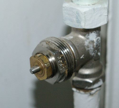

Är det en sån här du menar? Tog lös termostaten och då ser dom ut såhär:
Matss: Ok. Men på shunten så kan jag ställa flödestempen från tankarna. Som jag har det idag så står den på ca 45 grader och jag har givaren på övervåningen på 21 grader. Läser jag av tempmätaren på röret från tankarna till elementen så står den typ alltid på 45 grader. (skruvar jag upp shunten till 50 grader så blir det 50 grader vatten som forsar ut från röret enligt temp.mätaren) Men det kanske beror på att jag har fel inställt på elementen där jag har skruvat ner på termostaterna?
En returventil är en helt vanlig ventil, antingen av skjutmodell som sitter på returröet i pannrummet.Det vara vara vilken sak som helst som man kan stänga av flödet med.
Ska denna ventil sitta innan shunten eller eller innan returöret går ned till nedersta ledningen i acctanken?

En CBJ ger ingen övertemp och i det läget han befinner sig nu ska han absolut inte krångla till situationen med termostater. Sen när det funkar kan han minska på nån termostat där det eventuellt blir för varmt.
