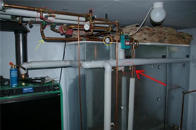

Pumpen står redan på lägsta. Men hur stryper man på returledning i pannrummet???
Idag har jag satt shunten på ca 42 grader ut och då får jag en retur på ca 25-30 grader. Men frugan klagar på att hon fryser så jag höjde shunten till 50 grader och då får jag en retur på ca 38.
Kolla på bilden nedan. Den gula pilen är mitt returrör. Bryr er inte om de den röda pilen eller röda cirklarna, de är från en annan fråga jag hade förrut.
Ofta brukar det vara en skjutventil monterad på inkommande elementreturledning till pannrummet med tänkt funktion att kunna reglera returflödet, och kallas då ofta för "strypventil", ned och leta
En "sjutventil" är en ventil som man skruvar på många varv för att stänga/öppna och på så sätt kan "finlira" med lagom reglering på flödet
Till skillnad mot för en "kulventil" med "spak" som man stänger öppnar med 90° vridning, mycket svårt att "finlira" något på flödet på dem
Sedan finns det också "riktiga" strypventiler som är fjädrande för att justera motryck och flöde, men det är en annan historia

Ser på bilden att du har en Termomatik CBJ som shuntstyrningen, då är det den som skall göra jobbet i första hand!
Öppna alla termostater fullt på elementen, stryp flödet på unionventilen efter cirkpumpen, du hör när ventilen är stängd öppna en aning då. Ställ in önskad temp med innegivaren till CBJ:n. Orkar inte värmen när det blir kallare får du öppna strypningen en aning.
Japp det är en Termomatik CBJ. Men jag förstår inte riktigt. Stryper jag inte genom att ställa cirkpumpen på lägsta läget?
Har ingen aning hur en unionventil ser ut. Men sitter den i direkt anslutning mellan röret och pumpen? Dvs. pumpen på bilden ovan.

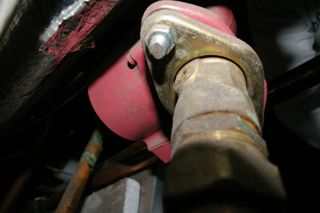

Nu har jag hittat ventilen iaf. Men den var ju inte lätt att komma åt den
Inte lättare när den dessutom sitter så här under en mutter. Lyckades iaf få in en arm och ta en bild.
Men jag ska alltså låta elementen vara helt öppna och inte springa runt och skruva på dom överhuvudtaget? Om jag ställer innegivare som är på ovanvåningen på 21 grader så kan jag ha shunten inställd på typ 30 grader?

Måste tillstyrka att det var inte smart av din vvs-montör att vrida unionventilen mot muttern på det där visetForward skrev:
Nåja, det kanske går att ordna lite erforderlig strypning på den iallafall?

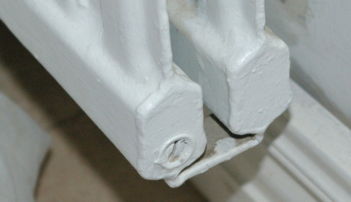

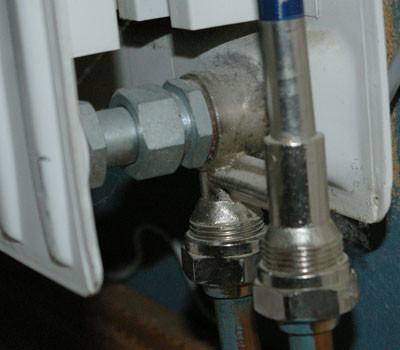

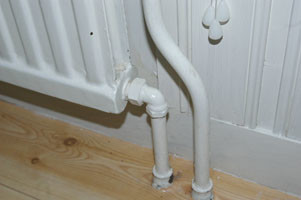

Hmm... om det är en sådan där strypventil på elementen du menar så har jag inga sådana element. Jag stryper returen genom att skruva ner termostaten på elementen.rog_ohl skrev:
Jag använder termostaterna bara för att få en så kall retur som möjligt.rog_ohl skrev:
Ja jag får nog fixa ihop något specialverktyg i garaget så ska jag nog kunna komma åt denrog_ohl skrev:
Har lite olika element i huset, vissa lite nyare och vissa lite äldre.
Men så här ser de ut på returen från elementen:
