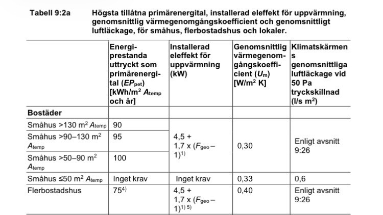

H HenrikHuslöse skrev:
Inte under 50 m2. Då är det mycket lägre krav.
Nä då är ju det ett tips för att spara kostnader, bygga 49m2 istället för 50.
Inte om du slipper energikraven när du minskar byggytan en m2...
Låt då säga att man bygger ett fritidshus på 49m2, om det ska användas mer än 4 månader om året ( TS son ska bo där) så får det väl samma energikrav som ett hus över 50m2?
Energikraven för året runt boende gäller bara från 50m2 och uppåt. För fritidshus gäller det inte alls oavsett kvadratmeter
Det beror väl på hur det ska värmas och användas? Bor nån i huset mer än 4månader om året gäller väl energikrav även på fritidshus under 50m2.
Helt rätt bygger man fritidshus så kommer man undan mycket såsom energikrav, tillgänglighet mm.
Sedan finns det ingen lag som reglerar att man inte får bo i ett fritidshus så det är en lämplig väg.
Nedan krav gäller enligt BBR
Tabell över energikrav enligt BBR för småhus och flerbostadshus, inklusive primärenergital, elförbrukning och värmegenomgångskoefficienter.
saiter och 5 till

L Liljeros skrev:
Ska man inte bygga det som fritidshus åker man på frånluftsvärmepump om man inte vill behöva sätta in FTX. Kanske går ändå men då är det nästan passivhusnivå som krävs på isoleringen.
Kravet är endast återvinning på frånluften. Och man kan sätta in en enkel FTX om man vill plus LLVP t.ex.
Men under 50m2 är det inga energikrav så man slipper bekymmer även om man alltid bör bygga vettigt.
