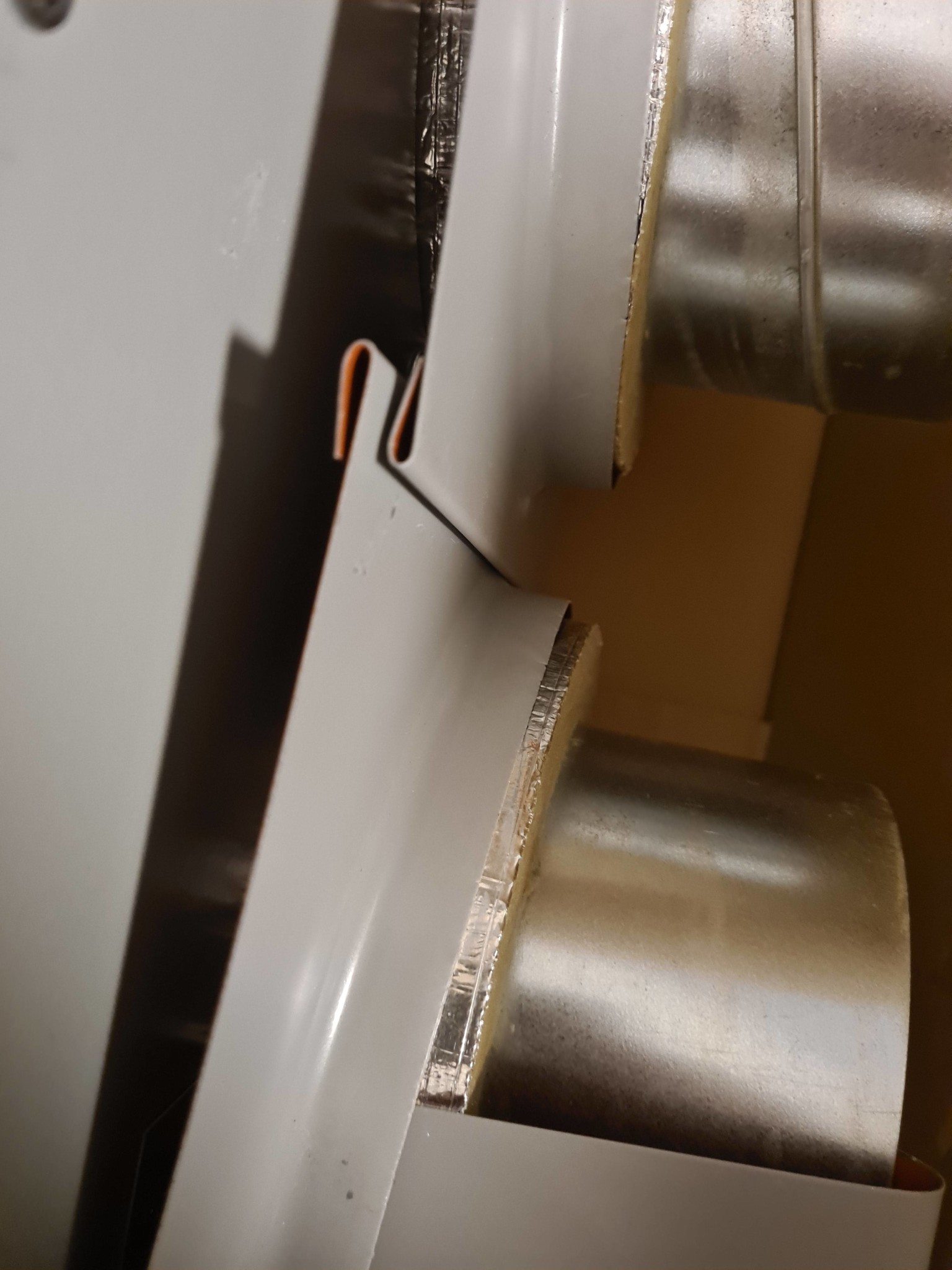

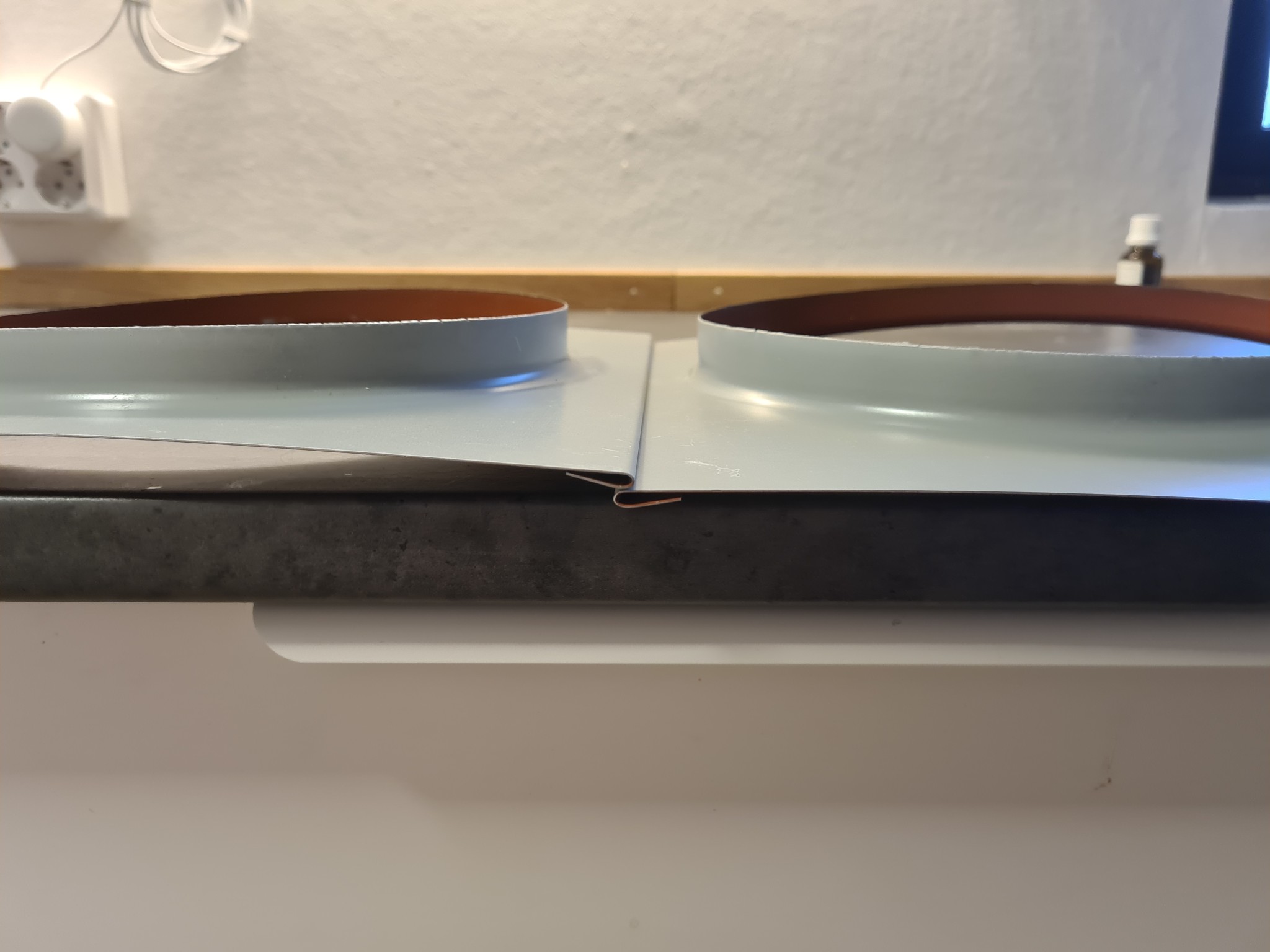

Hej någon som monterat denna huv?
Dem två bottenplåtar som ska monteras i råsponten har ett enkelvik på en sida var och för undrar det är dem som ska överlappas? Men det blir så knöligt då eller om den ena är felvikt och egentligen ska hakas ihop med den andra?

Exakt så står i monteringsanvisningen. Men verkar så skumt att viken hamnar på varandra och inte att dem hakar i varandra
Jag tvivlar på att viken ska vara mot varandra, uppåt eller neråt gissar jag, monteringsanvisningen lämnar ju lite att önska i tydlighet...
Har svårt att se vad dessa uppvik skulle fylla för funktion alls faktiskt.

Det är ju lätt att klippa bort. Och vrider man på plåtarna så bygger dem så mkt att dem går över kanalernas öppning! Lätt fixat med plåtsax! Men man vill ju ändå veta hur det är tänkt att vara eller om det är så enkelt att ett viket på plåten är fel

Har skrivit ett mail redan. Men ivrig som man är så vill man hitta info/svar direkt
Har fått svar nu! Och tydligen ska det överlappas på detta sätt. Verkar ju helt konstigt.
Överlappande vita plåtpaneler med en metallrörskant som ser fel ut.
Haken Är en form av vattenlås, om det skulle komma in vatten så är meningen att det inte ska kunna rinna över kanten //plåtslagaren

Hej. Så här ska plåtarna ligga enligt manualen. Och när jag kontaktade tillverkare med bild så fick jag svaret att det ska ligga så här. Jag har jobbat som svetsare och hade dotterbolag som var plåtslagaren så man monterade en del åt dem. Men detta fattar jag inte du det ska bli tätt? Det ena viket enligt.mig är fel och blr vara bockad åt andra hållet och ligga under och hakas i med den övre. Eller tänker jag fel?
Då lär det ju bara vara en förstyvning..

Kanske det med. Men det svider att se på.
Men tur man har en bock hemma! Nu är det fixat och vackrare att se på.

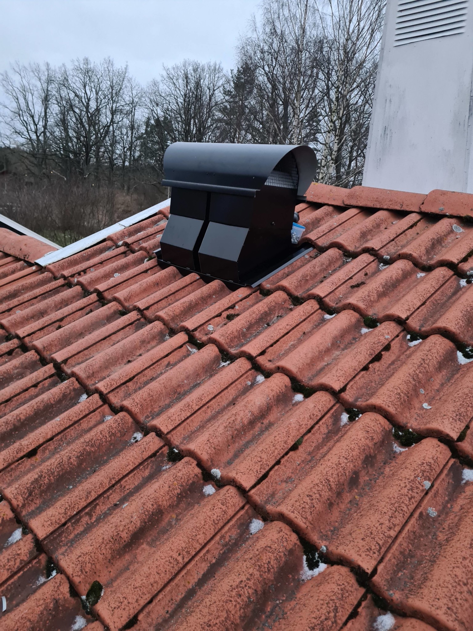

Nu är den på plats för den intresserade
