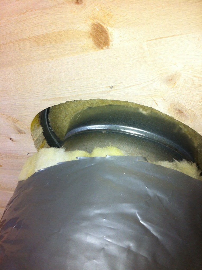

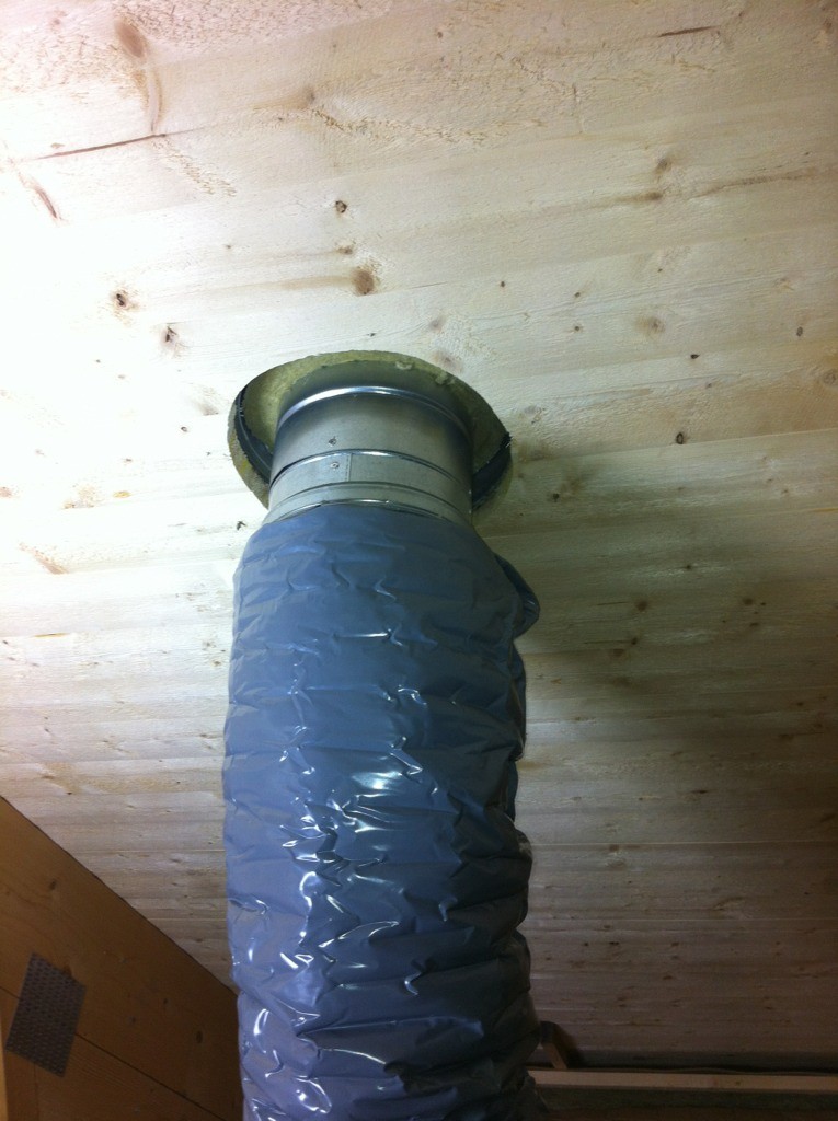

Ja, som sagt hur gör man här?
Kom igen nu, det här måste nån av er gjort förr!
Röret i fråga är frånluft från ett Heru 130....
Och det är en flexmpare där, men det måste minst kondensisoleras mellan dämparen och takhuvens isolering.
Jag vet inte hur man gör men jag är också intresserad av svaret så jag "prenumererar".
Man kan ju tycka att ABC-VENT skulle vara 1dm generösare med röret och rörskålarna (isoleringen) på sin takhuv.
Då taket är ett "vanligt" tak, 25x38 ströläkt + 25x50 bärläkt, betongpannor, så huven sitter i sitt rätta element så att säga.
Det var likadant med imkanalen, men där isolerade jag färdigt en sektion av isoleringen och sköt sedan upp mot huvens isolering. Men där behöver det ju inte vara diffusionstätt.
