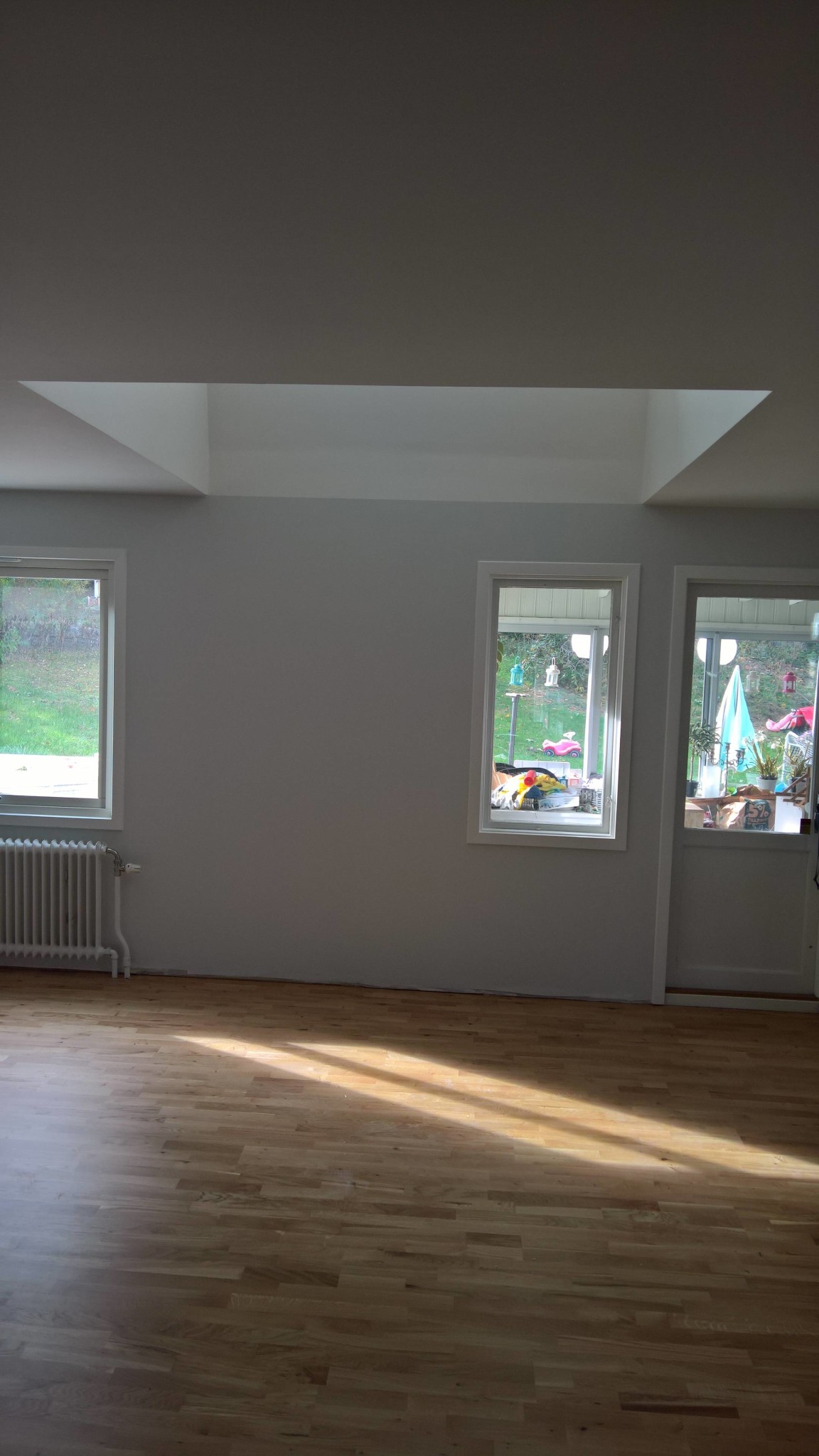

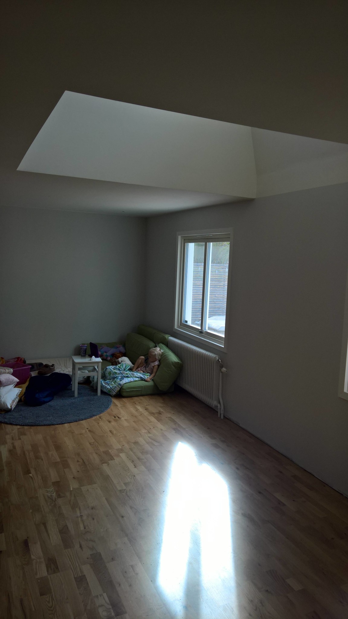

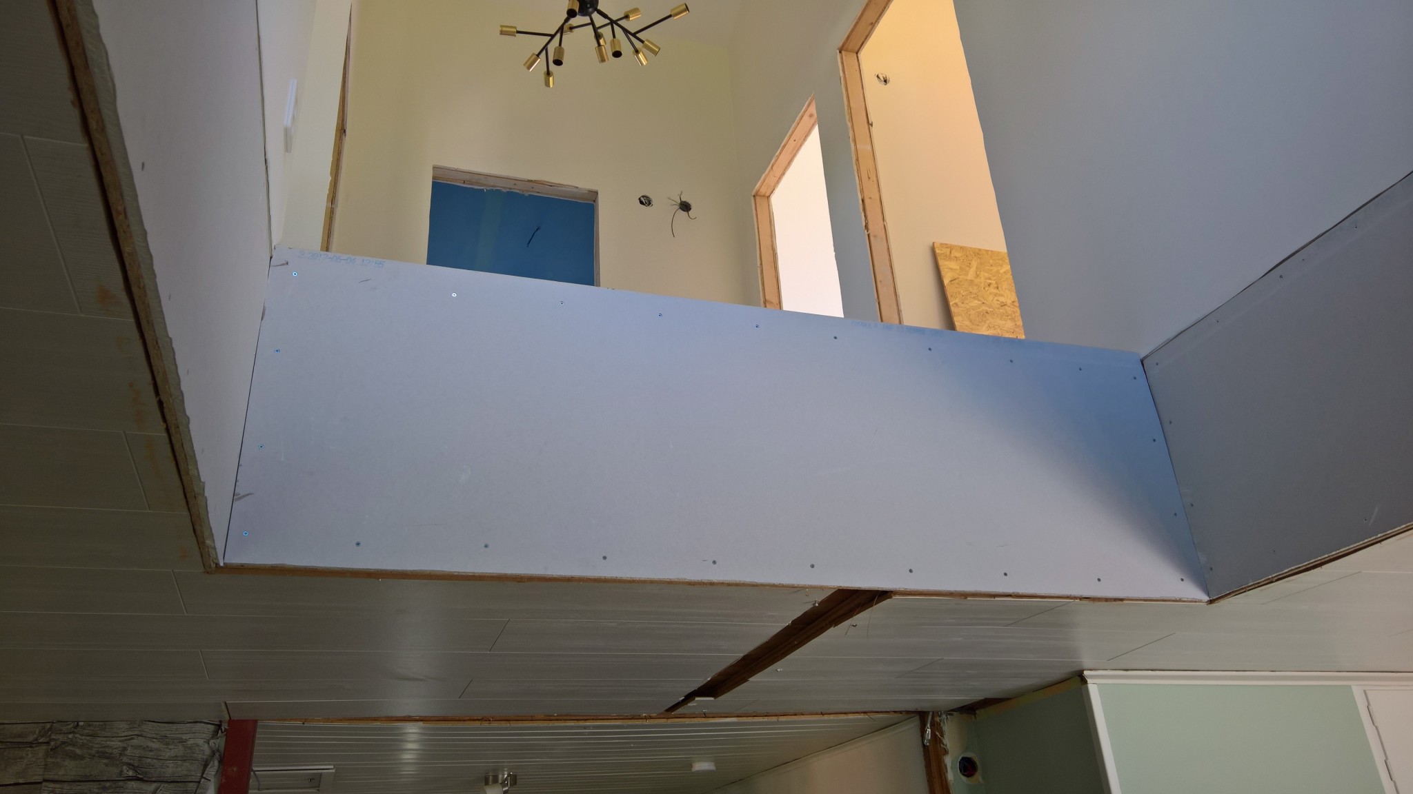

å så grannens taklyft :)

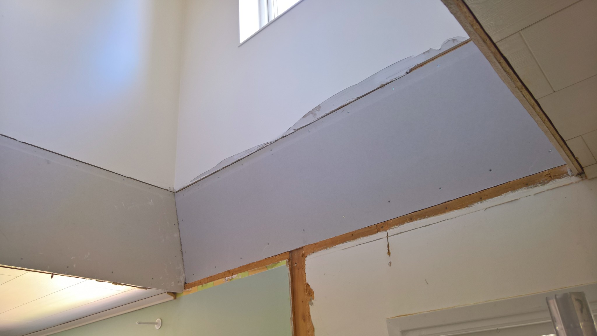

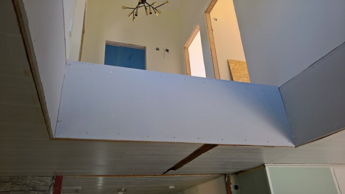

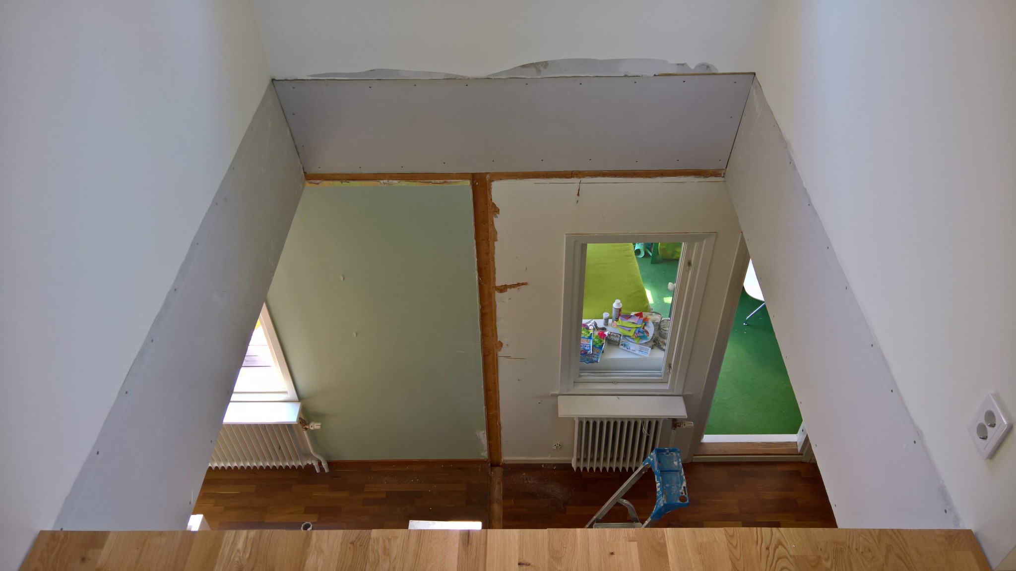

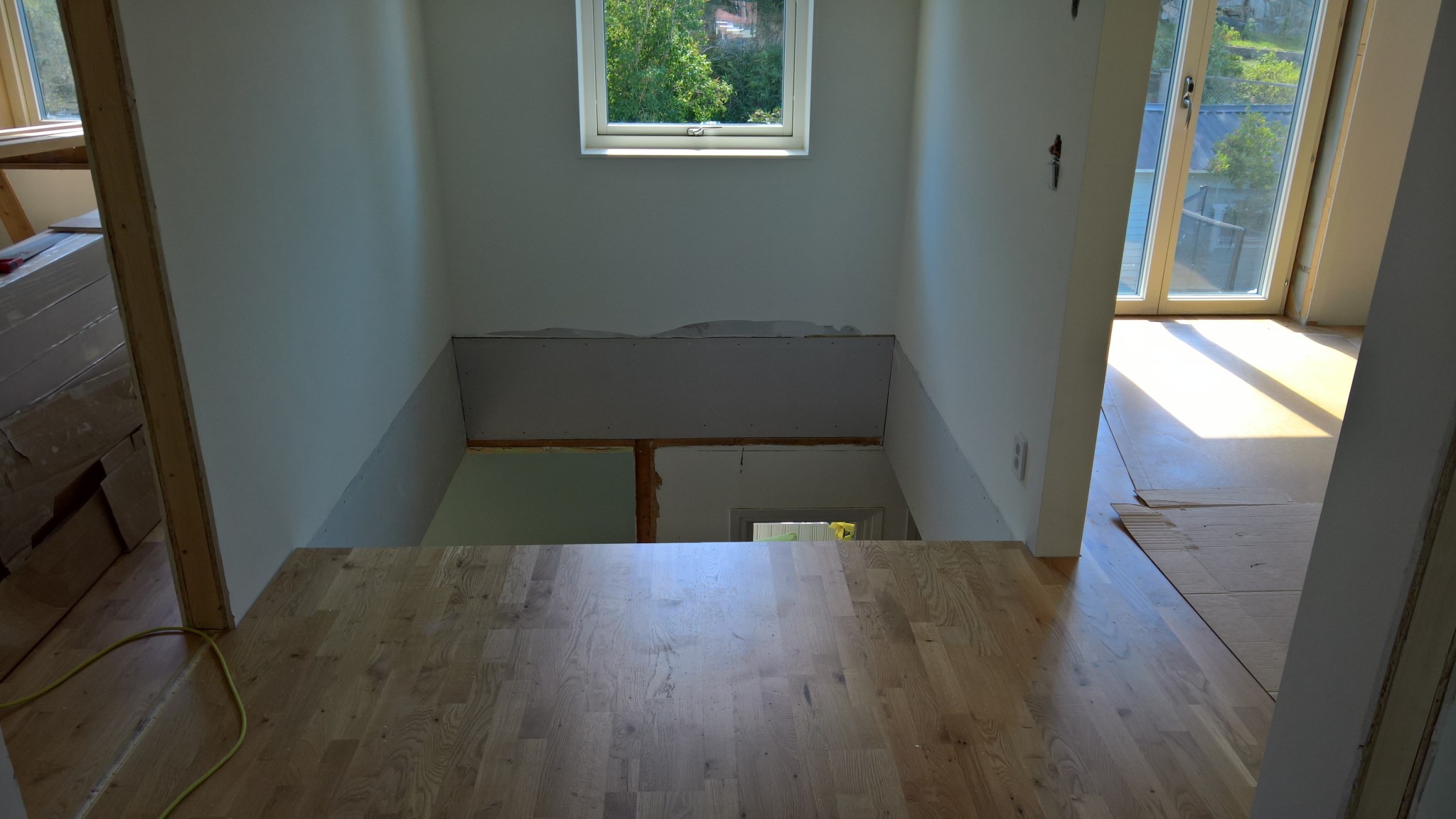

Så har trapphålet klätts in med gips och hallen har fått golv

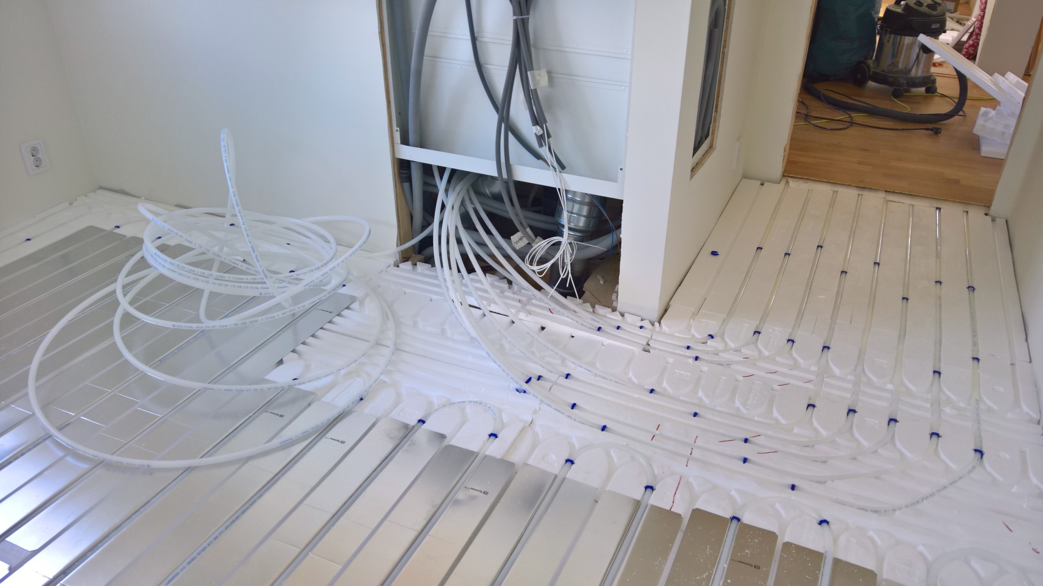

På fredag kommer rörisen och provtrycker rören. Hoppas att det inte finns några läckor

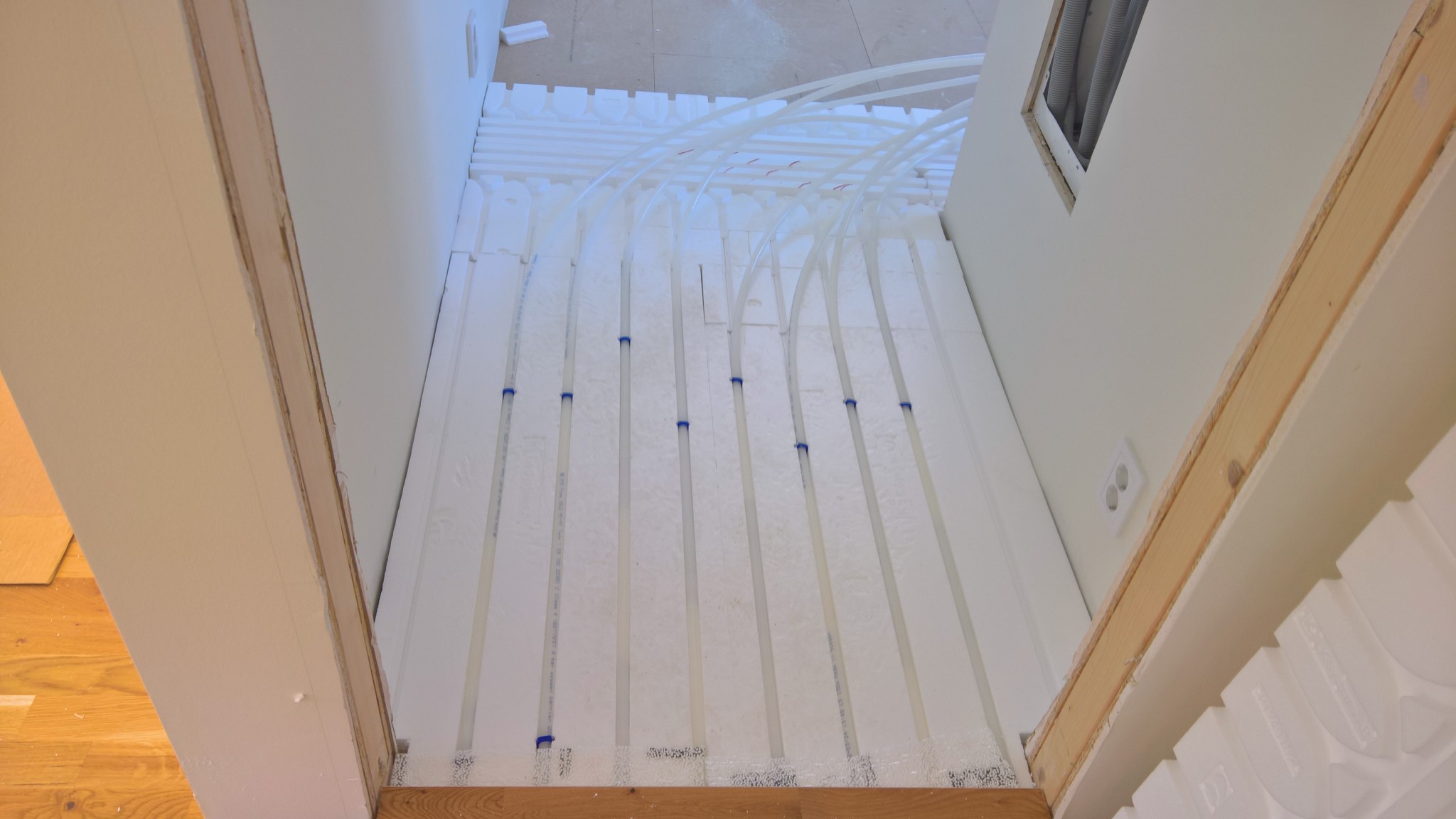

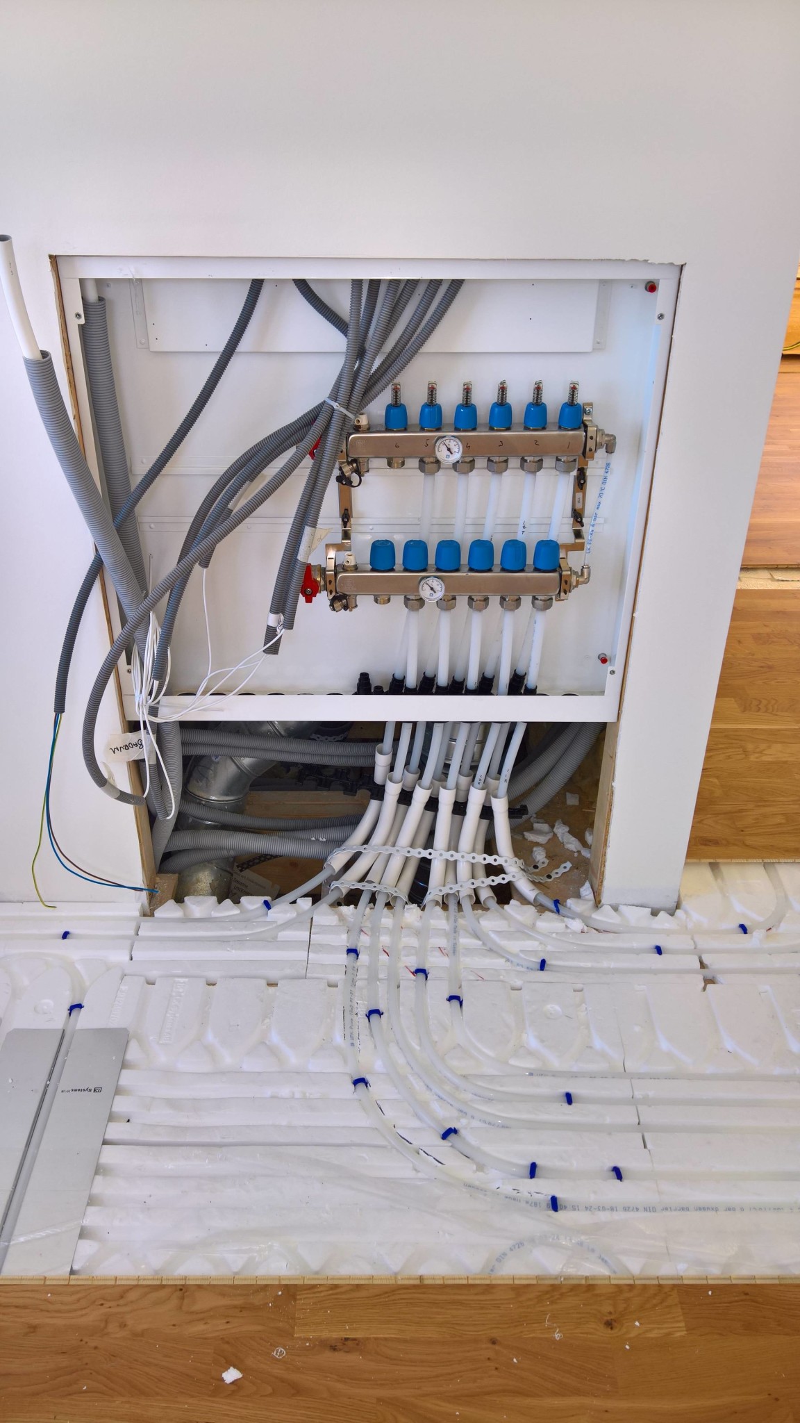

Så har rörmokarn varit här och kopplat in slangarna för golvvärmen. Dom har varit här ett antal ggr nu under året och våra intryck är 100% positiva. De heter T&A VVS och jag antar att de jobbar i hela stockholmsområdet. Stark rek på dom, Tobbe och Andreas

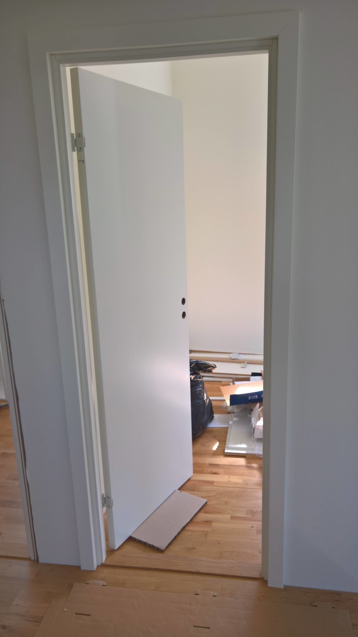

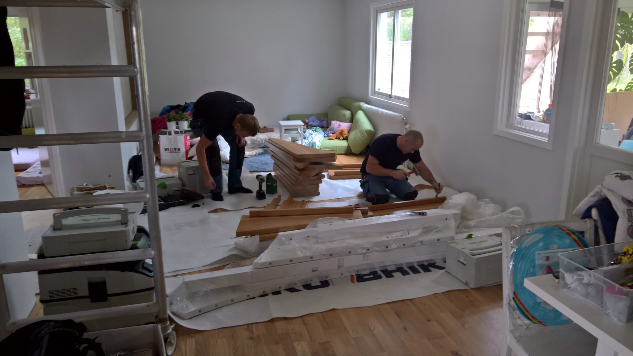

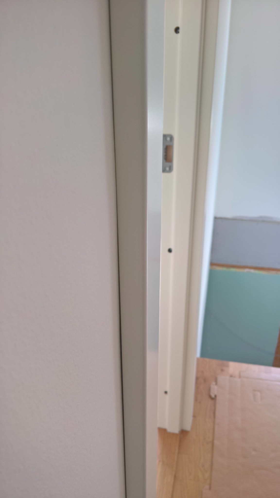

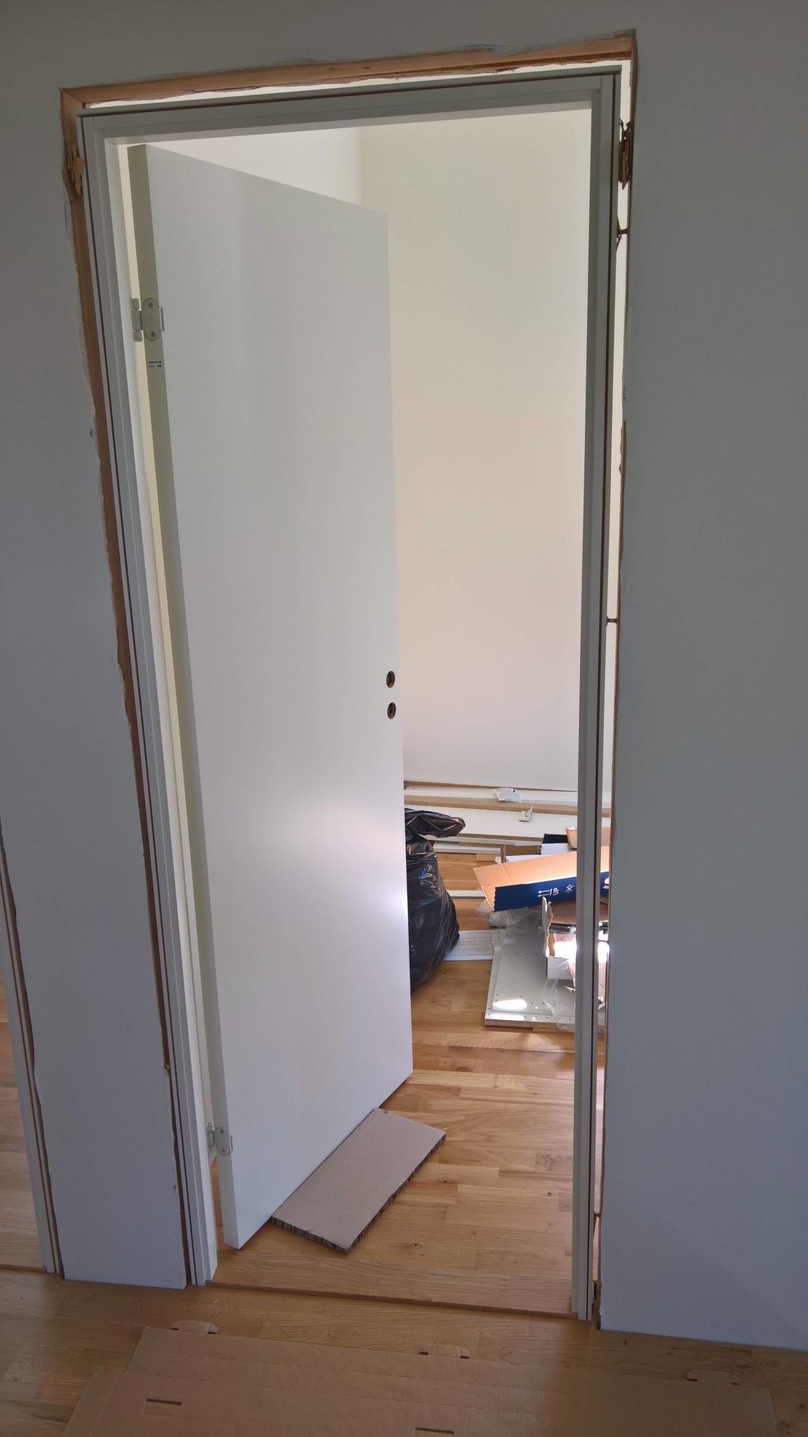

Första fodret på plats. Det är en spikfri historia från Swedoor som limmas/skruvas ihop som ett uppochnedvänt U ch sen trycks/bankas fast i en skåra. Verkar fungera helt okej.
Verkar ju smidigt. Går det bra att få tätt mot väggen även om inte allt är helt riktat? Tänkte om det fungerar vid renoveringsjobb eller om det mest är för nybyggt. Äldre saker har ju en tendens att vara skeva på ett eller annat sätt. Vi vände på en dörr där det visade sig att hela väggen buktade. Det skiljde upp till en centimeter där det var som värst. Enda sättet att få fodret att sitta okej var att spika i både karm och vägg.

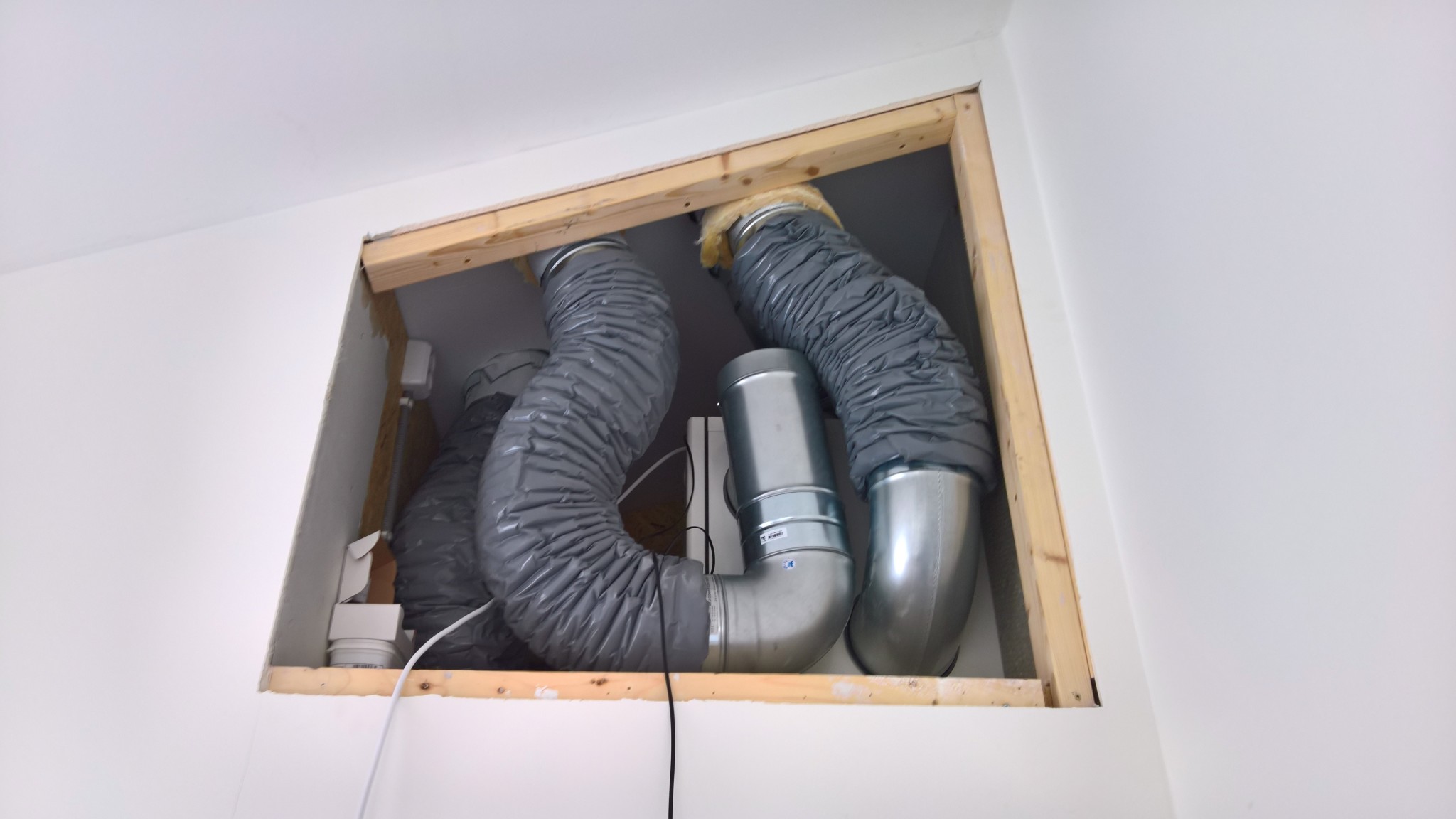

Då har även FTX-aggregatet kopplats in och testkörts. Verkar funka bra
Det brummade inte farligt ens på max, vilket känns bra då det står i anslutning till vårt sovrum. Det ska förstås till en lucka också och då blir det ju ännu tystare.
Hej! Ja, denna lösning funkar nog bara om väggen är rak. Annars krävs det nog att man spikar och då är det ju lika bra att köra vanliga foder. Här blev springan som värst 1mm vilket känns okej.PellePeps skrev:

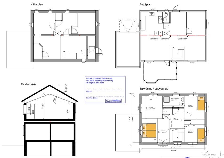

Nedan planritning har ändrats en del, bl a tog vi bort skorstensstocken och så har vi ändrat plats på sovrum/klädkammare.
Kan absolut rekommendera konceptet taklyft, även om det är väldigt omfattande. Det är mycket jobb och dyrt, men rätt mycket billigare än att köpa motsvarande kvadratmeter.

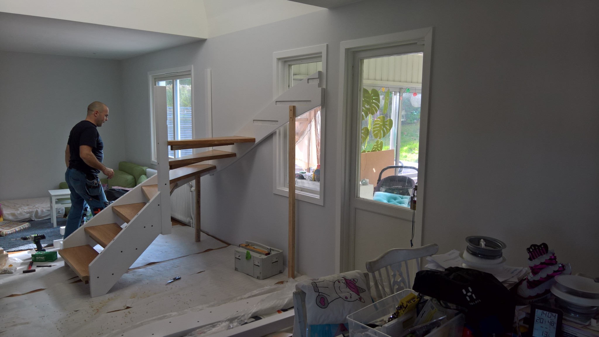

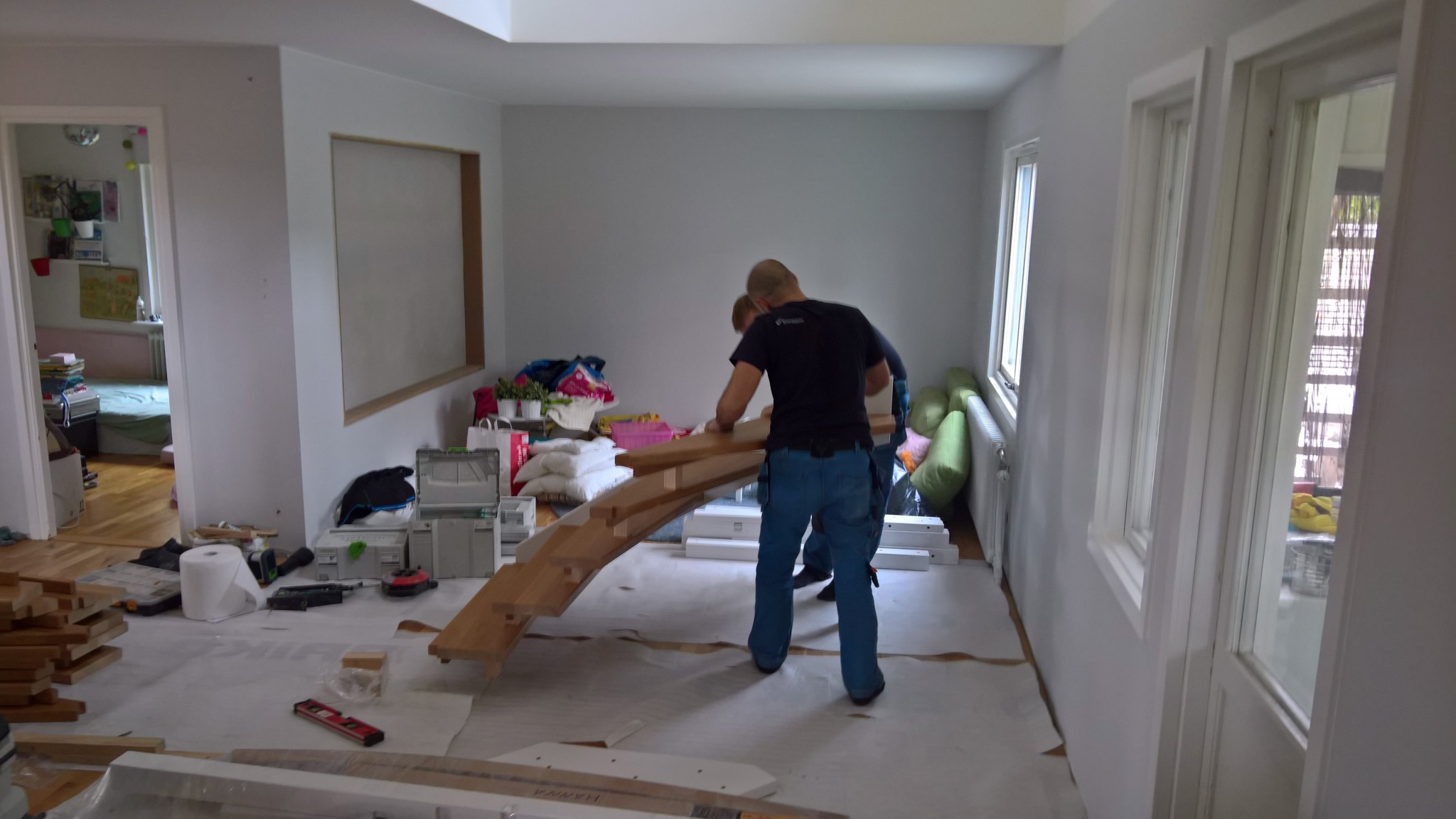

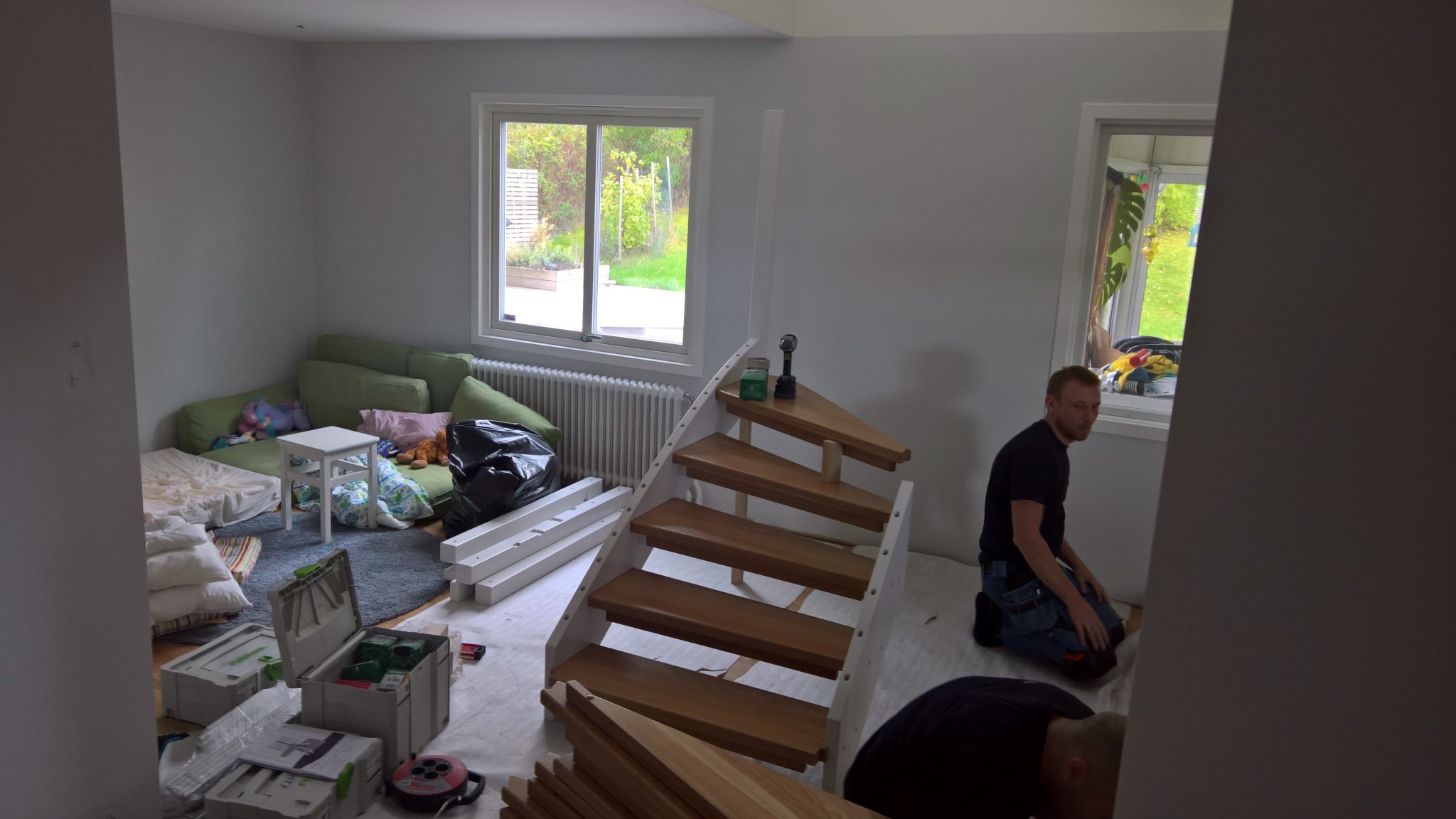

Idag ska trappan äntligen monteras! En av byggets största milstolpar

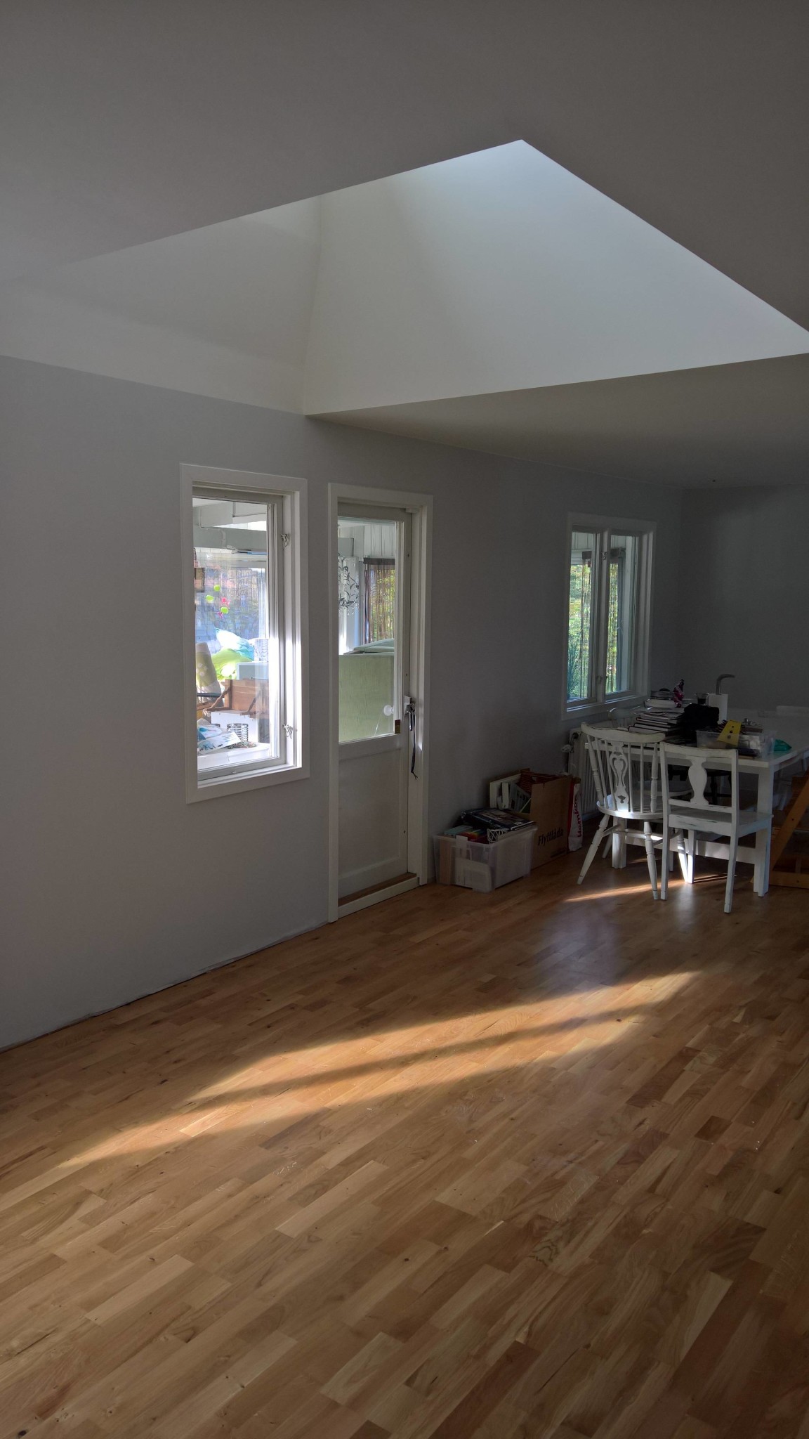

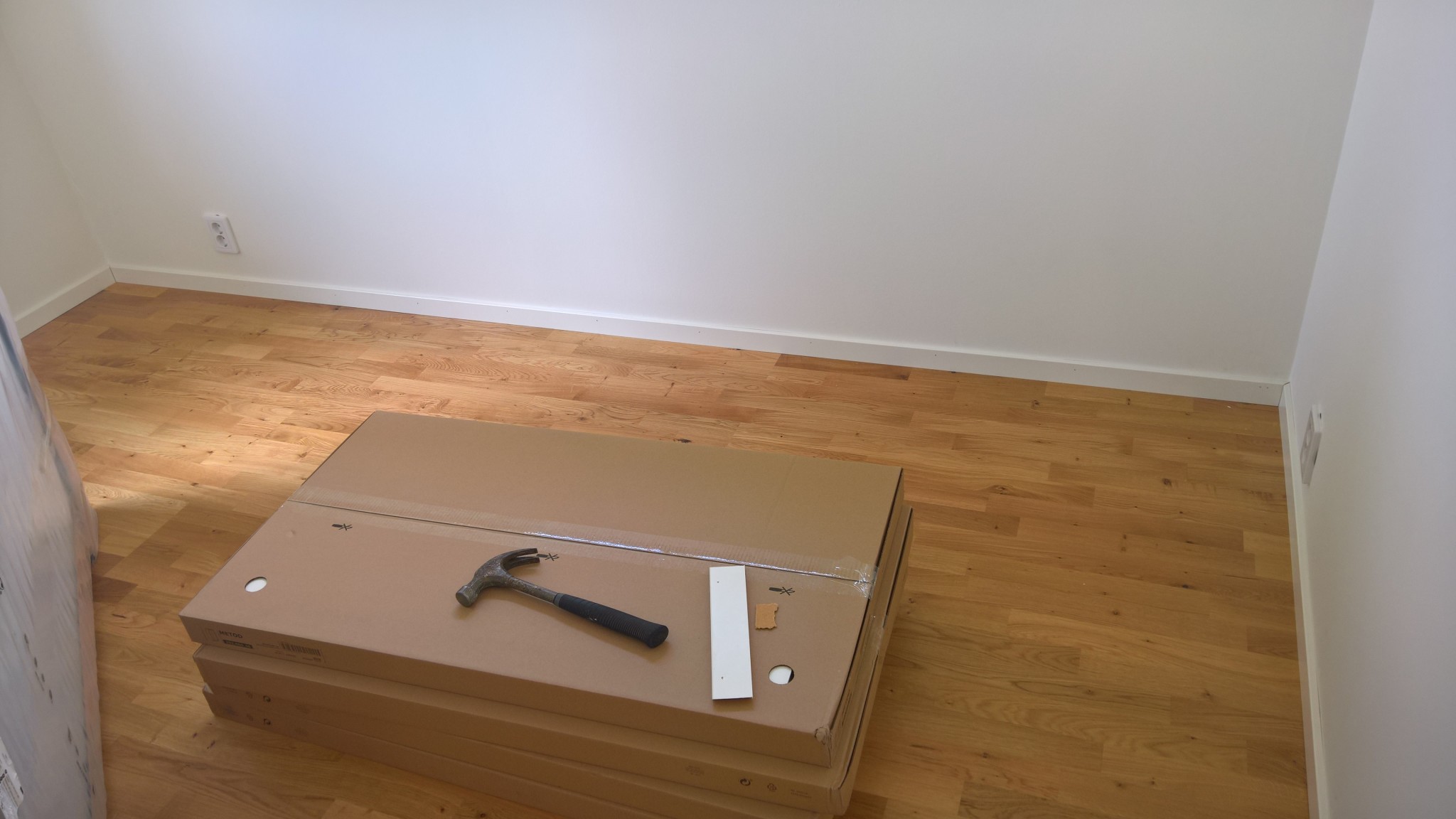

Senaste månaden har entréplanets golv, väggar och tak renoverats.
Så här såg det ut innan arbetet med trappan inleddes.
...och nu har montaget påbörjats.
