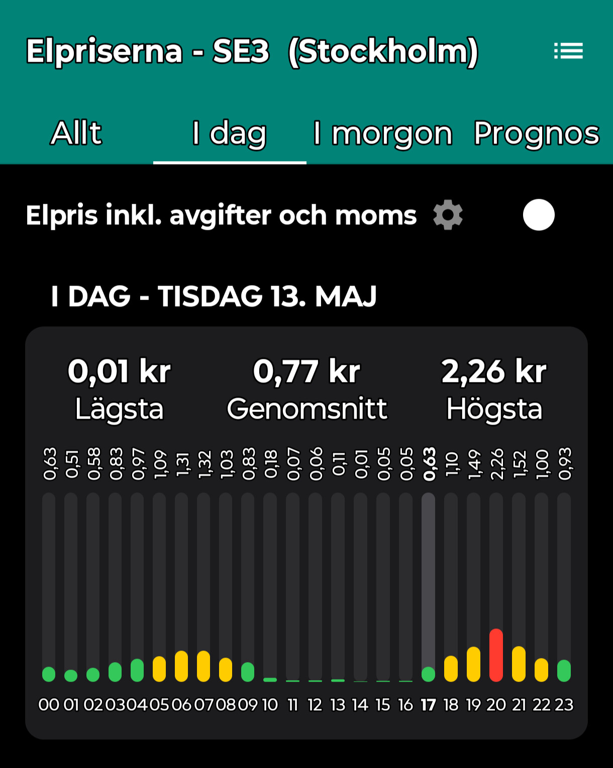

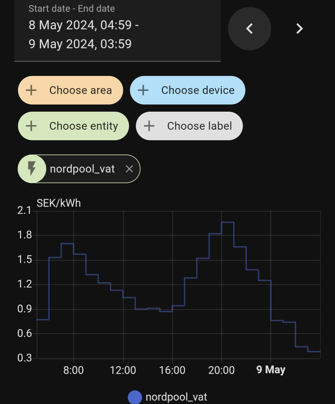

Min spådam kan förutse elpriset ganska bra. Inget konstigt med låga elpriser på dagen, men jag tycker ändå priserna nu är lite märkliga.
Över 2 kr kl 20:00 och det är inte ens vinter.
Varför har nattpriset stigit till mellan 50 och 97 öre/kWh?
Det blåser för lite i SE3/4 just nu. Men imorrn/torsdag drar vinden på så då borde lägre nattpriser kommablackarrow skrev:
