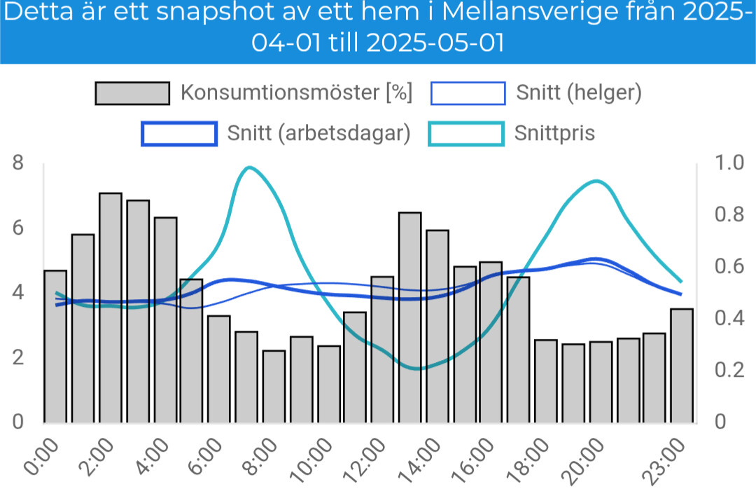

Å helt plötsligt så är elen dyrare på nätterna???
He, he... Det är så en marknad skall fungera. Alla vill ha en del av kakan å andra sidan vill alla kapa alla mellanhänder. Allt som strider mot detta är marknadsfientligt. Märklig utveckling när hela vårt sociala liv präglas av dagspris på el!M mrPersson67 skrev:
Skriv ett (eller anlita en utvecklare) att programmera ett program (om det inte redan finns) som laddar upp batteriet när elen är som billigast men se till att du själv har alla rättigheterna och ta patent. Sälj seden och så rik att du inte behöver jobba mer.Magnus E K skrev:
Det räcker med att titta på vad termometern har visat nattetid och dagtid.
Dagtid är värmebehovet nära noll, på natten ganska stort.
Detta gör att många producenter inte producerar då de inte kan/vill varierar sin produktion efter behovet. Då blir alltså utbudet lägre i "botten". Helt utan vind och sol gör detta att prisvariationen blir dyr natt och billigare dag. Lägg då till vind och sol som har högre respektive endast produktion under dagtid så har ni resultatet med nuvarande prisvariationer.
När sommarens varma nätter kommer så kommer vi att se jämnare priser dag/natt.
