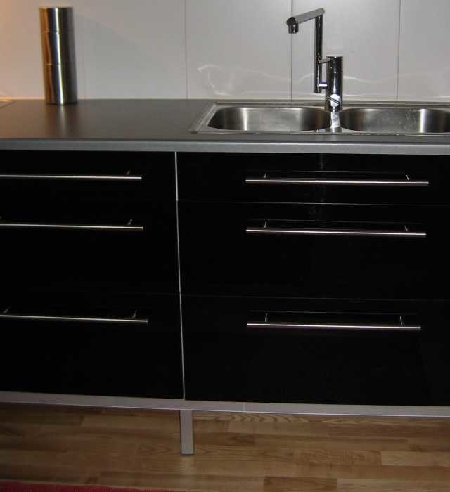

Vi har IKEA kök med 93-95 cm arbetshöjd, jag satte ihop det på följande sätt.
Numerär ben 16cm + 4 cm regel i framkant + 70 cm stomme och bänkskiva.
Regeln spårade jag med cirkelsågen och monterade Numerär sockellist så att regeln täcktes.
Det som innebar mest pyssel var nog att få Diskmaskin(DM) i höjd med det övriga, benen hade inte tillräckligt med justermån så jag var tvungen att göra 5-cm tjocka "sulor" till DM-benen.
Tycker att helheten blev lyckad (Abstrakt Svart högglans i underskåpar och avsikt alu vitrin överskåpar) samtliga underskåp har 3-lådors fronter (Inkl DM och diskbänk)
/Håkan

Kanske hi-jackar tråden lite men så här ser vår vår 94 cm höga IKEA lösning ut.
/Håkan

Hahel, hur fäste du tre-lådsfronterna på diskmaskinen?
Min DM hade möjlighet att montera en tvådelad lucka, så jag fogade samman de två undre delarna (med plugg) men det borde gå att göra samma sak med alla tre delarna. Om jag skulle göra om det idag så skulle jag nog köpt/lånat en kexmaskin för sammanfogningen.
