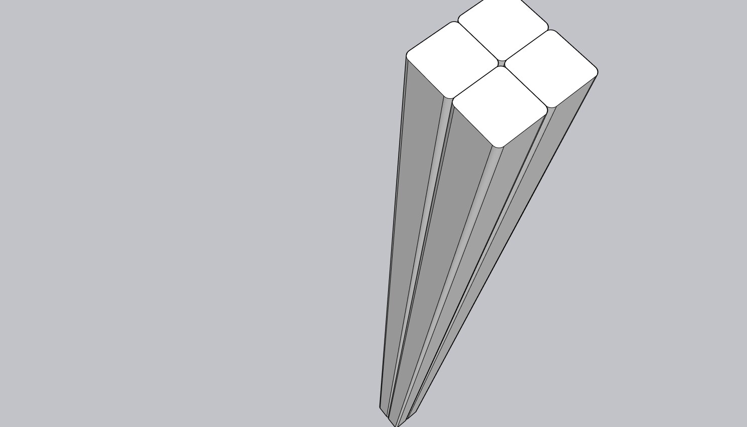

Funderar på hur jag ska göra med stolparna till ett altantak jag ska bygga. Jag funderar på att bygga egna stolpar av 4st 45x45 (90x90), mest för att få lite karaktär på stolparna, den ju en linje där reglarna möts som jag tror kan bli snyggt (Dom ska målas vitt). Finns det någon fördel att istället välja limträstolpe som jag tycker ser tråkigare ut?

I och med att reglarna är avrundade i hörnen får man en linje på alla sidor längst med hela längden. Svårt att förklara 😀Johan Gunverth skrev:
Jo, men då blir dom inte lika på alla sidor.Tomture61 skrev:

Tänkte återkoppla lite. Att limma/skruva ihop 4 kortare reglar gick hur bra som helst, men när dom blir 3 m långa blev det näst intill omöjligt att få dom tillräckligt bra. Jag skulle behöva jättemånga tvingar, även då tror jag att det skulle bli knepigt. Så det får bli limträ hel enkelt.
Har man för få tvingar så går det limma i flera steg. Först 45+45 som blir 45*90 och i nästa steg limmas samman till 90*90. Sedan har jag en gammal kex-maskin som jag använder för att stabilisera, men det är nog lite överkurs att skaffa om man inte limmar så mycket.S Screew skrev:
Du får, som sagt, limma/skruva i flera steg. Men annars funderar jag på hur det går med att få dem raka? 45x45 brukar ju vara rejält krokiga ibland. För även om man lägger böjarna mot varandra så krävs det ju att böjarna är lika stora. Men det kanske går bra?S Screew skrev:

Därav det är lämpligare att använda 95 x 45 , rakare och allt annat jag nämnt tidigare .A AG A skrev:
Vill man ha spår i trät så finns överhandsfräs .

Jag provade att limma i flera steg, men jag skulle behöva något plant att trycka reglarna mot. Jag hade några "spikraka" reglar att prova med, men minsta rörelse när man skruva så syntes det direkt. Blev helt enkelt inte bra.A AG A skrev:
Jag ska köpa limträ, dom brukar vara raka och fina. Jag ska sen fräsa något spårTomture61 skrev:
