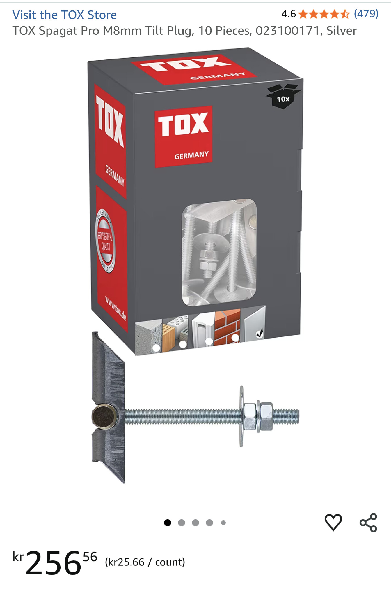

Är det enkelgips eller dubbelgips? 🤔
Är det dubbelgips behövs bara såna här
Förpackning med TOX Spagat Pro M8mm lutningsplugg, visas med enstaka plugg och fästen, för montering i gips, betong och tegel.
Om det är enkelgips hade jag försökt hitta nån regel i varje fall på ena sidan fästet.
Enkelgips tyvärr. Japp så tänkte jag med, att jag har den fäst i två reglar som minimum.
Är nog bättre att sätta två 2 st reglar på horisontellt typ 45x70 mm som fästs i den stående reglarna.
Det blir mer stabilt.
