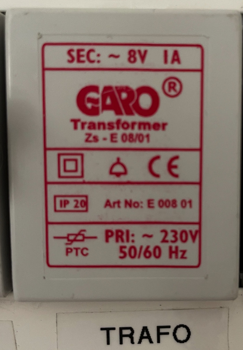

Jag har en Friedland dörrklocka som drivs av en Garo 8 V 1 A transformator.

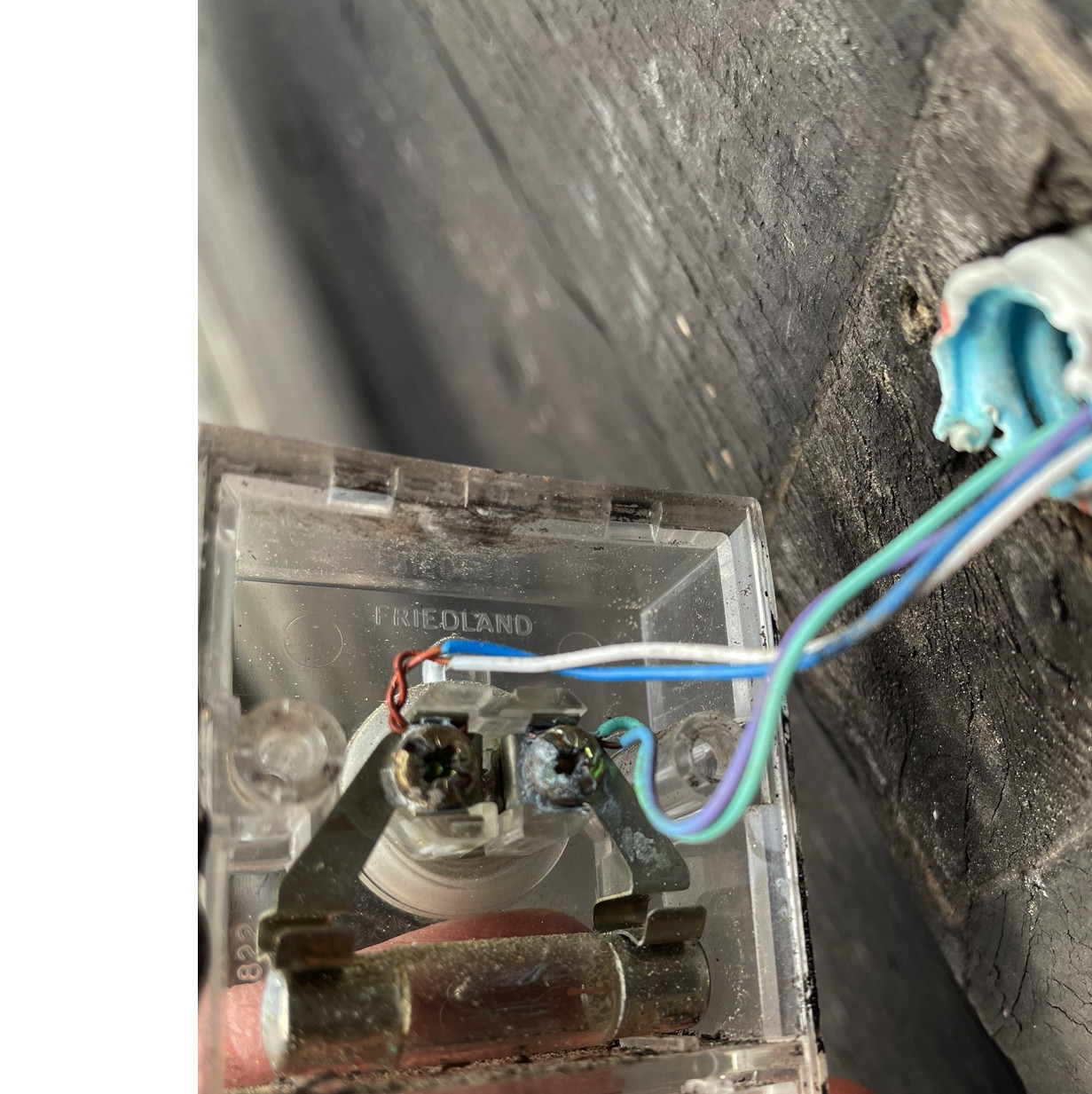

Som jag förstår elritningen är denna kopplad enligt den högra bilden (Det som skulle vara på plint 1 är istället kopplat i anslutningsklämma). Där grön kabelstam kommer från transformator och röd stam går vidare till tryckknapp.
Anledningen till att jag börjat rota i detta är för jag tänkte koppla in en smart dörrklocka med kamera. Provade en idag en ”Nedis” där kriterierna var ”Nominell spänning - likström 8 V”. Dock verkade inte spänningen tillräcklig och på support sidan stod det att kan man inte göra en reset på produkten är transformatorn för klen, byt till kraftigare.
1, Borde det inte fungera med befintlig trafo?
2, Är det så att kameradörrklockor behöver större transformatorer som 12 V eller till och med 24 V?
3, Kan jag använda befintlig kabelsystem till 12-24 V trafo?
4, Varför är det dubbel kabel till kontakterna på tryckknappen samt på plintarna i innemodulen.
Denna är en billig modell men skulle tro att den fyller de funktioner som kan önskas men är såklart beredd på att köpa ex RING, Google Nest eller Arlo om de fungerar bättre.

Trafon ger växelspänning ut så ska kameran ha likspänning blir det fel.
Trafon är en enkel ringklocketrafo, ostabiliserad med PTC-motstånd som överlast-kortslutningsskydd osv. Något som ska ha likspänning är troligen lite kinkigare rent allmänt så skaffa ett lite "finare" nätagg som ger glättad stabiliserad likspänning ut.

Det är ingen likström som kommer ut ur den transformatorn
Vilken spänning kameradörrklockan behöver ser du på monteringsanvisningen för kameran.
Ja du kan använda bef kablage
För att öka på trådens area och därmed minska spänningsfallet (troligen inte nödvändigt)

Vad är det för något du ska koppla in? 8VAC/8VA är din trafo specad. Du ska ha DC, därtill för du kolla hur mycket effekt du behöver. 8VA är effekten din trafo kan leverera. 8VA är ungefär 8W kan man säga. S=UxI, 8VA=8Vx1A.
Aha, ok. Det var det som var fel. Ser att många tillverkare skriver följande om de olika produkterna, detta exempel på denna aktuella klocka.
"Dörrklockan är enkel att montera och du kan använda dig av ledningarna till din befintliga dörrklocka. Nedis Smart Video Doorbell är konstruerad för 8 - 24 V vilket gör att du kan sammankoppla den med den befintliga dörrklockans kablar."

Då ska jag leta efter en trafo som har DC (likspänning) och som är av lite bättre kvalité.
