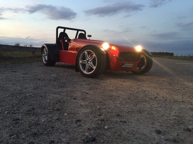

Nu får du nog tyvärr bjuda på några bilder.
Röd sportbil med tända strålkastare parkerad på en grusväg vid skymning.

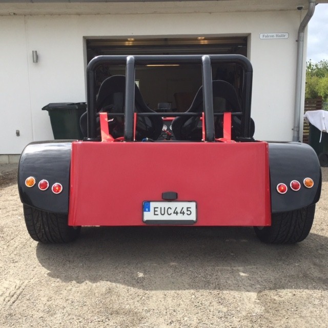

Röd kitbil med öppen design och svarta skyddsbågar parkerad framför ett garage.
