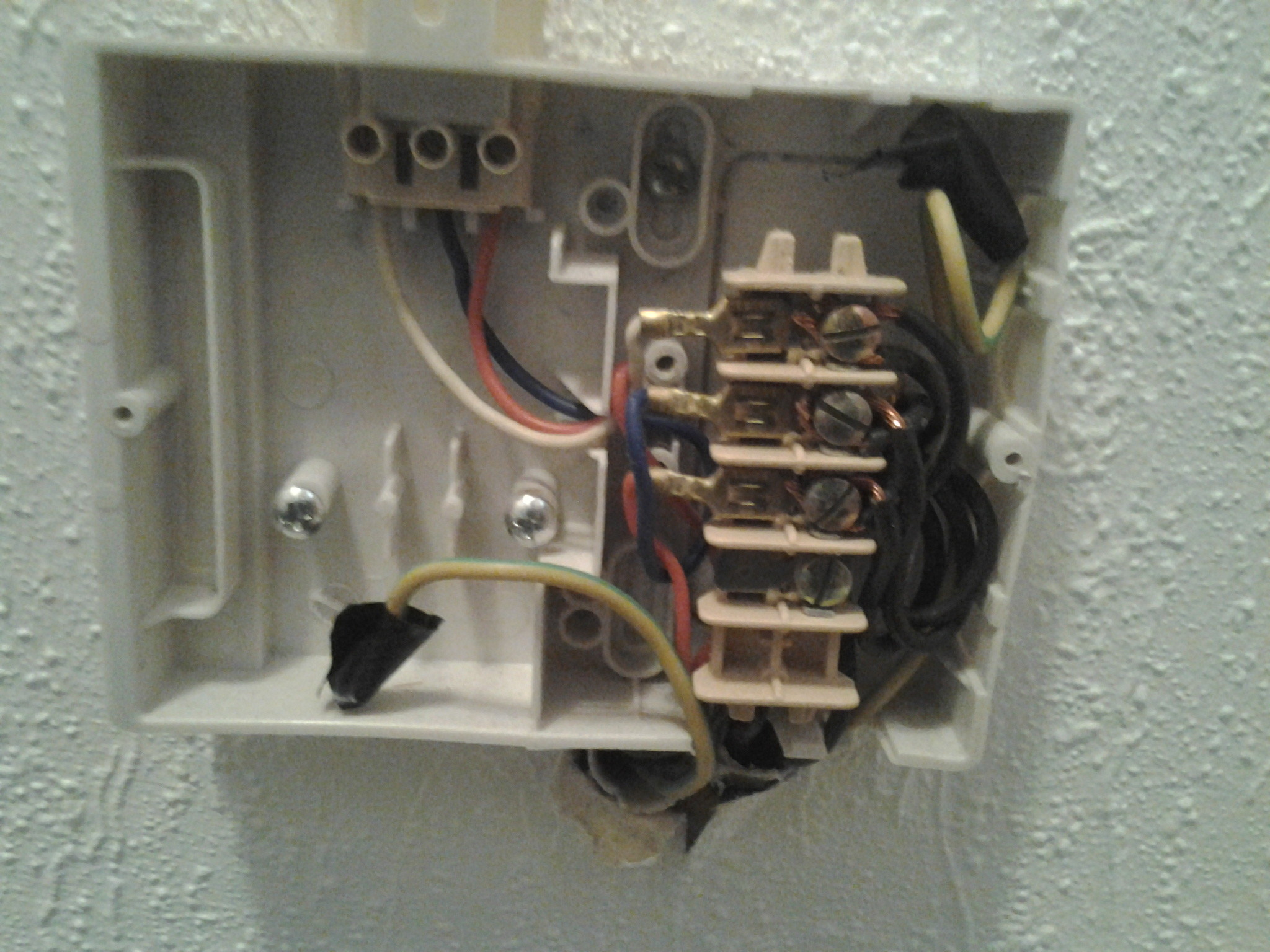

Monterade en ny 400V-radiator i ett badrum där bara fästena och kopplingsdosan för den förra satt kvar, i dag och när jag mätte mot jord så upptäckte jag att det var avbrott på den eftersom jag fick ut ett konstigt mätvärde på ca 66V. Undersökte varför och hittade att någon hade bytt radiatorn i hallen (första på trefasgruppen) till en dubbelisolerad från bilar och teman och då eftersom det inte kräveds jord helt sonika bara lagt varsin ände åt sidan utan insikten att nästkommande radiatorer då skulle bli utan jord.
Troligtvis en "Kan själv:are".
"Installatören" gjorde även fel genom att flytta plinten till där den sitter nu och då inte kunna sätta dosan över rörutloppen.

Intressant med inblick i en arbetande elektrikers vardag.
Blotta existensen av två skyddsjordledare får en att tänka till, att den andra är nog till något annat, annars skulle det aldrig vara två! :)
