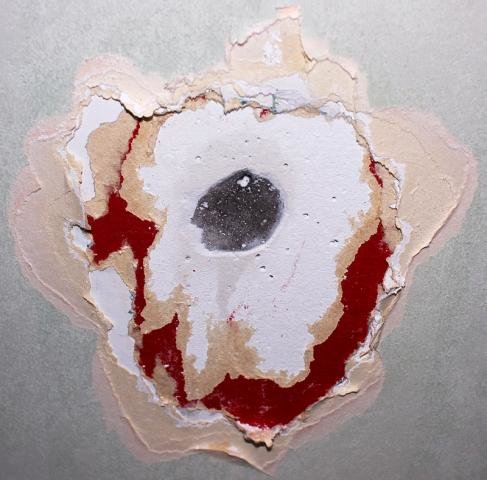

Vi hade tänkt renovera vårt sovrum. En vägg hade vi tänkt tapetsera och sedan måla resten. Men eftersom vi inte har någon erfarenhet sedan tidigare är vi osäkra på vilket underarbete som krävs.
Just nu sitter det sex lager tapet på väggarna, varav två är målade på. Jag tycker inte att den översta tapeten ser ut att sitta speciellt dåligt, däremot ser man lite avlånga bubblor i släpljus, som dock är rätt hårda när man försöker peta på dem.
Sedan finns det vad jag misstänker är någon form av gips(?) längst in, ovanpå betongen. Är det någon som kan se om det vita på bilden är gips, eller om det är något annat?

Hur fungerar det som underlag, tro? Kan man tapetsera ovanpå detta? Det finns väldigt många pyttesmå hål i det, det kanske syns på bilden.. skulle det fungera att sätta upp återställartapet ovanpå det? Det verkar ju rätt jämnt i övrigt. Eller är det fullständigt onödigt att riva alla tapeter och sen sätta upp återställartapet, om/när man kan sätta upp den utan en massa rivande? Blir det någon skillnad i resultat?

Vad menar du med gips? Skiva eller spackel? Jag tror att det är sandspackel, men hur du ska göra för att få bästa resultatet vete katten.
Vi blötte ner ett liknande antal tapeter med tapetklister med plast utanpå över natten och skrapade med spackel (det som inte gick att dra ner) men risken är då att en del av spacklet också försvinner så att ni måste bredspackla i alla fall

Åh, jag har ingen aning. Det är vitt, så det var en ren gissning
Men sandspackel låter rätt vettigt.
Det är jag också lite orolig över, om det lossnar lite här och var gör inte så mycket, men jobbigt om allt lossnar tillsammans med tapeterna.. Men det kan man kanske inte veta förrän man börjar :/

Prova att blöta upp väggen med skurtrasa. Rikligt med vatten och låt suga in under en kvart ca. Ta två våder åt gången och medans det suger in väter ni ner två våder till. Sedan hugger ni in med spackelspade eller tapetskrapa för att riva ner tapetlagren. Det tar tid, men slutresultatet blir kanon!
När allt är nere spacklar ni upp gropar och ojämnheter någotsånär bra. Låt torka och sätt upp återställaren om ni inte vill bredspackla.

när ni skall ta ner de blöta tapeterna så försök komma in i ett hörn eller en kant
ta en bred spackelspade 15-20 cm och jobba med en sågande rörelse samtidigt som man med den andra handen drar ut tapeten från väggen
försök att ha ytan på spackelspaden slätt mot väggen(skydd för knogarna rekomenderas) skarpslipa även spackelspaden så att den blir lite vassare än vanligt.

Det ser ut som lättbetong med spackel + några lager tapet. Är huset byggt 1955-1965 Kanske ?
Tapeten måste väck, den brukar sitta dåligt fläckvis när det är så många lager.
Jag köpte en tapetångningmaskin på Jula för 299 kr.
Så grymt effektiv så man blir förbannad på sig själv att man stod med blomspruta och vattnade tapeter innan.
Ett rum på 30m2 plockar man ner tapeterna på ca 5 timmar i stora stycken istället för småflisor som när man fuktar med blomspruta .

Det är byggt nån gång mellan 1966 och 1969.
Det är lite det jag misstänker också, inte så värst kul om det skulle bubbla sig eller lossna..
Tack för tipset, vi ska förhoppningsvis få låna just en sådan maskin om en vecka eller så, så vi sätter antagligen igång med rivandet då. Vi är ju två så vi får väl prova båda varianterna kanske
