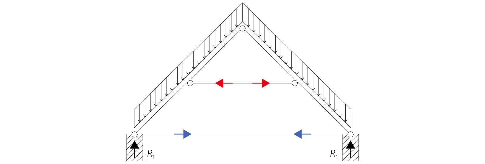

Är det verkligen korrekt att ersätta ett hanbjälke med en stålstång?
Hanbjälken ska väl normalt sett ta upp tryckkrafter och inte dragkrafter?
Nej, hanbjälken tar i första hand upp den dragraft som blir av att överarmarnas upplag pressas utåt när dom belastas.
Det tar väl underramen?
Som jag har förstått det tar hanbjälken tar istället hand om överramarnas nedböjning:
Schematisk illustration av en takkonstruktion med krafter markerade. Röda pilar visar horisontalkrafter, blå pilar visar understödskrafter, från Träguiden.
Figur 4.19 Statisk modell av ramverkstakstol. Statisk modell av en traditionell ramverkstakstol belastad med egenvikt och snö. Vertikala upplagsreaktioner R1 tas upp av ytterväggar. Underramen verkar som en dragbalk som överför dragkrafter mellan väggarna. Hanbjälken kommer att fungera som en tryckbalk som stabiliserar överramen och minskar momentet i överramen.
