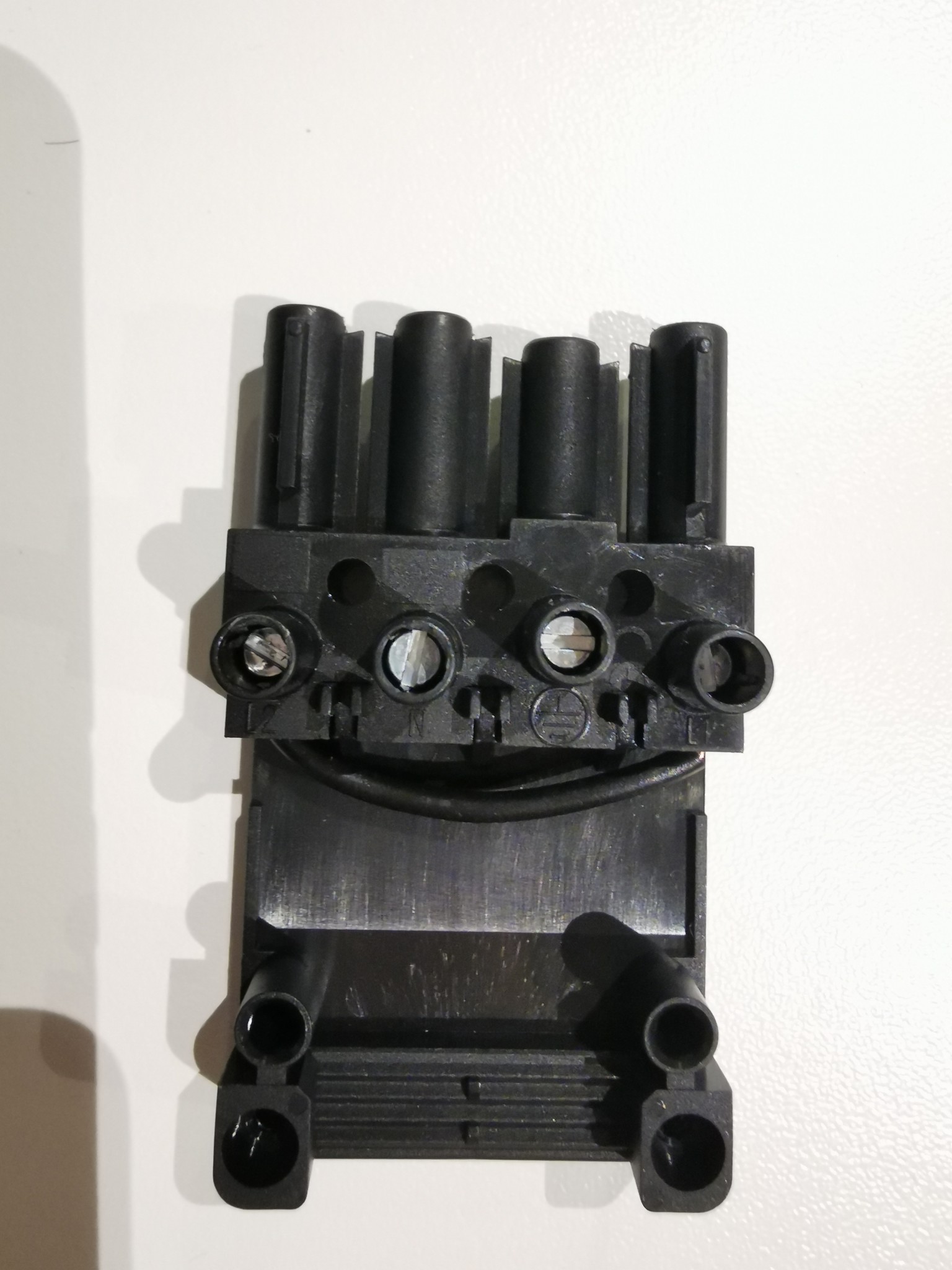

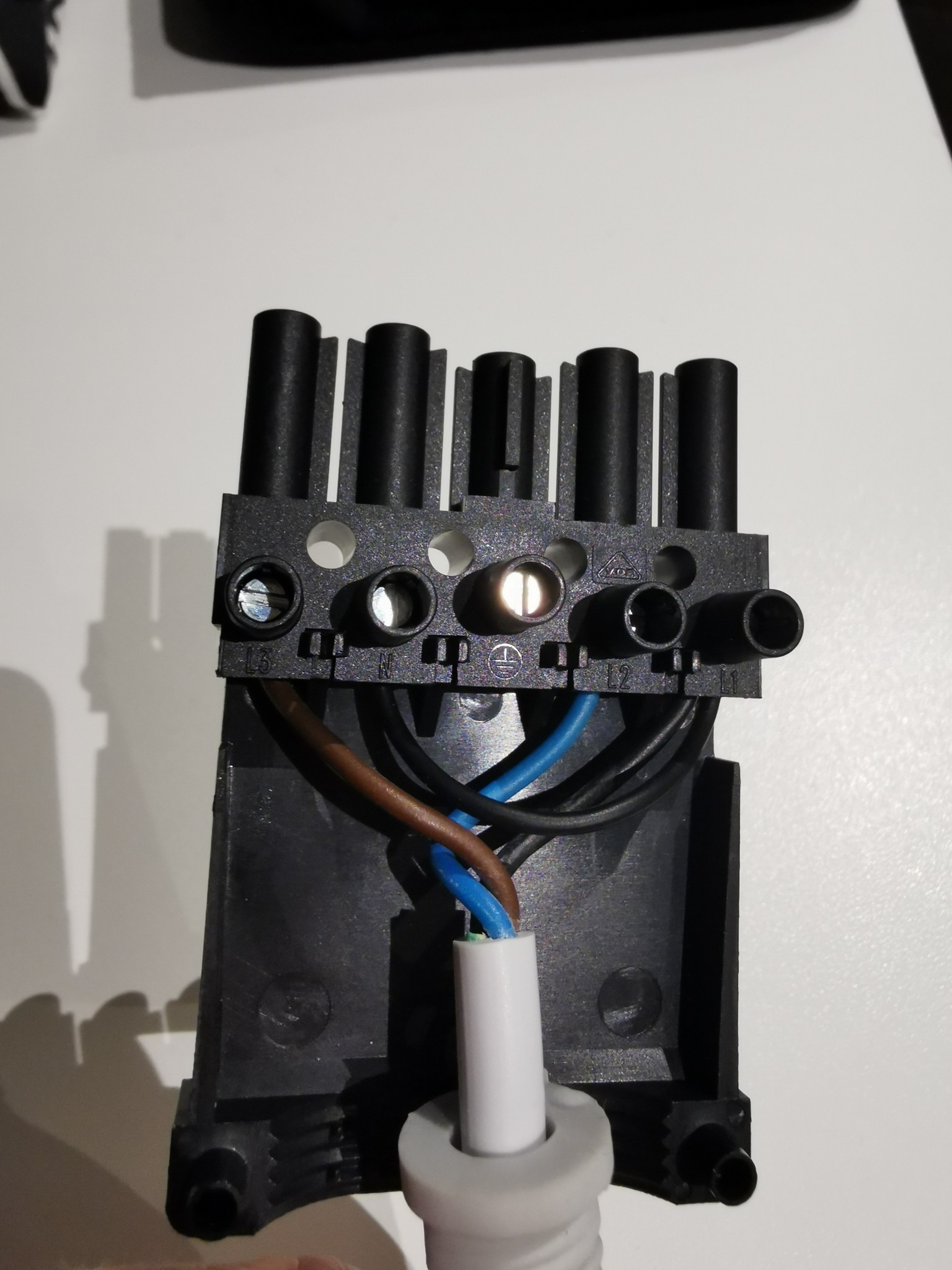

Det sitter en svart kabel som är byglad i båda kontakterna? Om jag bifogar närbild på de båda där man ser vad det står i kontakterna kanske ni kan hjälpa mig att förklara var de olika kablarna ska sitta när jag flyttar över?
Kontakten med kablarna från vänster till höger: L3, N, jord, L2, L1
kontakten utan kablar från vänster till höger:
L2, N, jord, L1
L2, N, jord, L1
Bild på där den kopplas in?
Den lösa kontakten, om du kopplar in den så går fläkten på högsta?
Har du något att mäta spänning med?

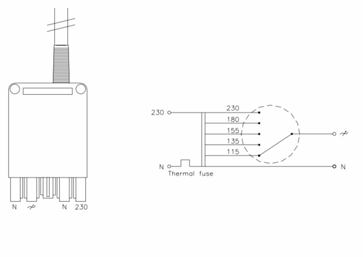

Trafon är dubbelisolerad. Så den ska inte skyddsjordas.
Hur ser kabeln ut som kommer från fläktaggregatet?
I princip ska fläktmotorn bara kopplas in på transformatorns sekundärsida (pil med våg och N) men då det är två olika fabrikat av grejor du har så är dom inte helt anpassade till varandra.
