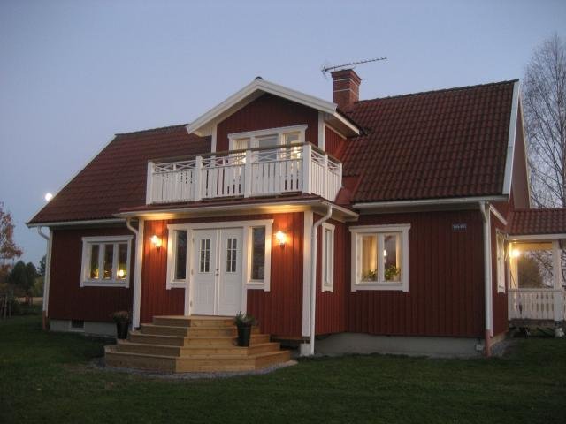

Skulle vilja bygga en sådan när det framsidan fixas med nya plattor osv.....hur ska jag
räkna ut hur stor nedersta delen ska bli för det är ju där jag får börja bygga upp första
steget....någon som gjort något liknande?tips?....så att det blir bra till översta steget....
M:D
Börja uppifrån? Eller använd färdig vangstycken? :)
(jag körde på färdiga, och yttermåttet blev som det blev)
Ställ frågan på "altandelen" av forumet, där finns åtskilliga trappor och oändlig kunskap.
jo det lät som en bra idé, hur fäste du vagnsstyckena?använde du 6st?2 rakt ut, 2 vinklade och 2 kloss mot bron`?har du någon bild på din bro?
mvh
M
Om jag inte minns fel så använde jag 10st (2st per sida).
Detta var bland de första jag snickrade så den blev nog inte konstruerad så smart de gick att göra. ;)
Jag gjorde plattformen ut, den står på 2st betongplintar.
Sen kollade jag in hur många steg vangstyckena skulle/kunde ha.
Därefter gjorde jag en 'syll' som vägdes av på sten runtom nertill där vangstyckena vilar emot.
Sen snickradres det steg och kläddes in.
Inte så jättebra bild på trappen, men bästa som fanns tillgänglig på datorn, det syns lite hur den ser ut iaf.
