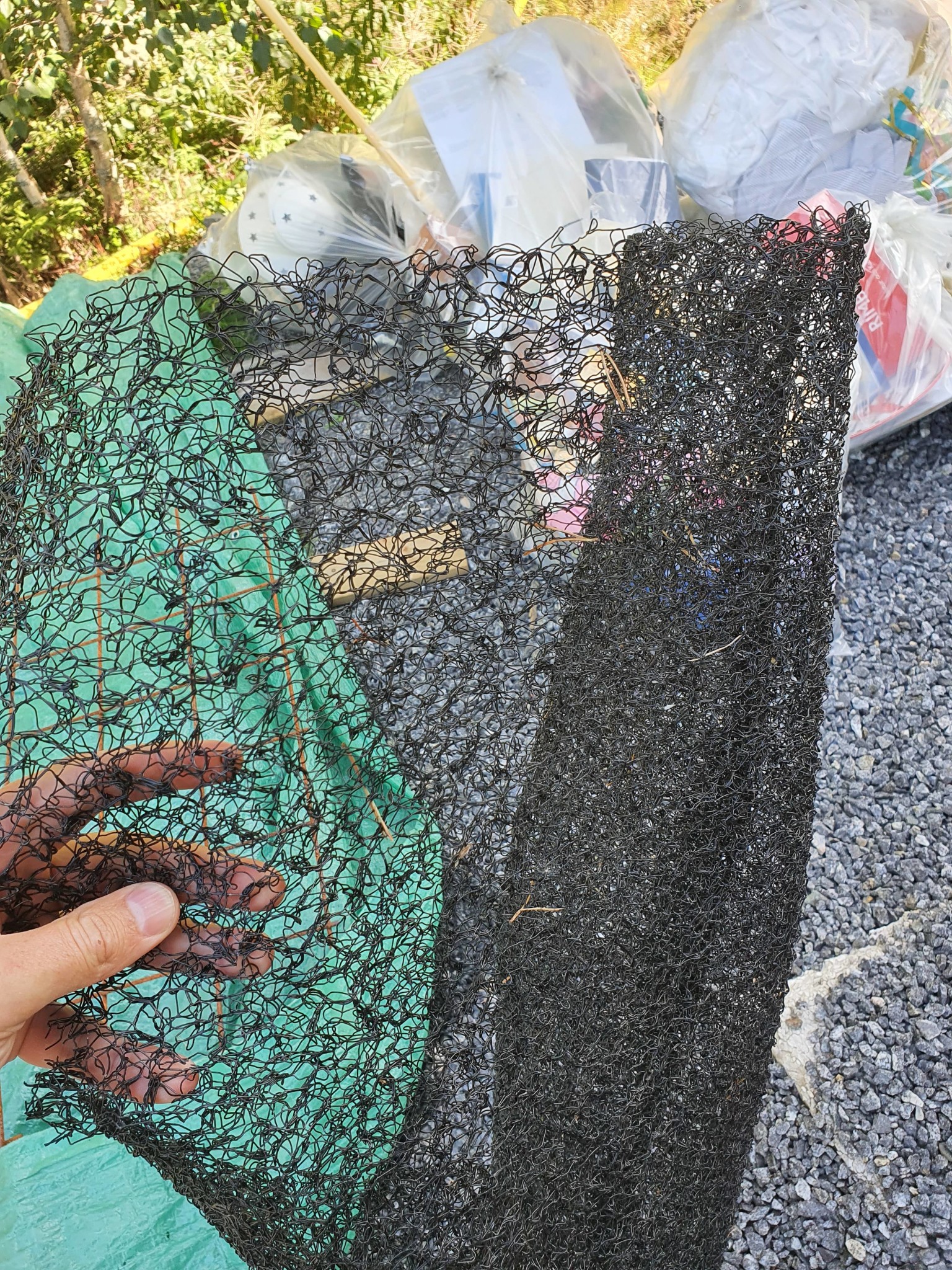

Under mitt klickfalstak ligger den "krullduk" mellan underlagstak och plåt. Som ett stumt trassel som skapar lite luft mellan plåt och duk. I mitt fall en diffusionsöppen duk som ligger på råsponten.
Jag tycker inte du ska lägga klickfalasen på läkt, även om det går enligt tillverkaren. Dels är det lätt att få bucklor i plåten och dels tycker jag att ett tunt tak är mycket vackrare.
Nice! Jag misstänker att det även ljuddämpare lite? Vad är det för tillverkare av plåttaket? Du har alltså ingen papp allt under plåten? Bara krullet?

Det där med ljud har jag inte tänkt på men så kan det säkert vara. Har aldrig hört regnet men huset är också nytt med 50 cm cellulosa i taket.
Tillverkare är jag lite osäker på. Kommer från Johansons plåt i Örnsköldsvik, tror att dom har egen tillverkning.
Jag har en diffusionsöppen underlagsduk som kondensskydd under krullduken. Krullduken är bara ett trassel som inte stoppar fukt.

Kom på att jag har en spillbit En hand håller en svart nätmatta spillbit över en grushög med sopor i bakgrunden.

Krullet gör ju så att papp inte skaver plåten, så det hade ju varit suveränt. Frågan är hur eventuell kondens, i mitt fall, transporteras bort från det lilla tunna utrymmet mellan plåt och papp(?).
