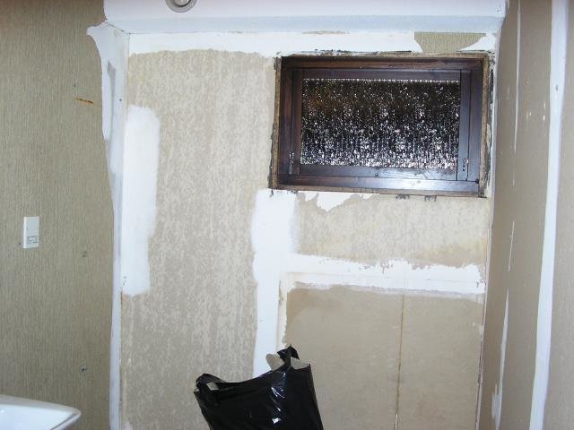

Dessa väggar håller väl luftfuktigheten i rummet på en hög nivå för jämnan. Blir det inte småningom en "fuktlukt", "källaratmosfär i rummet". Jag skall också helkakla vårt badrum men har mina tvivel om att fuktproblemet är helt löst med tätskikten.
Vi har bra ventilationssystem i huset men funderar ändå på taket i badrummet. Varm luft stiger ju. Går den in i takkonstruktionen eller kondenseras vattnet? Tänkte använda renoveringsgips i taket.
Jag tänker inte byta gipsskivor. Det får räcka med att rulla på massa.
Visst ja det finns ett fönster också.
