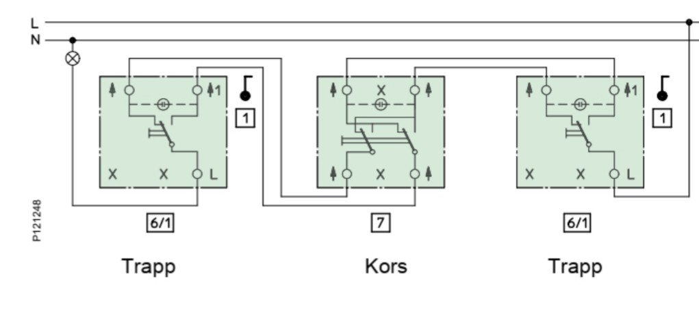

XJokerx #1 Medlem · 2 inlägg 30 dec 2019 19:21 XJokerx Medlem 2 inlägg 30 dec 2019 19:21 #1 Inloggade ser högupplösta bilder Logga in Skapa konto Gratis och tar endast 30 sekunder Här har vi en trappkoppling med 3st strömbrytare! Jag funderar på hur man ska koppla om man vill ha 4st strömbrytare. Jag tänkte att 2st trappbrytare och 2st kors behövs men hur ska dom kopplas? #trappkoppling
Fotografen #2 Hobbyelektriker · E · 15 667 inlägg 30 dec 2019 19:26 Fotografen Hobbyelektriker E 15 667 inlägg 30 dec 2019 19:26 #2 En kors till på mellantrådarna bara.
13th Marine #3 Kan själv! · Trelleborg · 20 496 inlägg 30 dec 2019 19:26 13th Marine Kan själv! Trelleborg 20 496 inlägg 30 dec 2019 19:26 #3 Den kopplas in precis som den första kors-brytaren.
