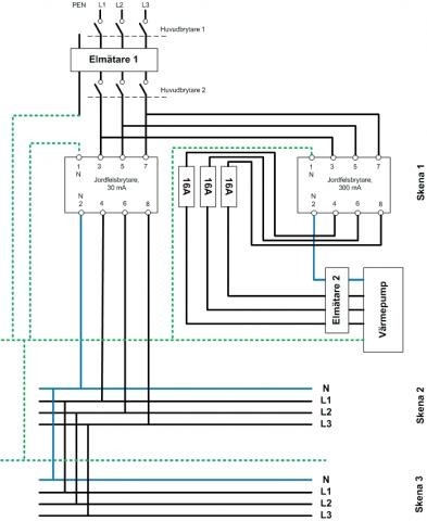

Så är tanken att min nya elcentral skall kopplas in. På Skena 1 och 2 skall hushållselen anslutas och på skena 3 skall värmepumpen anslutas är tanken.

Vad ska du ha "Skena 3" till, duger det inte med RK mellan JFB och 3 säkringar för värmepumpen eller ska du ha mer på den JFB:aren?
Protte

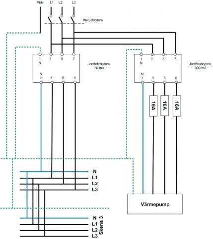

Du är klok du, jag har faktiskt ritat om.. jag skippar skena tre för värmepumpen och ansluter den direkt till den andra JFB. Bifogar en uppdaterad skiss.
Nu ser du att du klarar dig med orginaluppsättningen PE och N skenor.

Japp, efter helgen skall detta förverkligas! Två elcentraler skall konsolideras till en modern (DIN) och säker (JFB) central.

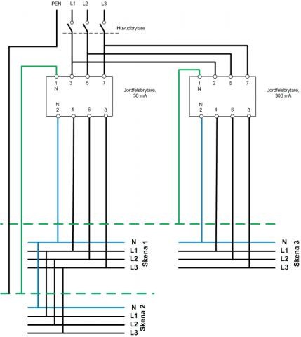

Bifogar en lite utvecklad skiss.

Men du har fortfarande skyddsjorden att gå genom elmätare 2.
Protte
Protte

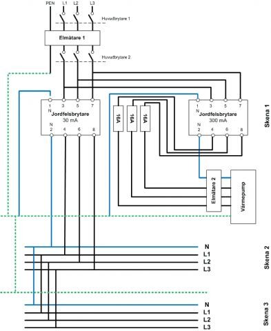

Nej, det var en miss när jag ritade... uppdaterad bild bifogad. Tack för att du dubbelkollar!

ser ju ut som att du tillslut trots allt fixar detta, PEN ledare ska va gulgrön och tejpas blå i ändarna, ledningen från PE(N) skena till JFB ingången ska vara blå, då det är en nolla.
lägg inkommande PEN längst ut på PE(N) skenan under därför avsedd klämma och utgående nollor till JFB'erna lägger du direkt bredvid ink. PEN, sedan börjar du med lägga in alla skyddsjordar på rad..
Vidarematningen har du inte ritat in, men det kanske är självklart.
Protte

Vidarematningen?
fixat, bifogar en uppdaterad bild. Jag hoppas jag förstod dig korrekt.
Stort tack för alla tips! Återkommed med en bild på kalaset när det är monterat på plats!

tomashermansson skrev:
Vidarematningen?
Det går en svart kabel uppåt, på skenorna ligger det en röd, grå, och blå ledare, måste vara vidarematning till något.
Får man lägga 2 trådar i H-brytaren så ordnar det sig.
