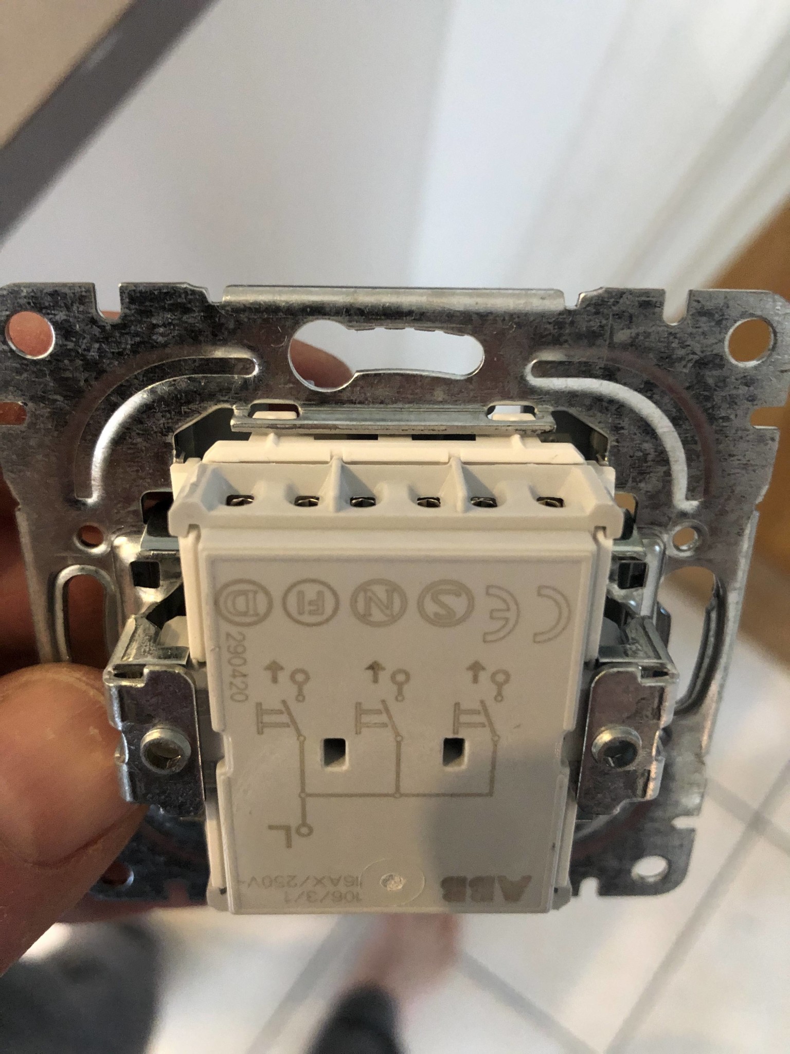

Har en 3x1polig över kan jag använda den som en 1 polig? Hur kopplar jag utgående grå och brun kabel (bägge två på en av de utgående pilarna eller?) Bifogar bild. Tack!
  • Hand håller en 3x1polig eluttag framför en vit vägg, otydlig hur man kopplar brun och grå kabel.
Varför tror du att kablarna ska sitta på varsin pil-ut?
Tycker grafiken på brytaren är tydlig på vilken funktion den har.
Ja det blir rätt. Har du ett enpolig vippa över då?
Hur många sladdar är det och vad har dom för funktioner? Vad vill du uppnå? Styra en lampa med en av knapparna?

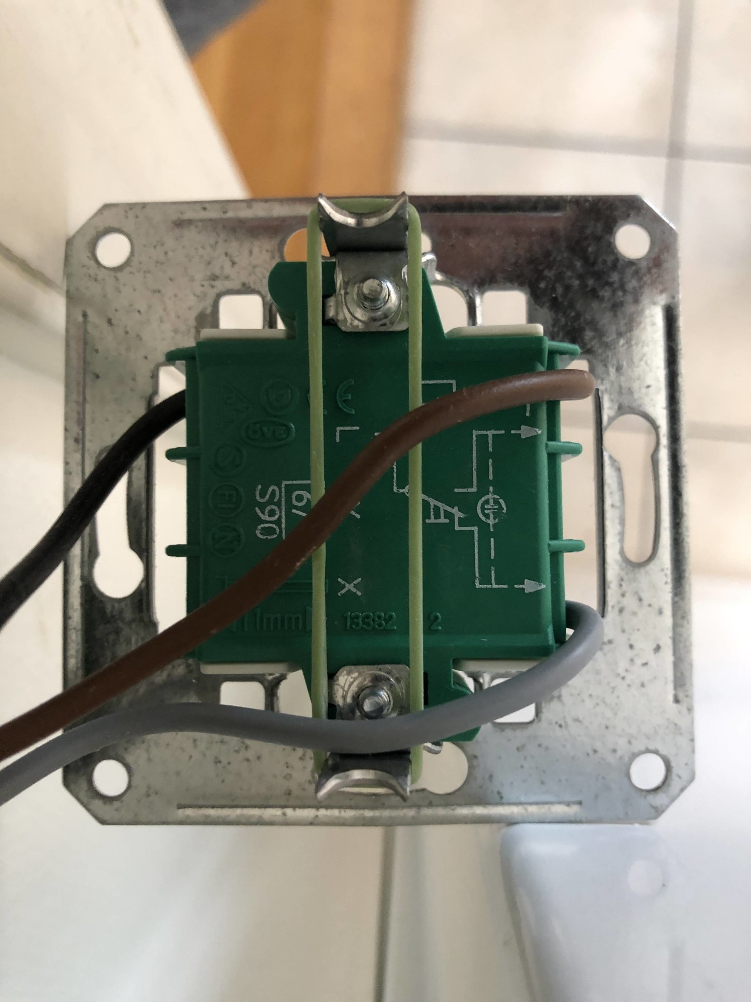

Styra en taklampa. Har en enkelvippas som passar på den 3x1-poliga.
Nuvarande ställare ser ut som bild
  • Öppen eldosa med en grön 3x1-polig strömbrytare och anslutna bruna och grå kablar.
Den nuvarande har växlande funktion mellan brun och grå. Kan man styra lampan från mer än ett ställe?
Ja från ett annat ställe med enkeltrapp.
Vad är det du vill uppnå? Varför ska du byta?
Så att alla strömställare har samma utseende
Den du skall byta är trappkopplad, det går inte med den trepoliga du har.
