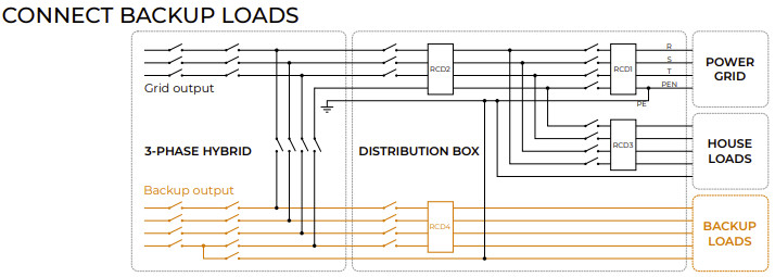

Ska koppla in en växelriktare med batteri som har inbyggd automatisk frånskiljning och separat trefasplint inkl jord och nolla för backupström/reservkraft.
I händelse av att växelriktaren går sönder vill jag kunna koppla över förbrukarna direkt på elnätet istället för att vara kopplade på uttaget på växelriktaren, därför tänkte jag mig en reservkraftsomkopplare. Ville bara dubbelkolla här, visst måste jag ha en 4-polig omkopplare? Med en 3-polig skulle man ju åsidosätta växelriktarens interna frånskiljning av nollan.
Sen tänker jag att de har gödslat med JFB. RCD2 och RCD3 borde man väl kunna stryka om man nu inte vill ha selektivitet av några speciella skäl, alternativt stryka RCD1. Jag ser inte hur 1+2+3 skulle göra mer nytta än bara 2+3. Vi pratar 5-ledarsystem i detta fall.

Vad visar bilden? Det som är intressant är hur din anläggning ser ut map TN-C/TN-S. Den är med all säkerhet matad från nätet med TN-C. Växelriktaren lämnar en N som kan göras om till PEN vid behov. Jag tror i vilket fall att det är bra ifall växelriktaren kan kopplas bort helt, och då behövs en fyrpolig omkopplare.
Bilden visar ett schema från växelriktartillverkaren. Dock är det ju ett fyrledarsystem och jag har ett modernare femledarsystem, TN-S alltså.
Inkommande PE bör väl därför vara fortsatt kopplad till huvudjordningskenan, samt skenan kompletteras med inkoppling jordtag och jordningen till växelriktarens chassi.

Om du har TN-S i din anläggning så antar jag att du har en övergång från TN-C till TN-S strax efter elmätaren, kanske i närheten av anslutningspunkten för solcellerna? Då du vill köra elnätet som alternativ till solcellerna kan du då köra ren TN-S i lokalt din anläggning. Vid omkoppling till nätdrift kommer omkopplaren att koppla ihop N och PE mot nätet och du får en övergång TN-C-S.
Jag rekommenderar att rita upp ett kretsschema liknande bilden för din faktiska anläggning. Vad bifogad bild visar förstår jag fortfarande inte.

Nej inkommande servis är TN-S så jag har ju det hela vägen från trafo till undercentraler. Däremd känns det spontant ganska så rättfram. Jag kompletterar med jordtag och en omkopplare till prioriterade laster så de kan köra på backupströmsuttaget på växelriktaren eller elnätet om växelriktaren går sönder.
Jag hade en fundering om det inte kunde räcka med 3-polig omkopplare och då låta nollan från elnätet och växelriktarens backupströmsuttag vara ihopkopplade, det borde fungera rent tekniskt, men gissar att regelverket säger att även nollan ska vara frånskild när man kör reservkraft.

Även om din servis är TN-S så är det TN-C vid transformatorkiosken, dvs N och PE är sammankopplade vid dess jordtag. Därför behöver du en fyrpolig reservkraftsomkopplare.
Man behöver också ha koll på vilka skydd som finns vid solcells-Ö-drift med TN-S vid. För att det ska fungera måste interna skydd i växelriktaren stöda TN-S. Dessa kommer att lösa ifall du inte frånskiljer N från nätet.
