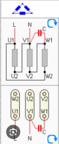

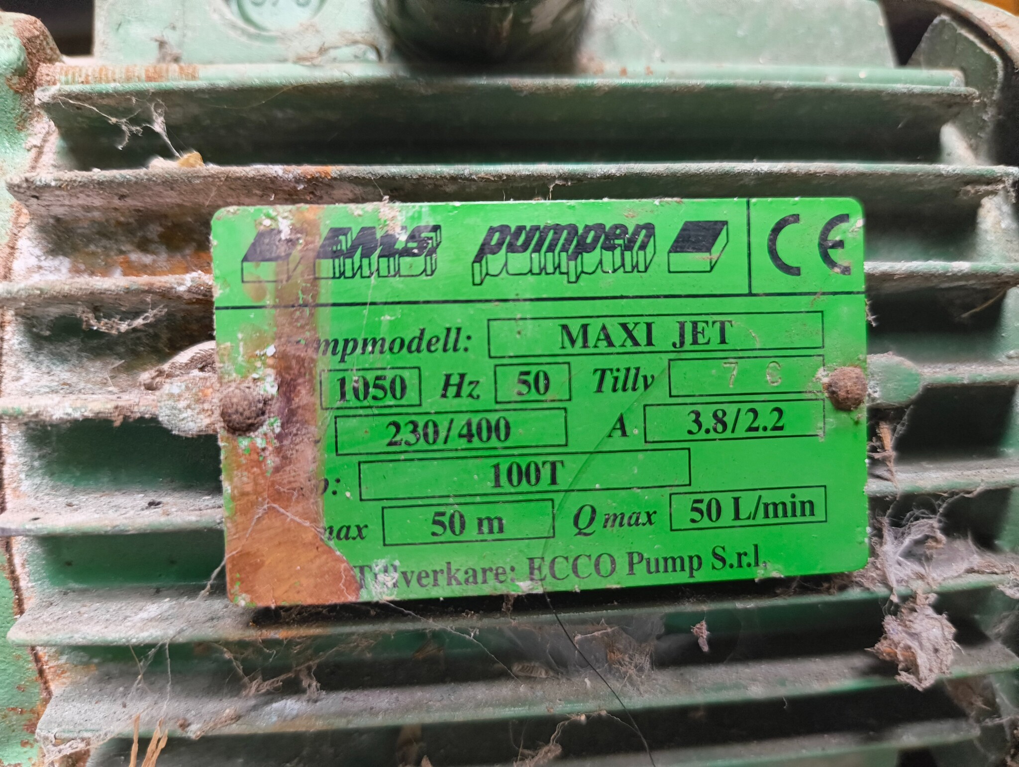

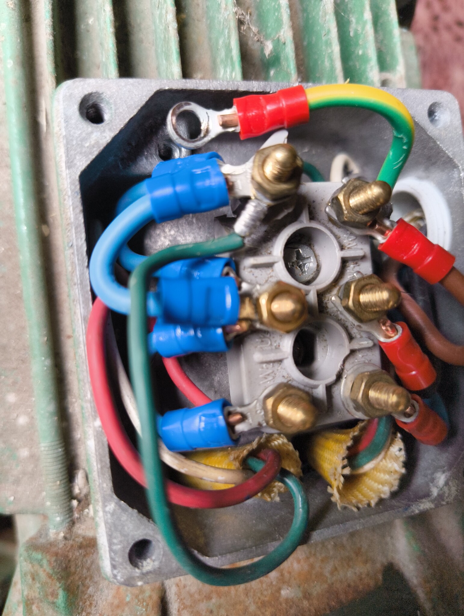

Hur kopplar jag denna får 3fas enligt bild till 2fas?
  • Motorskylt på pumputrustning, Maxi Jet, med specifikationer: 230/400V, 50Hz, 3.8/2.2 Ampere, Q max 50 L/min. Fråga om 3fas till 2fas koppling.
  • Elektrisk kopplingsbox med färgkodade kablar anslutna till skruvterminaler; tre faser till två faser koppling diskuteras.

Fungerar den nu som den är kopplad?
Är den kopplad trefas nu?
U Uffe A skrev:
Du måste förklara dig
Ja och ja dvs funkar på 3 fas. Men vill ha den på vanlig stickpropp.
Ser mer ut som 1 faskopplad 240 V, troligtvis finns en kondensator med eller ska vara.
Ok!
Då vill du ha den kopplad till enfas och inte till tvåfas.
Då måste du använda en kondensator samt D-koppla den.
Sök på google hur stor kondensator du behöver, det beror på effekten på motorn
Det är en nödlösning eftersom att motorn går bäst på trefas.
Sen verkar pumpen vara så pass gammal att det är bättre att du köper en ny med stickpropp
Jag misstänker att du vill köra motorn på 1-fas 230V?
Klistrar in en instruktion från Busck motorkatalog:
1-FASDRIFT AV 3-FASMOTORER
3-fasmotorer på upp till cirka 0,75kW kan dri-
vas med 1-fas spänningsmatning genom att två
faser matas med fas och nolla samtidigt som
en kondensator ansluts mellan den tredje fasen
och en av 1-fasanslutningarna. Rotations-
riktningen ändras genom att kondensatorn
ansluts till den andra 1-fasanslutningen. Motorn
måste först kopplas för 230V (D). 1-faseffekten
blir cirka 75 procent av 3-faseffekten och start-
momentet blir cirka 30 procent av märkmomen-
tet vid 3-fasdrift. Som tumregel vid beräkning
av kondensatorns storlek gäller 80µF per kW.
avh67f
Ja givetvis menade jag 1 fas! 😄
Blev lite snabbt. Tack för svaren!

D-koppling och en VFD är det bästa.
Ser ut som denna
Elektriskt kopplingsschema som visar anslutningar med tre resistorer, markerade som U1, V1, W1, och anslutningarna L, N, C.
