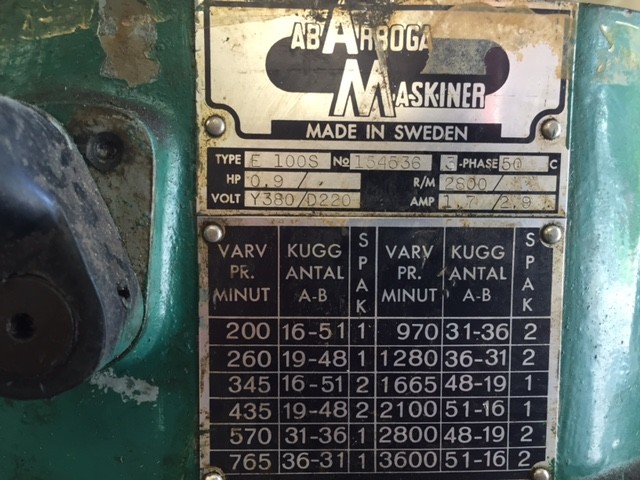

32a uttag - till 16a handske
Om du använder maskinen på detta stället där du har 25 A uttaget kan du om den inte flyttas till andra med 16 A byta handsken till en 32 A på pelarborren. Sitter motorskydd på borren som det oftast gör är det inga problem med att du gör så.
Nu skrev Ljus samma sak samtidigt ser jag men då kan tilläggas att du inte heller behöver byta kabeln till maskinen förutsatt den är >= 1.5 mm2.
Om du ger lite mer detaljerad info kring maskinen kan du få bra svar. Och det är ganska onödigt att du ger dig in på diverse adaptrar och lådor i detta fallet de är ju inte gratis.
Motorskydd av äldre typ och för små motorer som Tobbe nämner kan kräva små säkringar för att vara skyddade men då är troligtvis redam 16 A för mycket. Och det enda som händer då är att skyddet går sönder vid en kortslutning in mot motorn.
En variant som både blir bra och billigare är att byta/bygga in motorskydd till ett som klarar fallet det är enkelt gjort om det behövs.

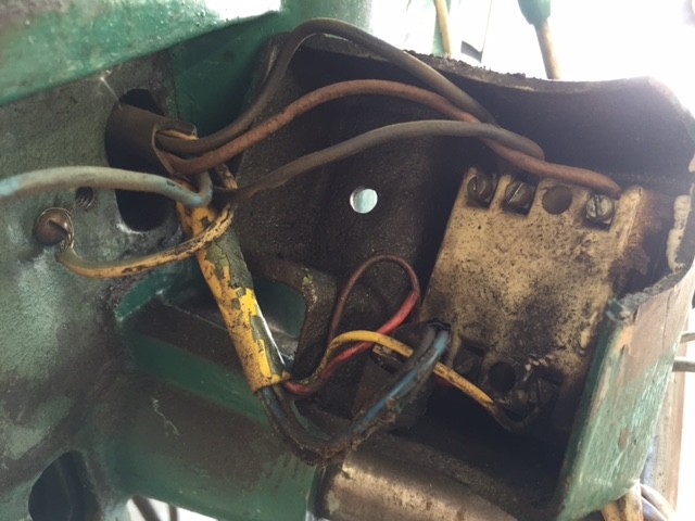

Ja det verkar vara en strömbrytare där alltså inget motorskydd, det kan för din del vara bra för då finns ingen del som ev skulle kunna skadas likt ett äldre skydd. Se bara till att kolla anslutningar och ledare vid brytaren och rengör området också nu när det är öppnat. En annan och viktig sak som ser risigt ut på bilden är jordanslutningen se till att fixa den vettigt med tex kabelskor för båda ledningarna.S Skooda skrev:
Sen kan du med gott samvete sätta den större handsken på anslutningskabeln.
Nja bara för det inte finns ett gammalt motorskydd som kan skadas av 32A säkringar eller mer sannolikt 25A så rekommenderar jag att du monterar ett nytt motorskydd, om jag såg rätt 1.7A. Dumt att förstöra motorn om du någon gång får ett fel.
Dessutom fungerar ett motorskydd som strömbegränsare vilket gör det ok med en 32A handske.
GK100 föreslår att du jordar bättre än det är utfört på bilden. Det är en mycket god idé

Motorskyddsbrytare är som en strömbrytare montageplatsen. Man låter alla 3 faserna passera igenom den.
Man kan även komplettera med en nollspänningsutlösare. Det höjer säkerheten för användareń genom att maskinen inte kan återstarta själv efter ett strömavbrott.
Att sätta till ett motorskydd som Ljus och Tobbe skriver kan du enkelt och med fördel göra om du vill men det har inte med din ursprungsfråga att göra där kan du se dig klar. Att ha nollspänningsutlösare om du bygger på motorskydd är självklart det är en bra säkerhet på såna maskiner.
Skyddet kan du sätta någon lämplig plats på maskinen och sen låter du som sagt anslutningssladden passera där, normala start/stopp kan du ha kvar via gamla brytaren som kanske sitter bra till redan.
