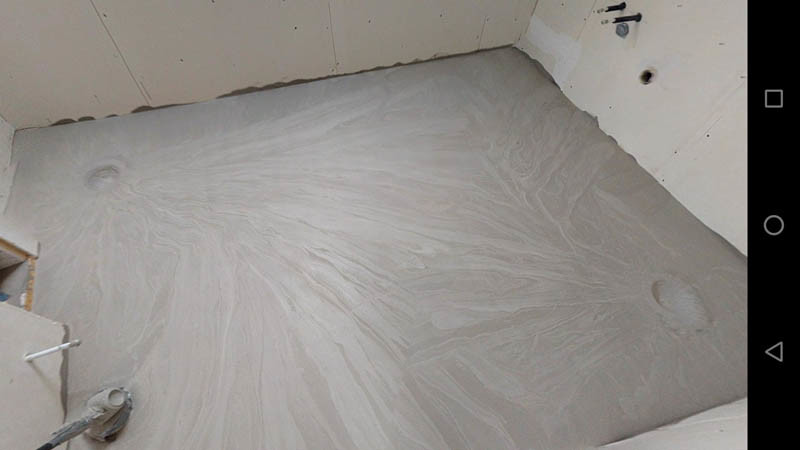

Ja vi har hela tiden pratat om 30x30 och 15x15 i fallet det var bestämt och nämnts vid flertalet tillfällen.. Dock har jag inte fått veta att det skulle vara fall åt två håll, det hade ju isåfall så klart fått oss att aldrig ens överväga större plattor om det var så.
Brytningen sker i mitten av rummet så det kommer synas och glappa enligt snickarna. De har väl sagt vi kan ta 30x30 men vi kommer inte få ett 100% resultat pga brytningen.. så vi får väl acceptera 15x15 plattor nu då för att få ett bra och snyggt resultat och inte något halvtaskigt jobb.. men om det gått att anpassa med flytspackel eller liknande så är jag förundrad att de inte gjort detta eller informerat om det. Som sagt ska ta detta en vända igen på Måndag så får vi väl se.
Man kan ju undra hur kraftig "brytning" dom har skapat för normalt sett är det inte ens ett problem att lägga så stora plattor såsom 30x60 cm om man har anpassat flytningen därefter. Dom får ju utgå från brytningen i så fall och börja med en fog där som brukligt.

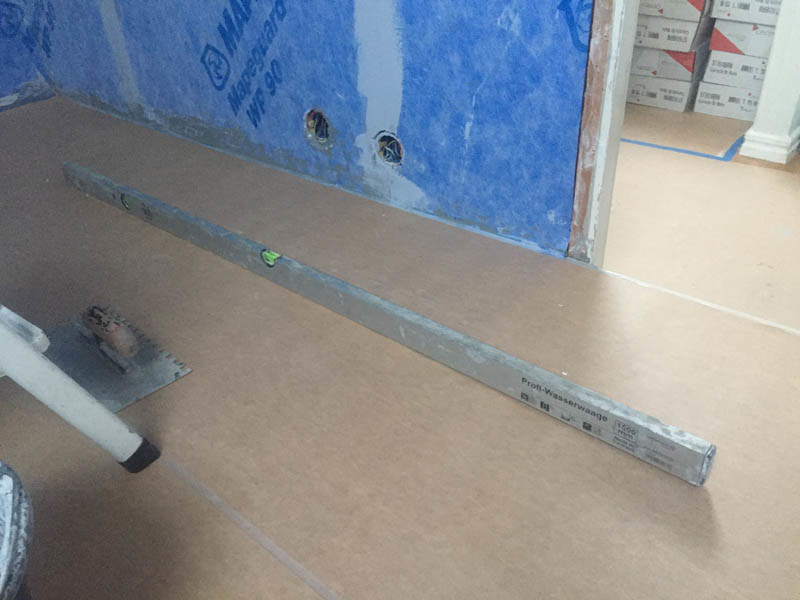

Bifogar lite bilder på hur det ser ut Tank77.

Det ser ju inte ut att vara sådär jättemycket fall enl bilderna, men svårt att bedöma, personligen tycker jag ni gör rätt
i att välja 15 x15 plattor i det läge ni är.

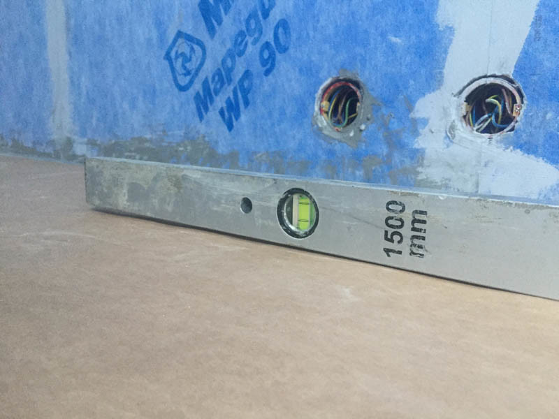

Sen tycker jag eldosorna sitter lite nära golvet....men det är bara en känsla...
Stefan1972, Tja så stora vet jag inte om det är, rätt normalt väl skulle jag säga vad jag sett i andra badrum i även mindre yta. Dock ska man inte ta den bilden för verkligheten då det är en panoramabild så ser det mer kompakt ut än vad det är.Jörgen Ö skrev:Inga konstigheter med stora plattor i denna storleken av rum, men kan hålla med lite pga av två brunnar.
Anledningen till två brunnar är att vi kommer ha badkar till vänster och dusch till höger.
Jörgen Ö, Tack skönt att höra någon annan säga att det är rätt o välja på 15x15
Där Eldosorna är vid golvet kommer två INR handdukstorkar (pinnar..) (1.7m) där av att de är placerade långt ned.
