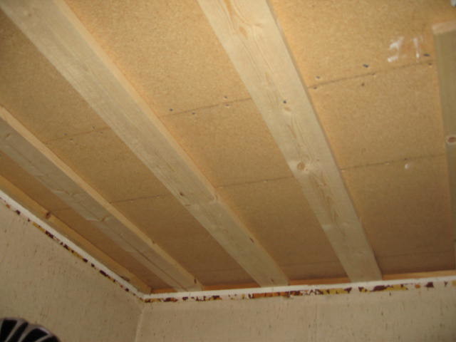

Hur ska man fästa läkten (22x95mm) för gipsundertaket?
Har hört att man kan spika eller skruva men vad är bäst?
Själv skulle jag skruva iom att jag har magnethållare på skruvdragaren så att jag kan hålla skruv och dragare med en hand. Det ger den andra handen till att hålla plankan
Har man cc 600 i taket och sätter upp vanlig gips eller kortplank kommer den att bågna av sin egen tyngd. Cc 300 eller möjligen 450 krävs.
Enklast att sätta upp reglarna är att skjuta fast dem med spikpistol.
Kör vi 90 gips i taket är det alltid 30 c/c.
