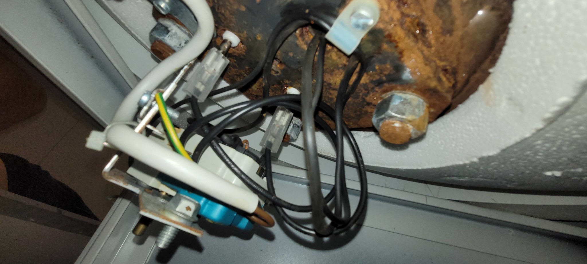

Leta upp elementet, mät att där inte är någon spänning och avlägsna sen kontakterna(bild)

Har du enskild säkring(ar) till vvb är det alltid bäst att bryta där.
Näst bäst är som du gjort nu. (y)
Jag vet vilka proppar tillhör till vvb. Kan skruva dom också loss.
Vad det gäller kablarna...

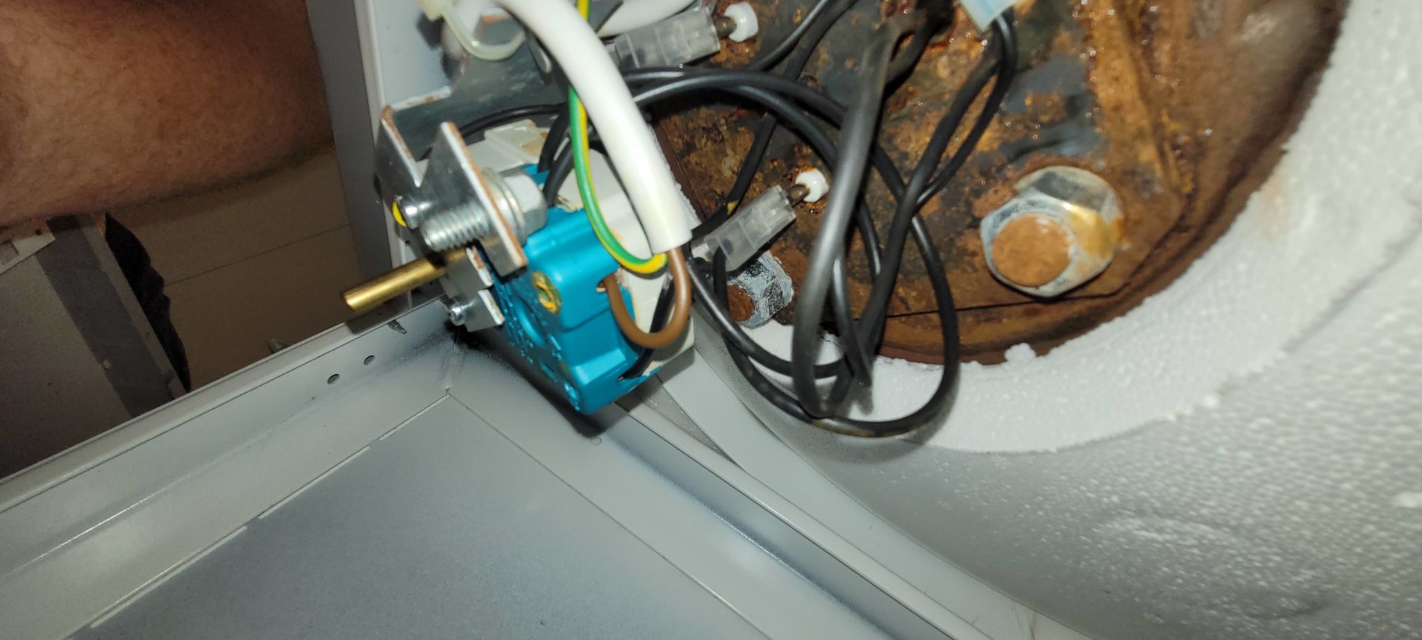

Vilka borde jag koppla bort? Inte gul/gröna, det fattar jag. Är det så att jag behöver bara dra ner de genomsynliga kopplingar?
  • Värmepanna med synlig korrosion och flera anslutna kablar, inklusive gul/grön jordkabel.
  • Elanslutningar och termostat på en varmvattenberedare med rost och isolering i förgrunden.
De svarta kopplingarna med genomskinligt hölje ska kopplas loss

Du behöver verkligen inte lossa eller göra mer nu det är riktigt bra som det är. Vänta på att den som ska kolla på den kommer. Och det ser inte så dåligt ut på bilden har du tur har inte själva behållaren skadats vid flänsen bara yttre delen som byts. Det är ganska vanligt med den typel läckor både vid packningen eller där elslingorna är infästa.
Det vore möjligen den klokaste av mig eftersom jag är så himla oerfaren.
Jag ska tömma vvb i alla fall, trädgården kan nyttja lite extra vatten.
Är inte säkert att jag vågar gå vidare, men rent teoretiskt....
Om jag koppla loss de 2 kablarna, sätter strömmen på genom att montera säkringar, koppla på den stora brytaren och arbetsbrytaren borde inte hända något om det är termostaten själv som är felaktig? Jag kan inte få någon kortslutning genom att kablarna sitter löst (skulle i så fall tejpa åtminstone en hölje ...
Om du kopplar loss de 2 kontakterna (fritt hängande gärna med en tejpbit på så den inte kan nudda något och slår igång allt igen.
Då borde termostaten säga att den värmer och jfb inte lösa ut. Då vet vi att elementet är kass.
Då stänger du strömmen igen och skruvar loss hela elementet och beställer ett nytt.
