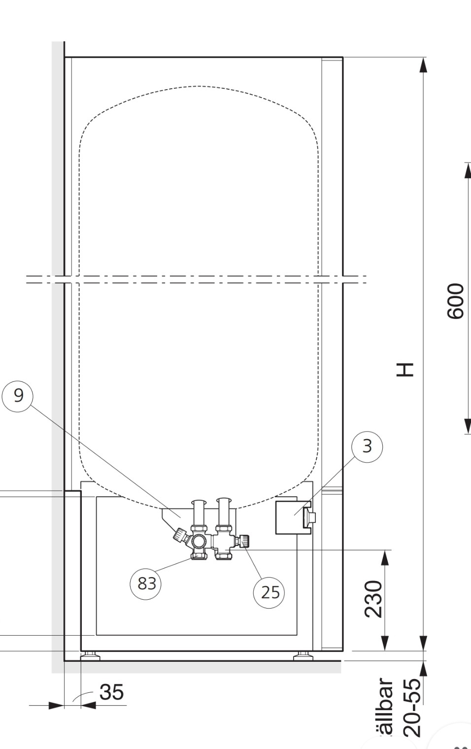

Ska inte VVB ha backventil på utgående ledning?
Det är väl på ingående ledning det skall vara backventil? Eller är det utgående också? I så fall kanske mina varningar var onödiga.

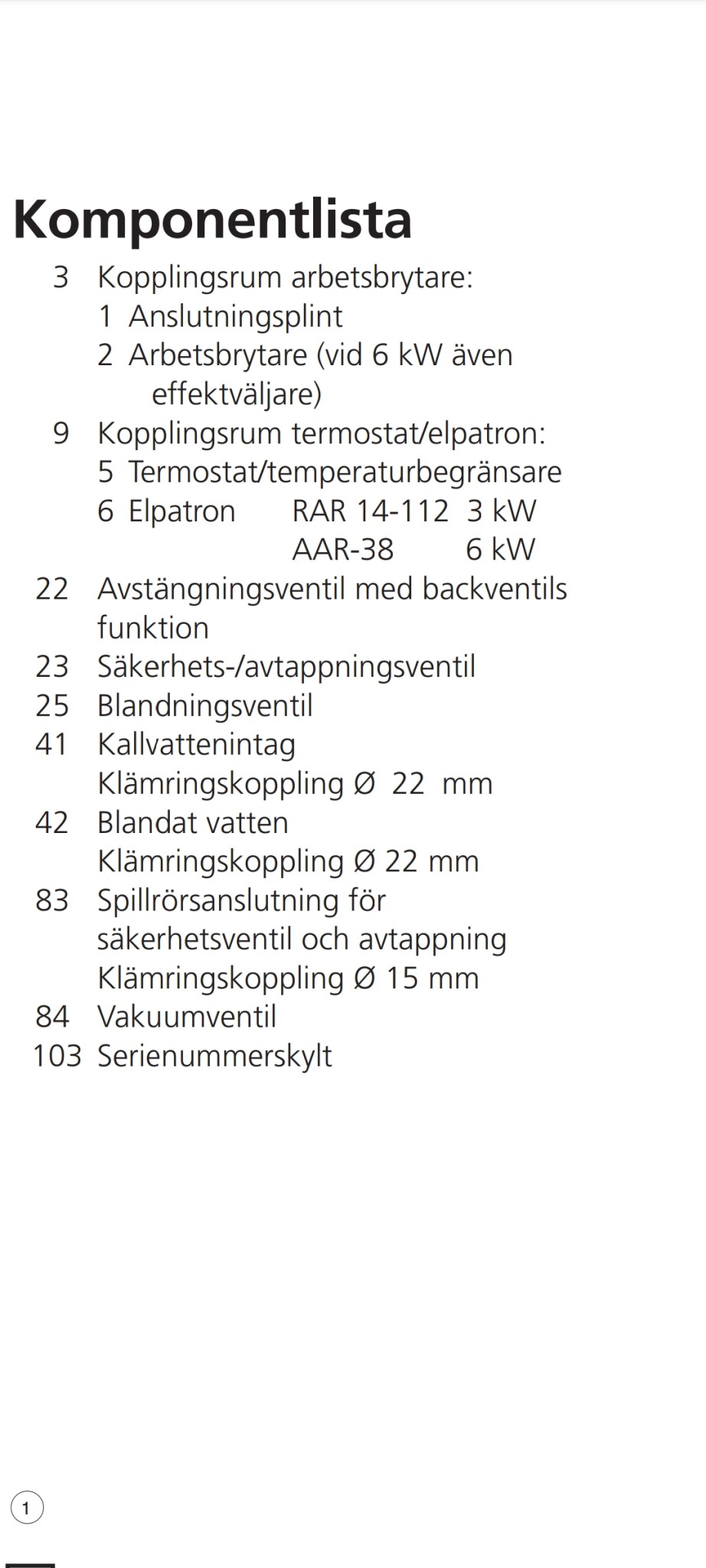

Det är från manualen. Ser ingen backventil.
  • Teknisk ritning av en apparat utan synlig backventil, med dimensioner och numrerade delar.
  • Sida från manual som visar en komponentlista för byggprojekt, inklusive termoelement och säkerhetsventiler.
En snabb googling gav att du hade rätt, kravet är på ingående! (y)

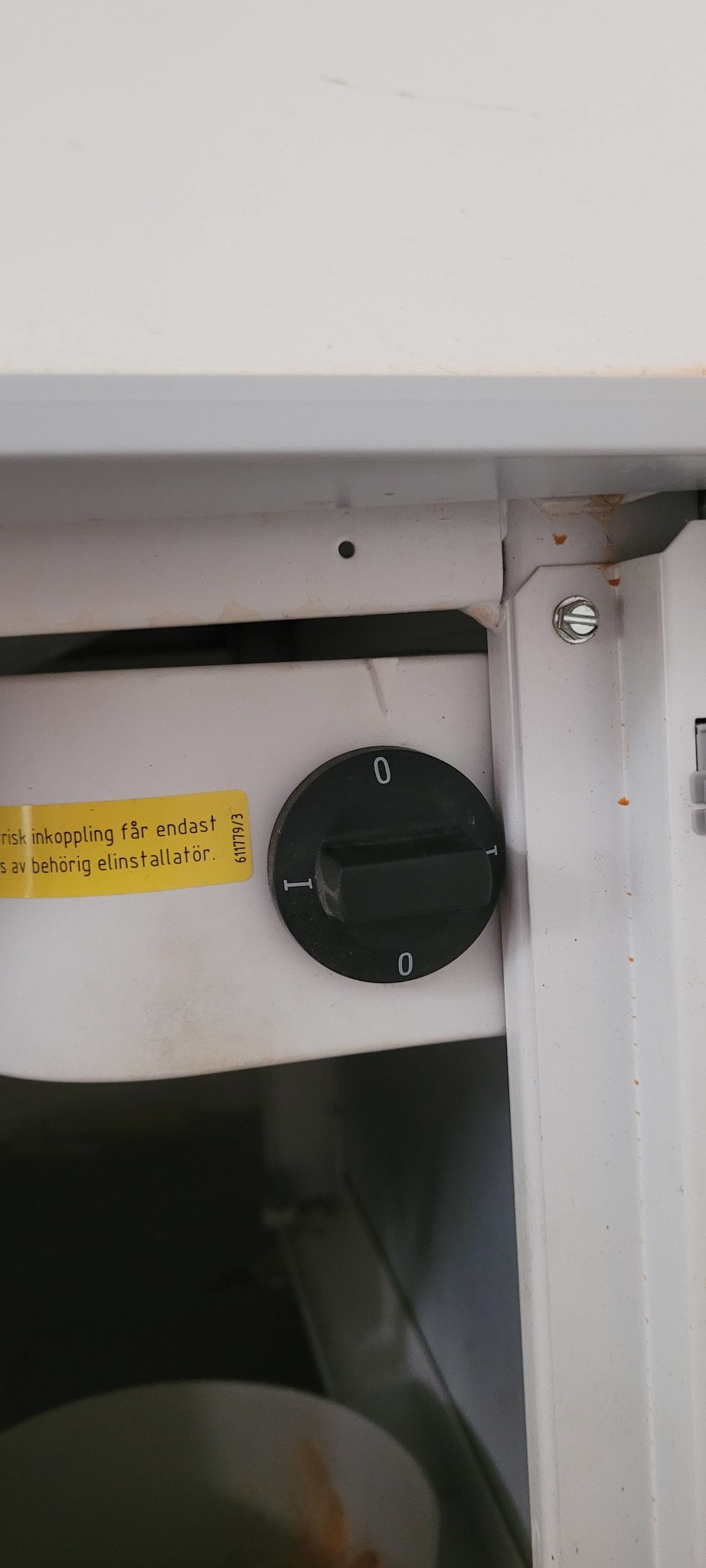

Har bara torkat. Visste inte var att börja... :(
Vilken är kontakt till element? Den grön/gul? Efter att koppla bort någon kabel, skall jag isolera det med tejp tills elektrikern kommer?
Gulgrön ska inte lossas om färgerna stämmer.

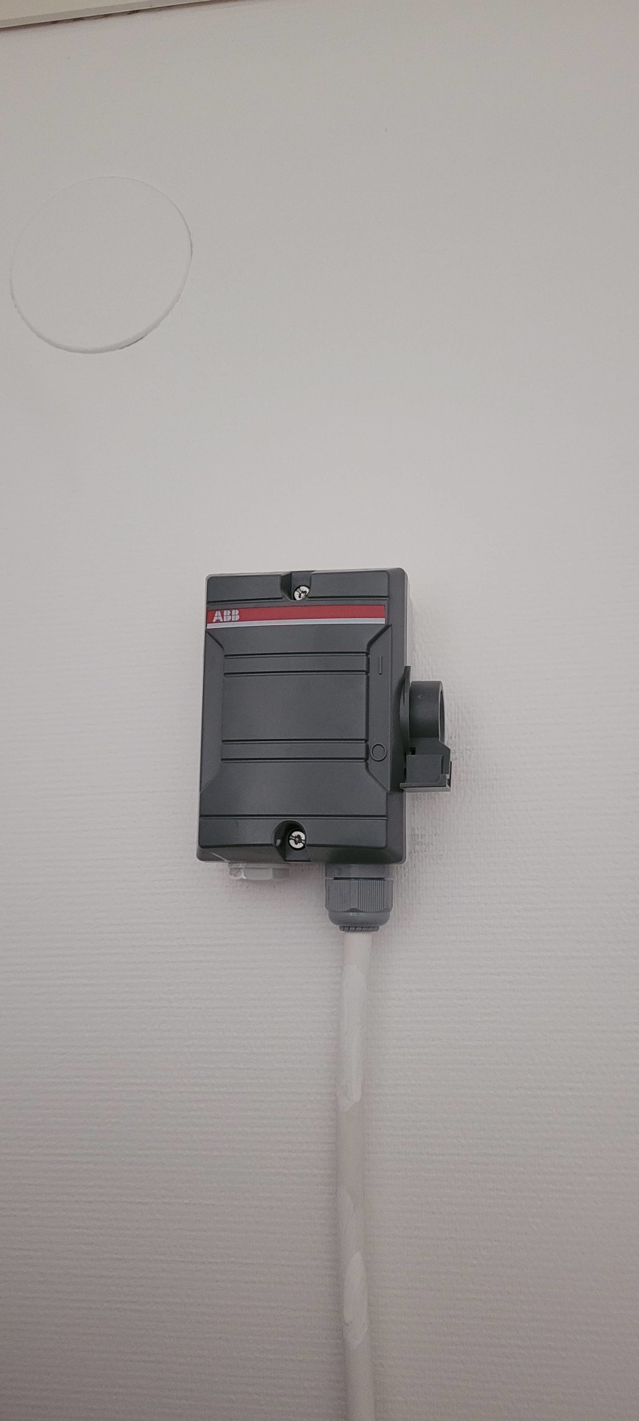

Frågan är om du kan göra den strömlöst på ett säkert sätt. Har du nånstans du kan koppla loss den eller en arbetsbrytare(bild)

På den här 2 ställe har jag kopplat loss. Det räcker väl?
  • En ABB-strömbrytare kopplad till en vägg med en lösgjord kabel vid botten.
  • Strömbrytare i "av" läge under diskbänk, varningsetikett samt otydlig bakgrund.
kulle
Har du enskild säkring(ar) till vvb är det alltid bäst att bryta där.
Näst bäst är som du gjort nu. (y)
