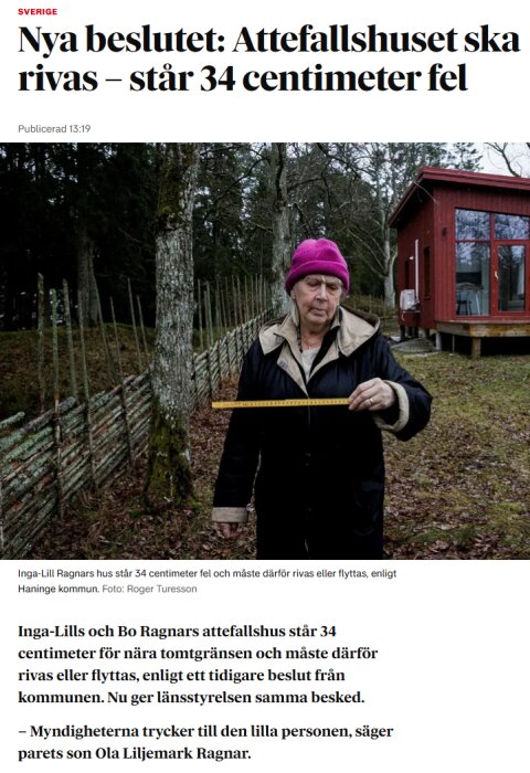

mikethebik
Vet inte om det föreslagits men, är det inte bättre att bara kapa av 34 cm av huset? Ifall dom inte har råd med flytt eller rivning
Nu går det vidare till MÖD.
En person med rosa mössa håller en mätsticka framför ett rött attefallshus i bakgrunden, omgiven av träd och gärdsgård.
Visst kan man tycka att kommunen är fyrkantig här. Men lagare är till för att följas. Och det finns i ett sådant här fall ingen marginal för liten avvikelse eller liknande. Och någonstans behöver gränsen dras.
Men förstahandslösningen borde väl vara att se om det går att få bygglov istället. Är enda problemet att den står 34 cm för nära tomtgärnsen så är det en solklar liten avvikelse, om man söker bygglov. Borde vara billigaste lösningen om det är möjligt.
Om bygglov inte går. ex. för att man redan har för stor yta i förhållande till vad detaljplanen tillåter. Så borde det som många är inne på vara en relativt enkel åtgärd att flytta det lite.
Amatörförslag: Det gäller bara 34 cm. Borde man inte kunna bulta fast några rätt klena balkar på plintarna och bara dra huset 34 cm. Borde inte vara ett problerm att en plintrad står utanför huset, närmare tomtgränsen. Kan få bli lite trädäck. Och åt andra hållet borde väl en väl förankrad balk eller tom. träbjälke kunna bära 34 cm ut från plinten?
Om det är så illa att något är skarvat på plinten, får man väl bulta fast balk/bjälke på båda sidor om plinten.
och så lite pyssel med vatten o elledningar.
Nu när det felpacerade huset blivit rikskändis går det ju inte att godkänna nuvarande placering. Det skulle ju innebära prejudikat att det är ok att bygga 4,16 m från tomtgräns och plötsligt skulle hundra tusen andra göra samma sak. (Vilket iofs ofta redan sker, vi har en granne som har bottenplattan i tomtgräns och taket sticker utanför...)
