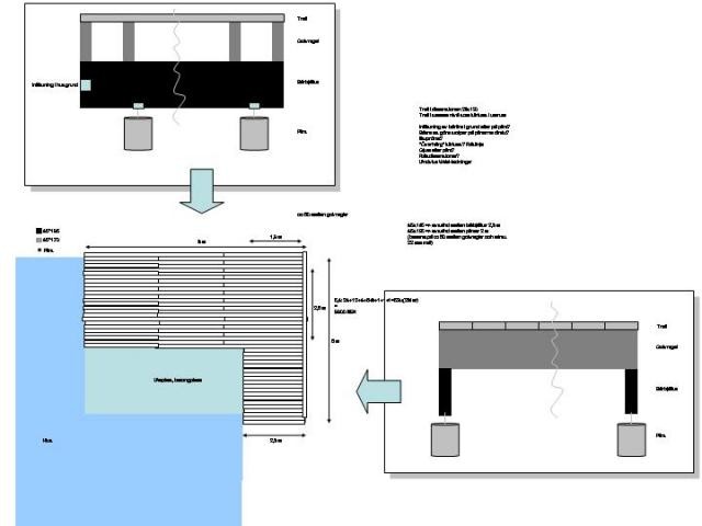

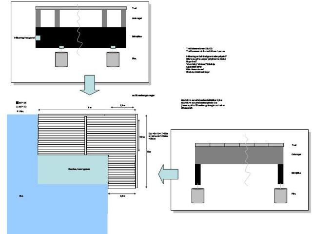

jag ska lägga trallen (lärk) snart och har tre frågor:
1. Olja med tjärolja eller inte olja?
2. Kärnvirket upp eller ned?
3. Hur ska jag lägga trallen, som alt 1 eller alt 2? (se bilder)
Tacksam för era synpunkter!
MVH Daniel

Det syns inte hur stor altanen skall bli, men det ser ut som alt2 har en bredare avdelningsbräda?
Isåfall hade jag lagt enligt alt2 - ungefär så gjorde vi, fast med tre "fack" och vinklad läggning i ytterfacken.

Förtydligande:
Altanen är 8m bred på det bredaste stället och längden på trallen är 4m resp. 5.4m.
Alternativ 1 är "parkett-vaianten" dvs skarva brädorna, men lägg skarvarna varannan.
Alternativ 2 är en bräda på tvären i mitten av det breda partiet, dvs en enda "stor" skarv.
Det är kanske en smaksak, men undrar vad som är vanligast?
