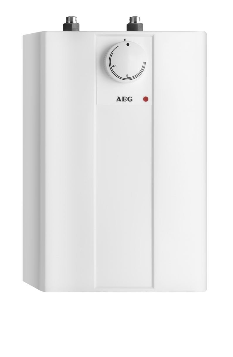

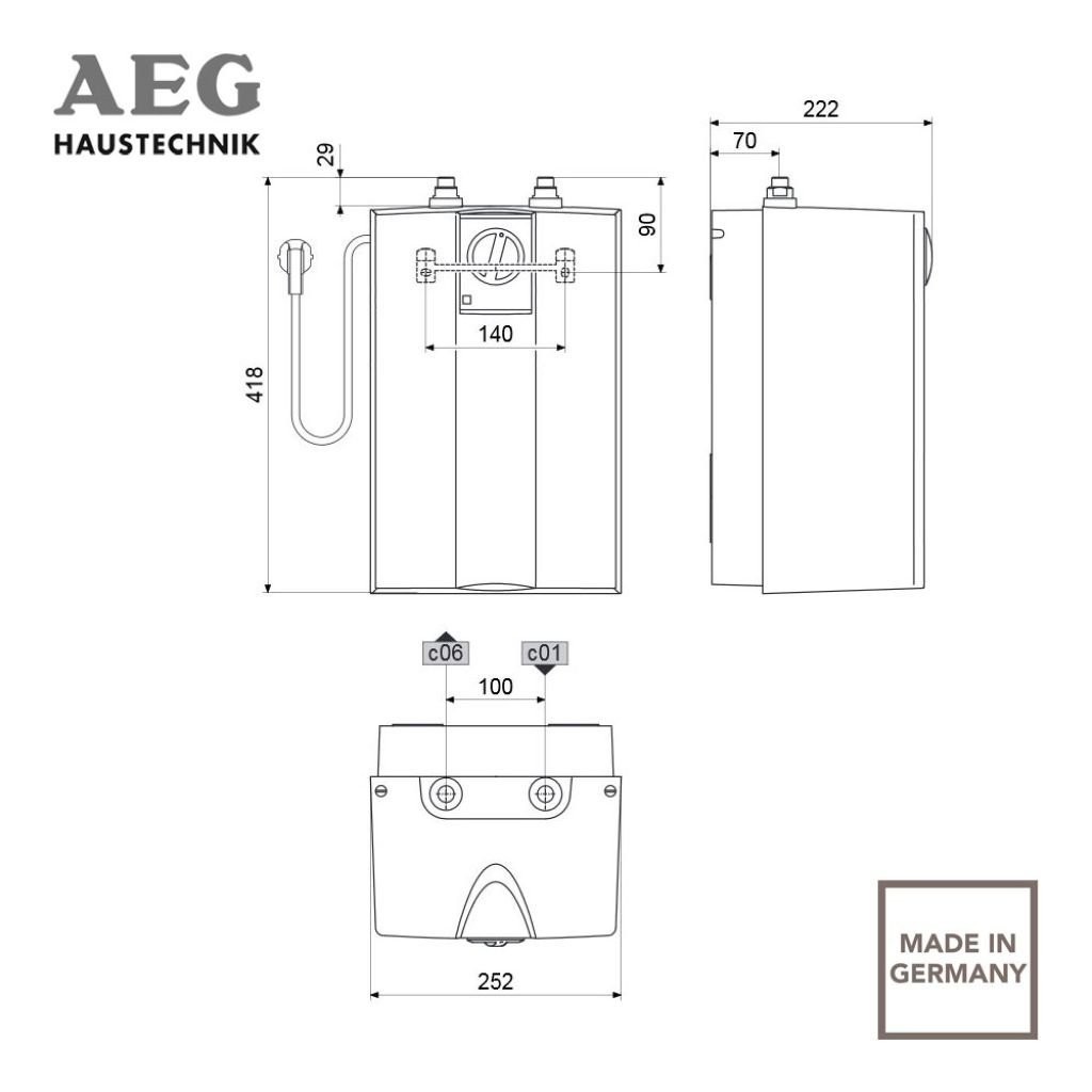

Nu hittade jag 5 liters varmvattenberedare för 625 kr inkl frakt från Amazon.de. Den har dimensionerna 418x252x222mm, borde kunna gå att klämma in både i köket och badrummet
http://www.amazon.de/gp/product/B002SOXAXA/ref=ox_sc_act_title_1?ie=UTF8&psc=1&smid=A3JWKAKR8XB7XF

warpi, den AEG som du visar kräver speciella armaturer (kranar). Den är en s k trycklös apparat och klarar inte att anslutas direkt till matande KV. Istället gör specialkranen när man öppnar dess VV-kran att KV släpps in i AEGn utan tryck. Medan KV strömmar in i AEGn så trängs VV i denna undan och kommer ut ur VV-kranen däruppe.
Du kan inte använda den med vanliga svenska kökskranar.
(Du kan se det på följande del i beskrivningen: "für Niederdruck (offene) Armaturen"
