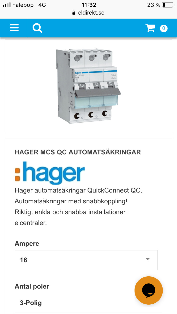

Hej! Har beställt material till en ny central. Undrar därför om det är möjligt att använda en 3-polig dvärgbrytare till häll (2-fas) och den sista fasen till ugn (1-fas)
Både ugnen och hällen har egna rör och kablar från centralen med 2,5mm kablar.
Om man inte får göra så vad är då anledningen för det? Om man bryter säkringen så får ingen av dom ström fastän dom är kopplad på två olika ställen. Så finns ingen risk med det.
3-polig Hager automatsäkring för elcentral, 16 ampere, för hushållsbruk med snabbkoppling.
Spishällen kopplar du via en tvåpolig automatsäkring med tillhörande noll och skyddsledare. Ugnen via en enpolig automatsäkring med tillhörande noll och skyddsledare. En trepolig automatsäkring är inte lämplig i detta fallet eftersom du har separerat ledningsdragningen i två rör ut från elcentralen till förbrukarna. Trepolig automatsäkring är ok om du hade dragit ut en matning till en av förbrukarna och där gjort en förgrening i en dosa till den andra. Det är inget krav att du skall använda tvåpolig automatsäkring för spishällen utan går bra med enpoliga. Men skall självklart märkas tydligt på centralen att spishällen betjänas av 2st säkringar. Jag hade valt tvåpolig.

Problemet är då att de finns inte 2-polig dvärgbrytare från hager med Quick connect kopplingar .
Inget som hindrar att du använder den trepoliga och utelämnar en pol. Den kommer att fungera på samma sätt som en tvåpolig.
