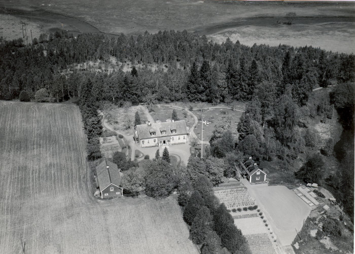

Flygeln till höger som den såg ut 1955 med sina sex kupor :)
Svartvitt flygfoto från 1955 av en herrgård med sex kupor på taket, omgiven av träd och fält.

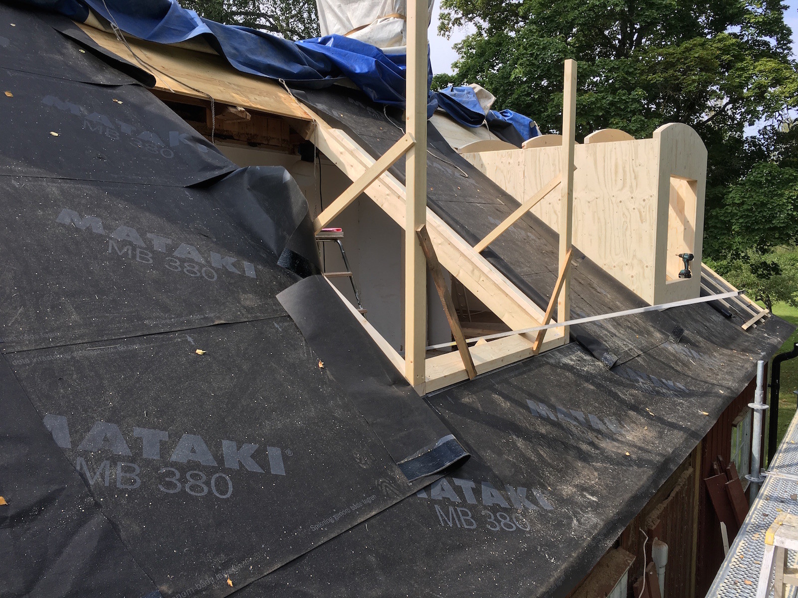

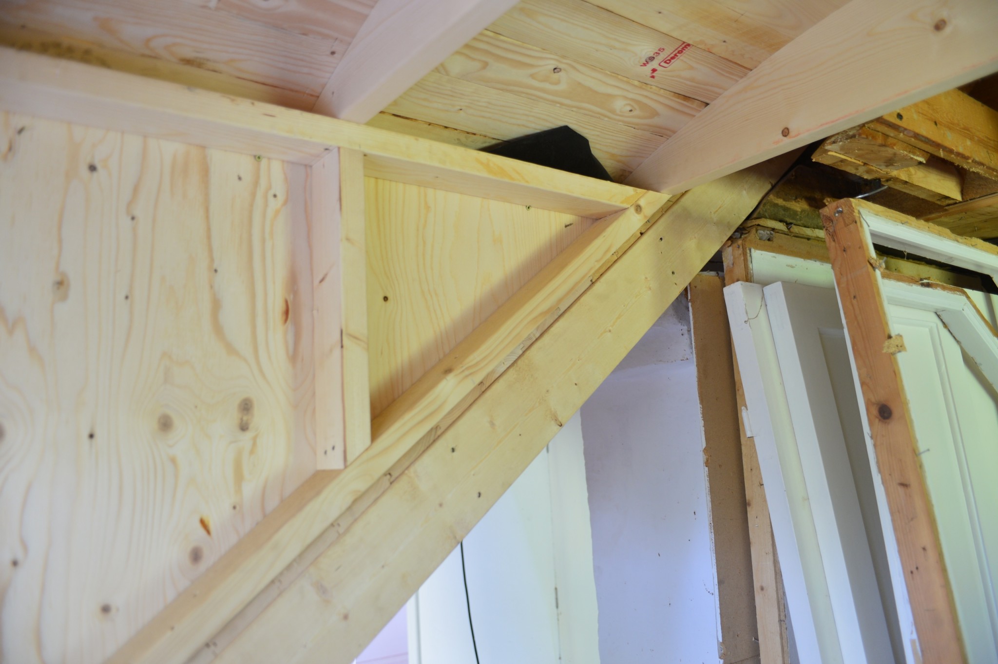

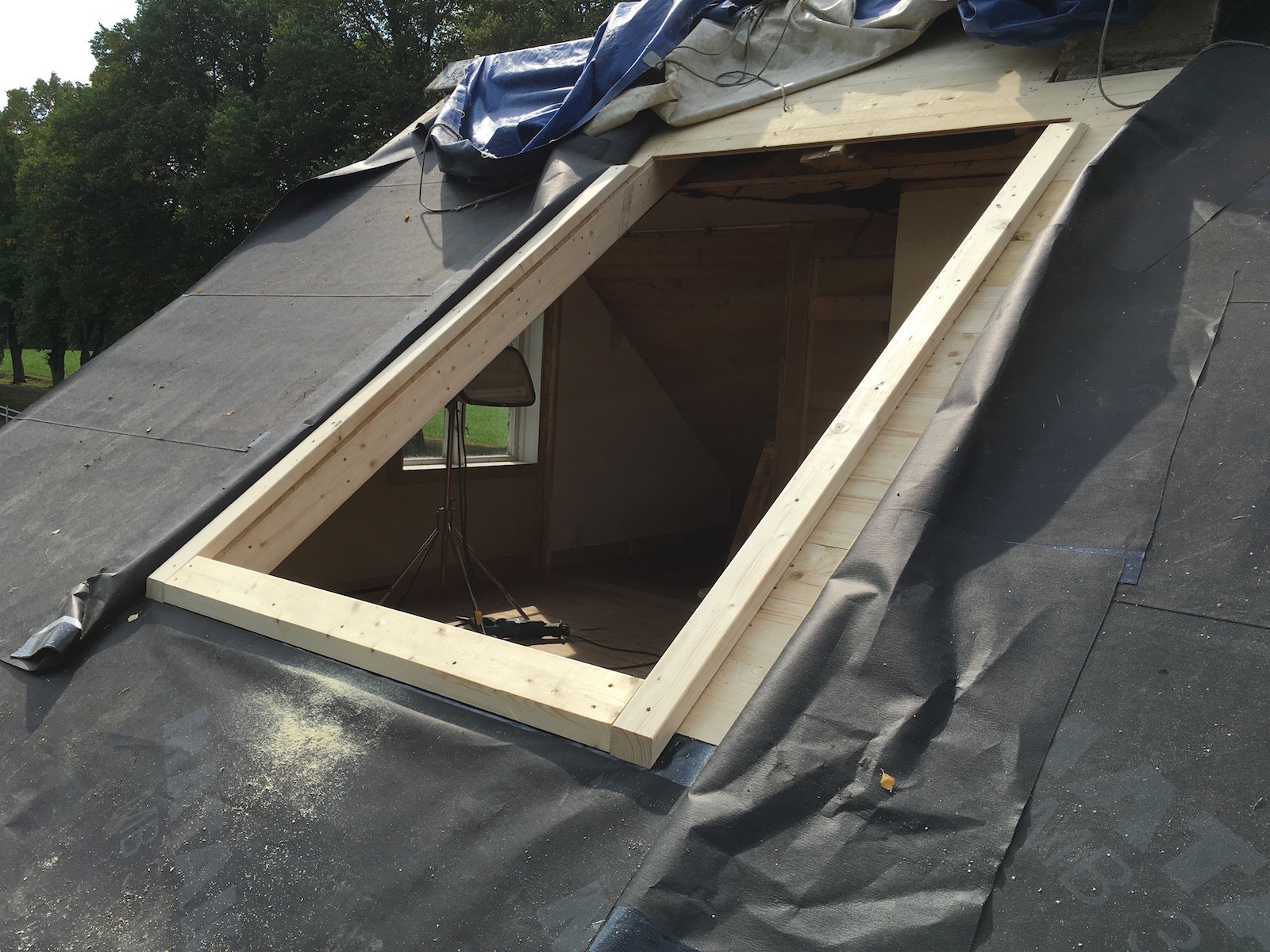

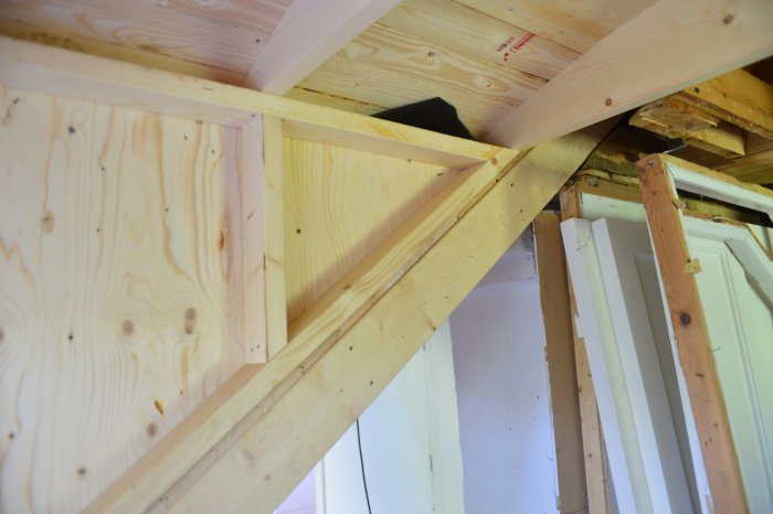

Här kommer lite nya (och några gamla) bilder och ett försök till beskrivning hur det är gjort - fråga om något är oklart :)
I princip bygger det på en traditionell regelstomme av 22x95 som består av två trekantiga ramar på sidorna och en fyrkantig i fronten. När takstolarna var på plats och undertaket av råspont på plats satte vi understyckena till de tre ramarna.
Regelstomme på tak under konstruktion med synligt takstolar och råspont.
och sen de vertikala frontreglarna på sidoramarna som sattes i lod (se den främre kupan). När överliggaren på sidostommarna var på plats, satte vi "takstolarna" på kuporna som vi sågat ur 45x220 konstruktionsvirke. När takstolarna satte vi plyfa på sidorna och fronten.
Byggkonstruktion med regelstomme och undertak av råspont under arbete, med synlig fönsterstruktur.

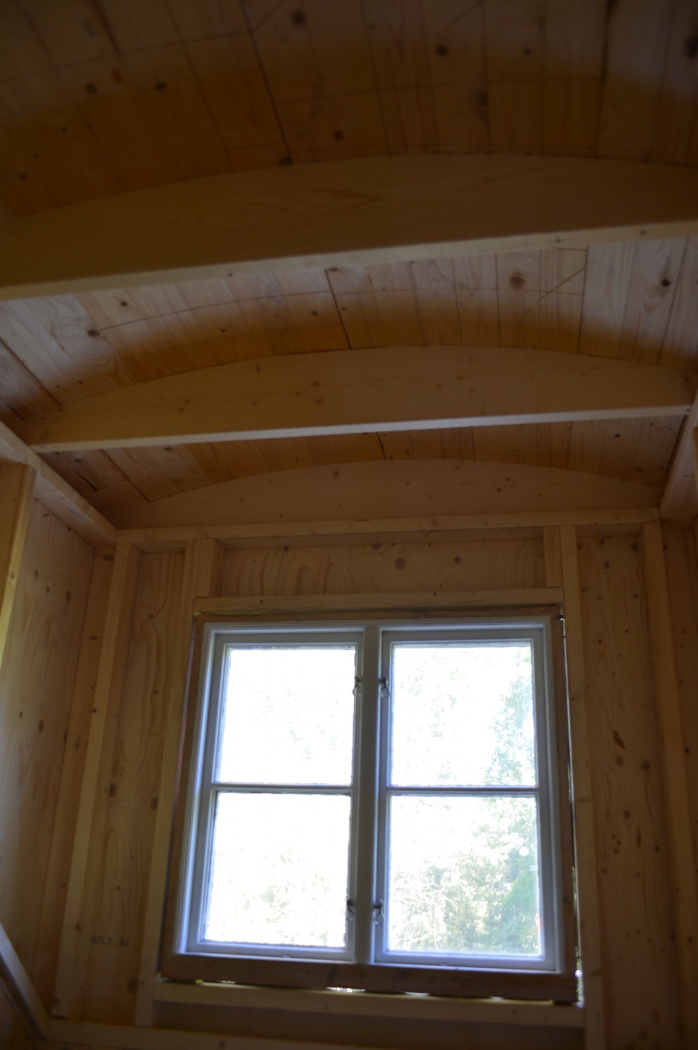

Inifrån ser det ut så här:
Inre konstruktion av ett träbygge med synliga regelstommar och råspont i taket, samt en del av ett fönster.
och så här mot fronten och taket. Undertaket är vanlig råspont som efter att det pappats blir underlag för plåten. På bilden nedan ser man även den främre regelstommen med fönster på plats.
Interiörbild av råspontstak och väggar med synliga bjälklag ovanför ett fönster i ett pågående byggprojekt.

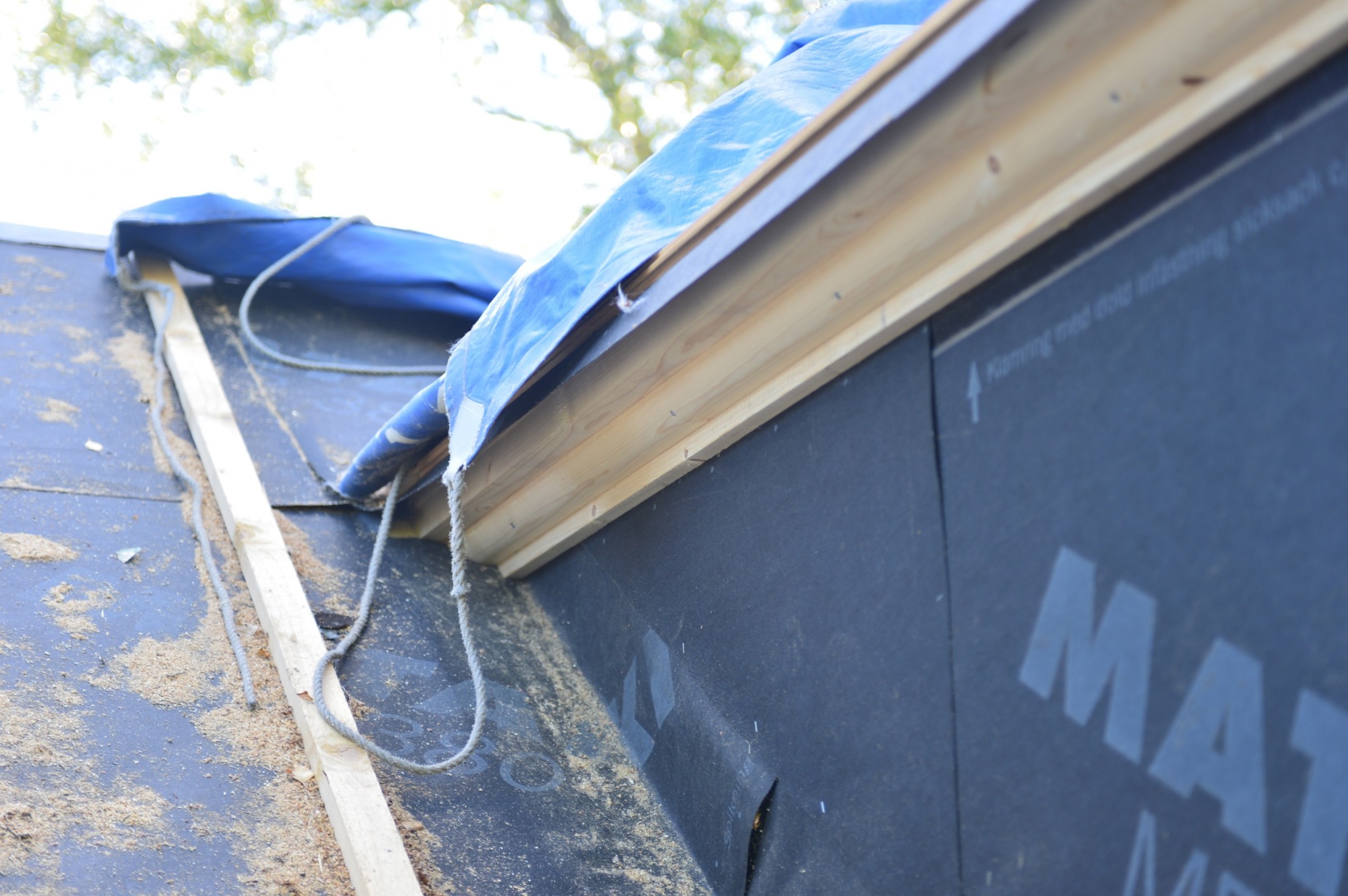

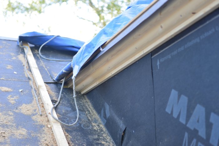

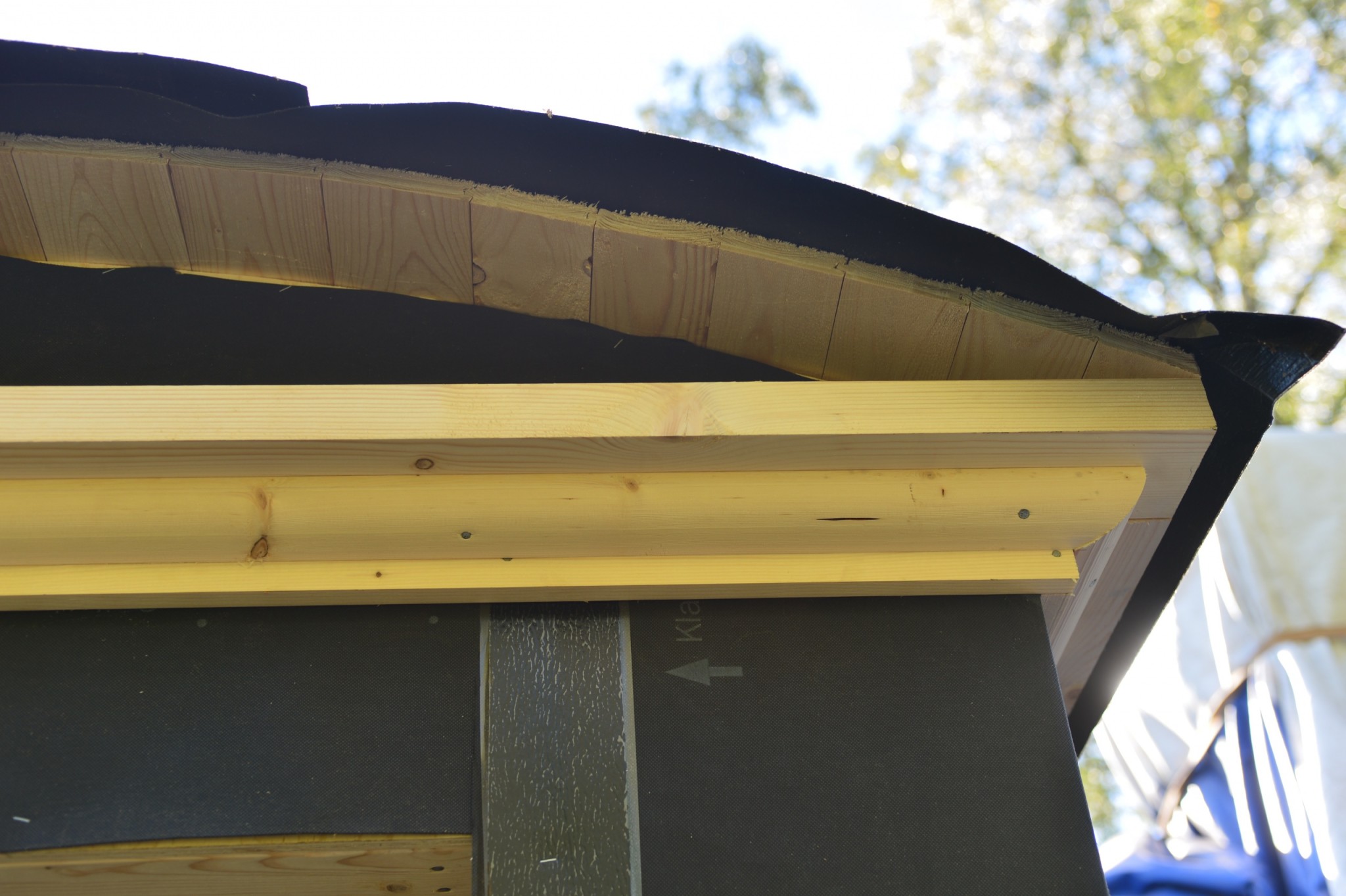

Här ser man taket utifrån med utstick åt sidorna och fronten för att möta upp listverket/dekoren som byggts upp med en regel, lite planhyvlat och en rejäl kvartsstav. Plåten kommer att läggas på detta senare.
Detaljbild av en takkonstruktion med råspont, undertak och pågående listverksinstallation.
Listverket ansluter mot undertaket som synes på bilden nedan. Exakt hur plåtslagaren löser detta har jag inte 100% koll på, men först skall det ju läktas och läggas tegel först!
Råspont och svart takpapp på takstomme med ljus trälist längs kanten, täckt av blå presenning.

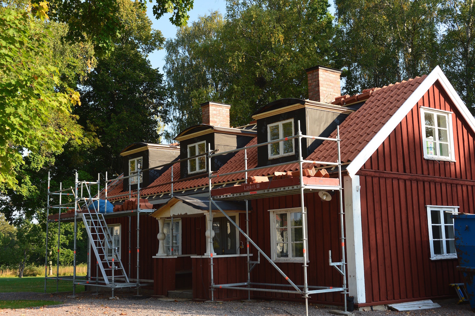

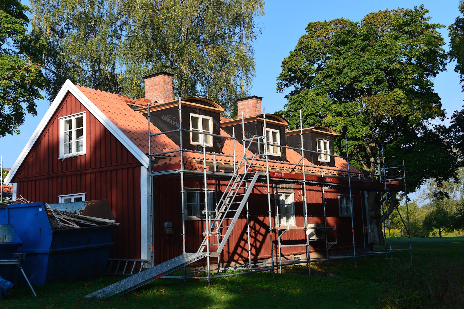

Taket är nu läktat och så mycket tegel vi kan lägga innan plåtslagaren kommer är på plats både på fram- och baksidan. Vindskivorna fick sin profil och dessa samt takfotsbrädorna målades tre varv före uppsättningen :)
Hus under renovering med rött tegeltak och ställningar runt fasaden samt skadat virke.
Renoverat rött hus med tegeltak och takstegar, vindskivor och målade takfotsbrädor.

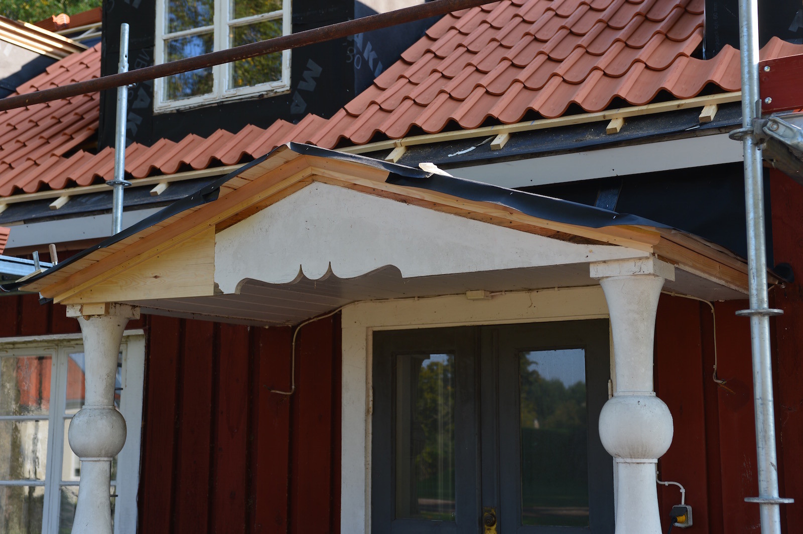

Vi bestämde oss för att skippa teglet på det lilla taket över entrén och istället täcka det med plåt. Detta krävde ju då lite ombyggnad av tak/vindskivor och vi passade då på at göra det i en stil/profil som stämmer bättre med takkuporna. Givetvis hittade vi en del rötskadat virke, så det blev att byta ut/laga upp :(
Renoverat entrétak med ny profil på vindskivor och takfotsbrädor, nytt läktat tak i bakgrunden.

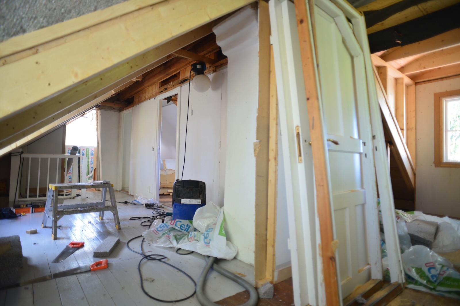

Hur är rumskänslan på övervåningen nu? Känns det bra?
Du har kanske någon bild.
Kupan var fin inifrån, men jag antar att det blir nedreglat lite och isolerat sen.

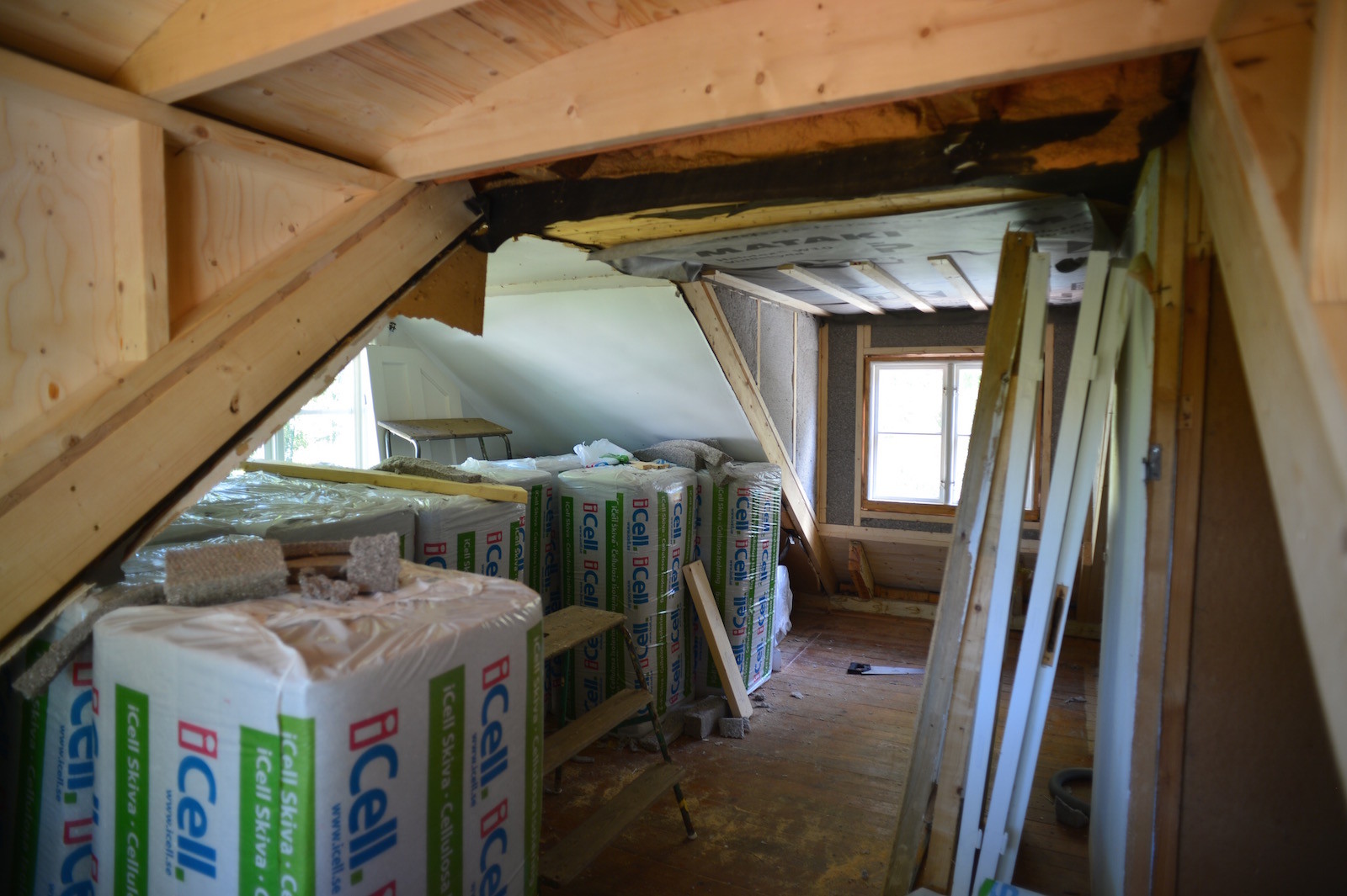

Tack! Rumskänslan är väl inte direkt överväldigande i dagsläget, men med en övervåning med åtta fönster i fyra väderstreck så är ju förutsättningarna goda att få till något :D
Vi tänker oss nog två sovrum mot gavlarna med 2-3 fönster vardera, ett badrum och sen en öppen "hall" där man kommer upp. Väggen som idag delar av storstugan fyller ingen bärande funktion så den lär vi nog ta bort. Det är inte jättehögt i tak, men ca 180 där man går förbi murstock/takstol så det funkar när man inte bor där permanent. Jag skall mäta upp ytan och skissa lite på planlösningen och förhoppningsvis å lite input i denna tråd, men vi kommer inte att göra så mycket åt inredningen förrän nästa år. Först skall golven plockas bort och det skall läggas vattenburen golvvärme och trägolv på det så det finns att göra!
Som synes har vi redan börjat isolera inifrån och som jag tidigare nämnt blir det ekofiber och vindduk så att konstruktionen kan andas. Det var mycket glasull och frigolit tidigare, men jag hoppas att om vi får till det ordentligt vindtätt så bör inte värmen vara något problem. Jag håller med att det hade varit snyggt att kunna se välvningen i kuporna inifrån, men tills vidare blir det bara isolerat och gles på det så får vi se hur vi går vidare.
Renoveringsprojekt i ett hus med isoleringsmaterial och byggverktyg synligt, ej färdiga golv och väggar.
Renoveringsarbete i ett opolerat övervåningsrum med synliga isoleringsrullar och byggmaterial.

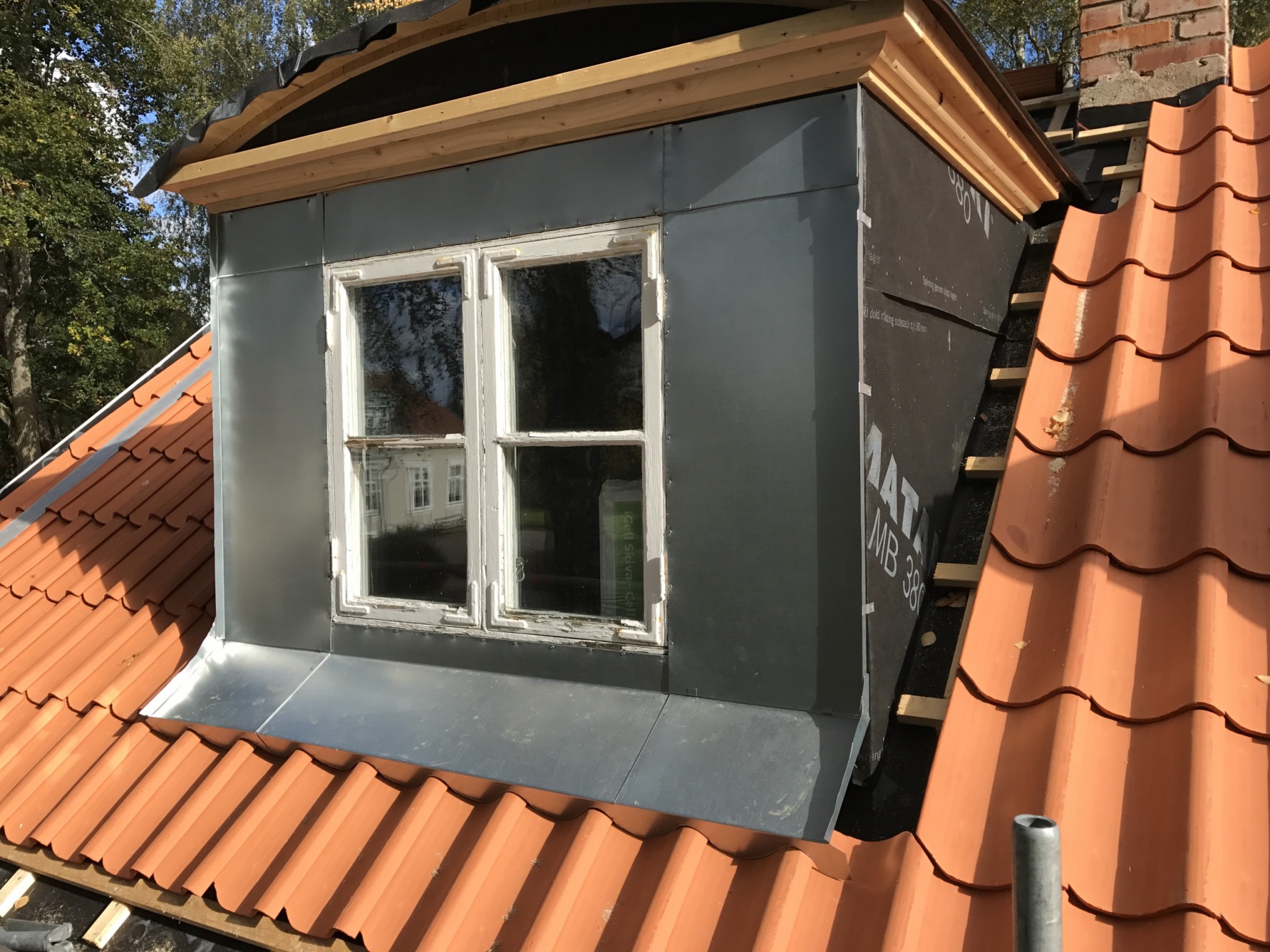

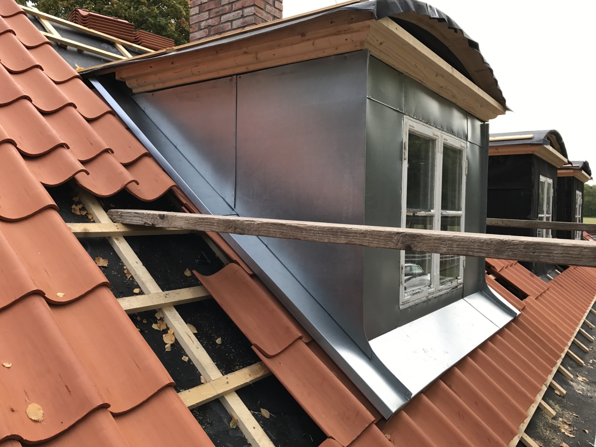

Äntligen är plåtslagaren igång - lagom till den första frosten :D
Han börjar så klart nerifrån och arbetar sig uppåt.
Nyinstallerad plåt runt ett fönster på ett tak med tegelpannor, byggpapper syns under plåtarbetet.
Plåtslagning på takfot och hörn av hus med nyinstallerad plåt och omlagt tegeltak.

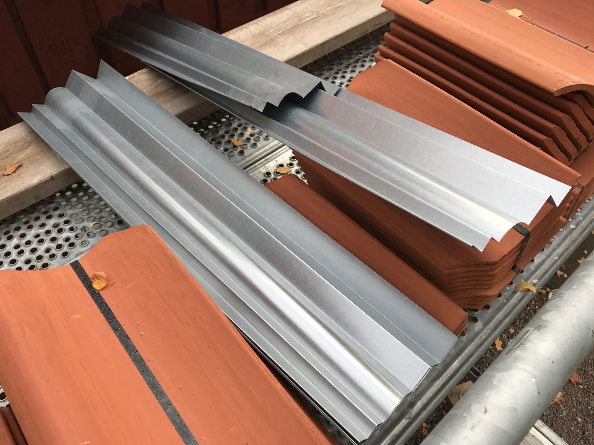

Staplar med nya grå plåtbitar och röda takpannor som ligger redo för montering.
