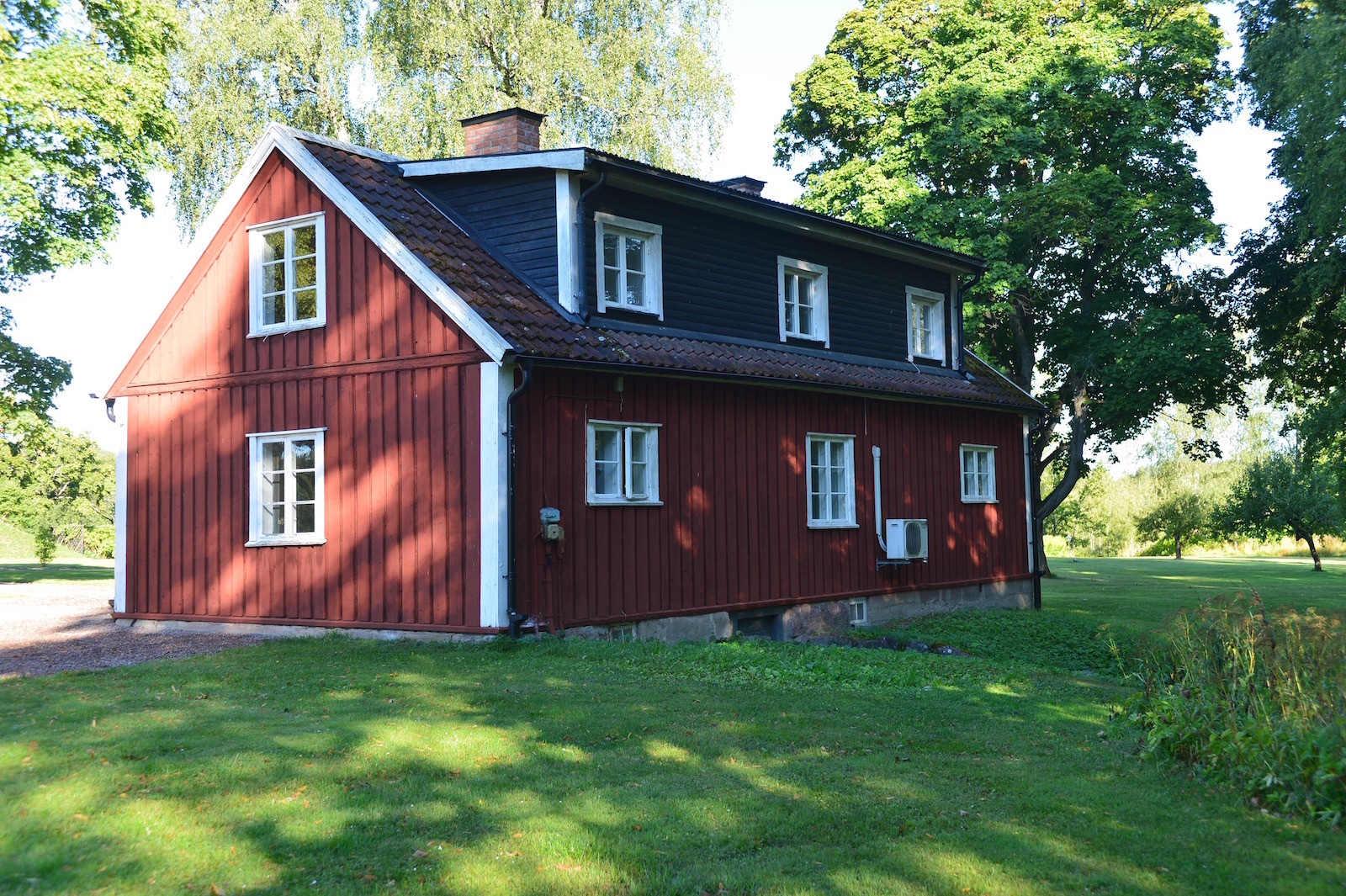

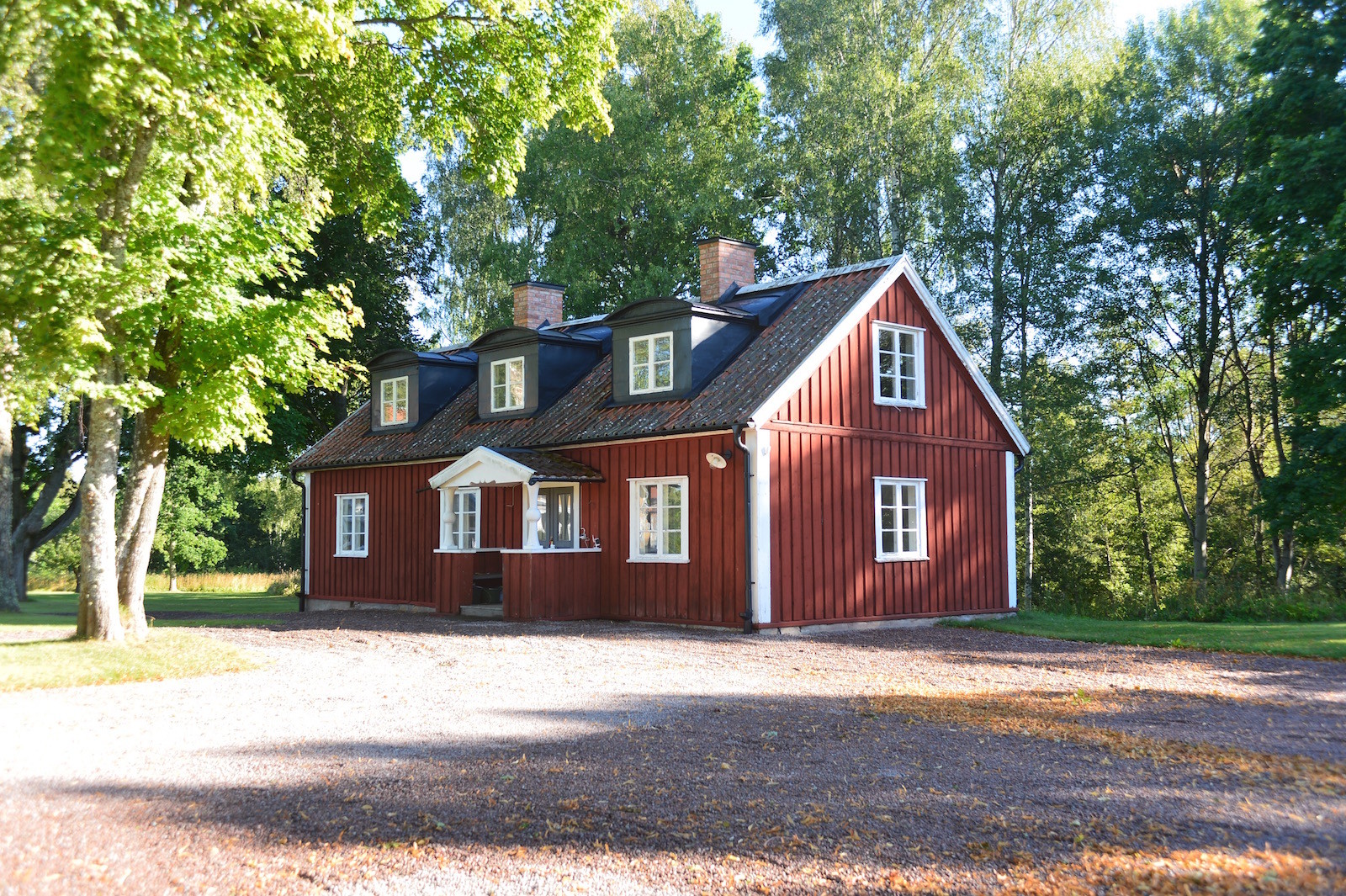

Varför begränsa sig till ett projekt i taget? Vår flygel "röda rosen" som varit trädgårdsmästarbostad slaktades på tidigt sjuttiotal och byggdes om för att ge mera utrymme invändigt.
Vår tanke med detta projekt är att ta bort den groteska takkupan på baksidan och återställa det ursprungliga utseendet med tre takkupor som på framsidan. I samband med detta skall taket läggas om och allt plåt bytas ut och återställas. Tanken är att få det tätt innan vintern :)
Så här såg det ut i morse...
Röd trävilla med vita knutar och tre takkupor omgiven av gröna träd och grusgång.
Rödmålad tvåvånings trävilla med svart tak och vita fönster, omgiven av grönt gräs och träd.
pruzze och 9 till

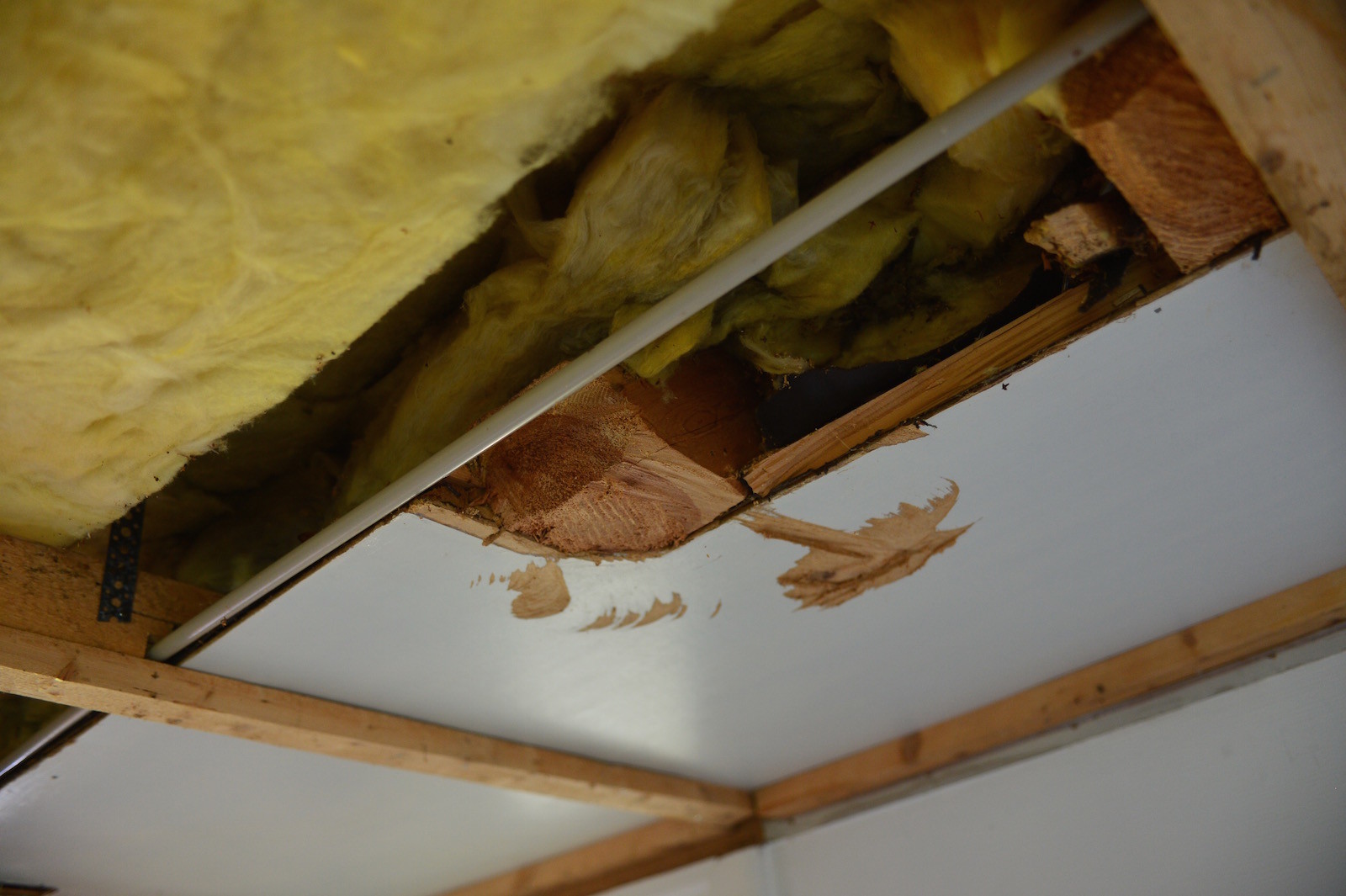

Invändigt har vi öppnat upp kollat förödelsen. Takstolarna har man bara kapat av helt rått. Känns inte som att det gjorts några beräkningar på belastning/hållfasthet :eek:
Avkapade takstolar med synlig förödelse och isolering.

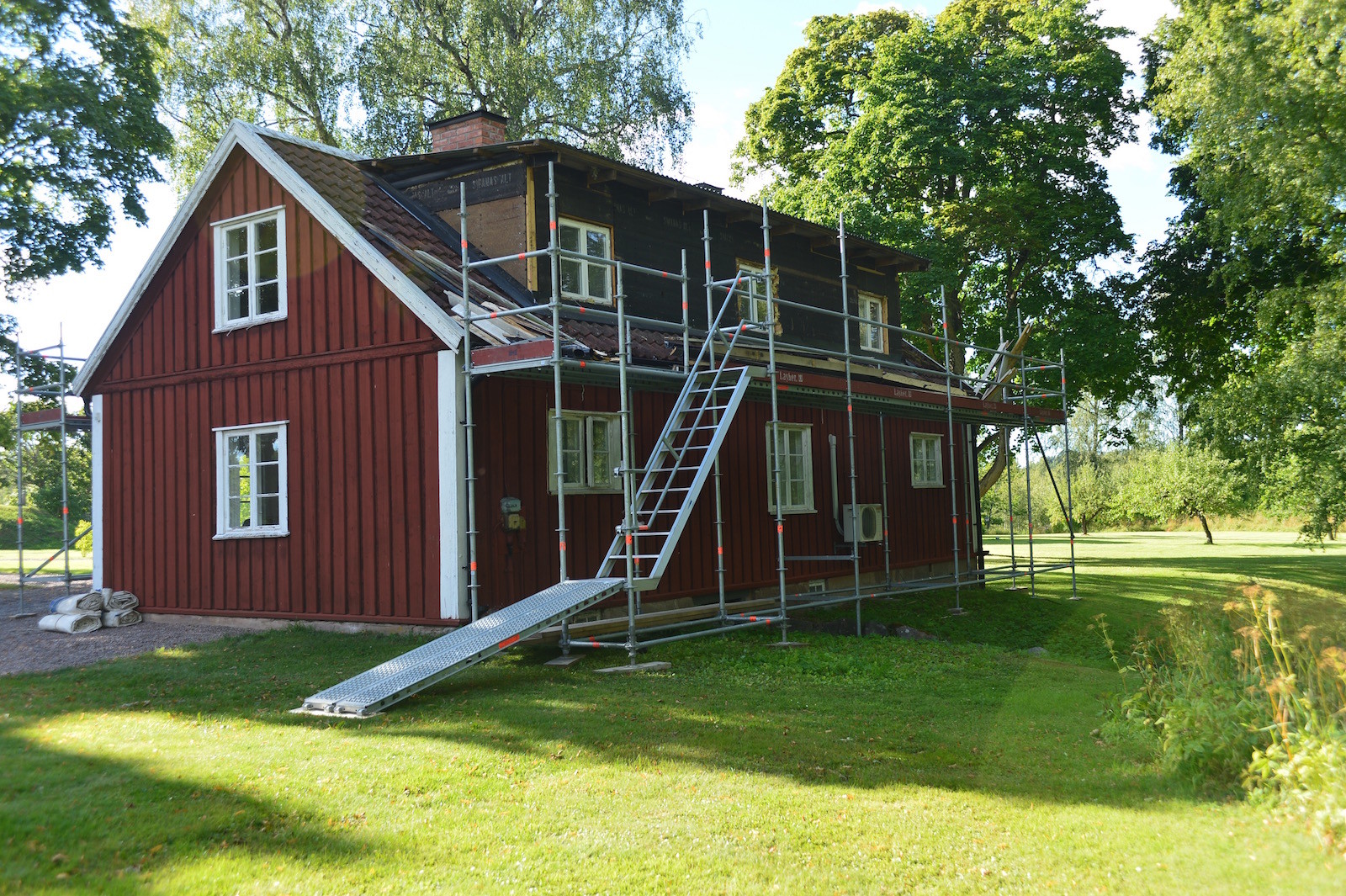

Efter en dag av ställningsbyggande och inledande rivningsarbeten. Många getingar och möss har bott fint i huset i alla fall :mad:
Rödmålad stuga med pågående renovering och uppställda byggställningar runtom.
andkar och 1 till

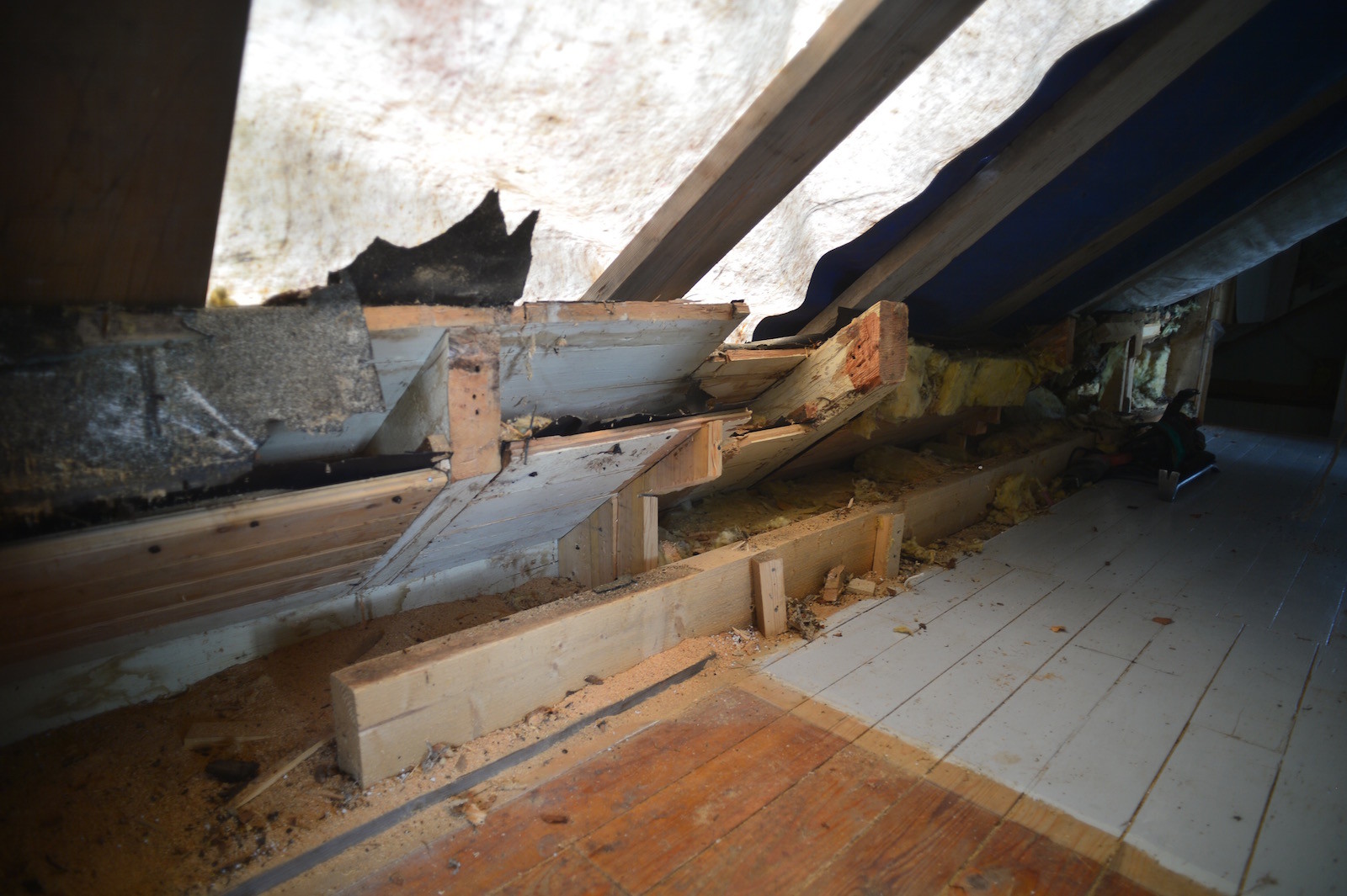

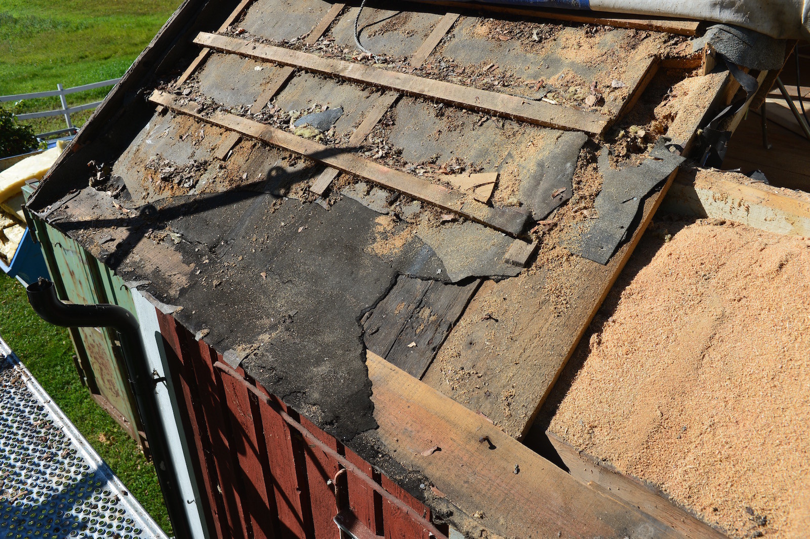

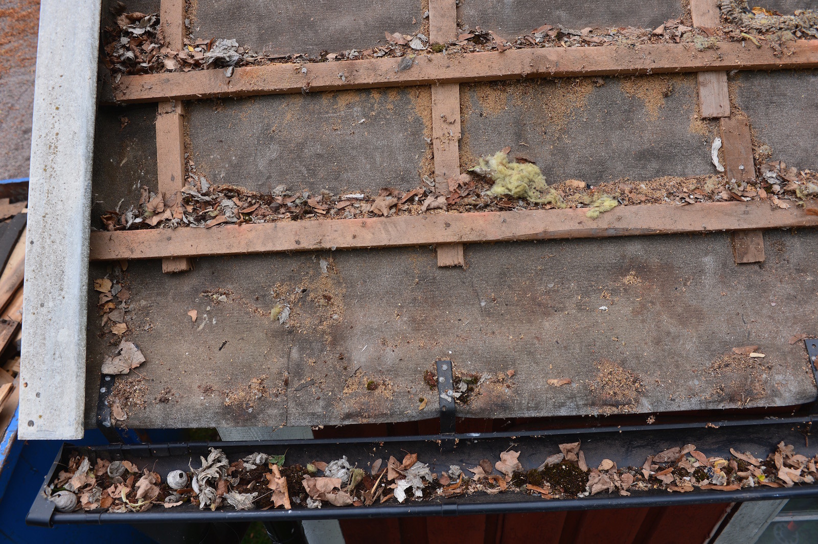

Dag 2: större delen av kupan riven och betongpannorna borta. Det gamla flacka plåttaket hade inte hållit tätt så det var en hel del ruttet virke, och läkten/pappen har också sett sina bästa dagar. Inomhus ser det ut som kriget under presenningen.
Förhoppningsvis blir rivningen klar i morgon, så att det går att börja bygga upp igen på torsdag :)
Hus i renoveringsfas med ställningar, delvis färdigställd takrivning och byggavfall som isolering och gamla takplåtar framför.
Rivningsarbete av ett gammalt tak med ruttet virke, läkt och rester av isolering.
Delvis riven takkonstruktion med synligt ruttet virke och gammal takpapp.

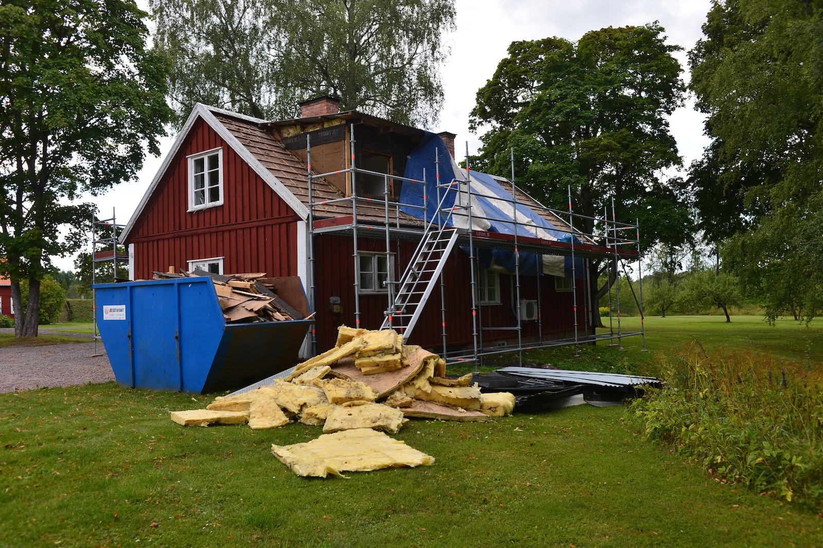

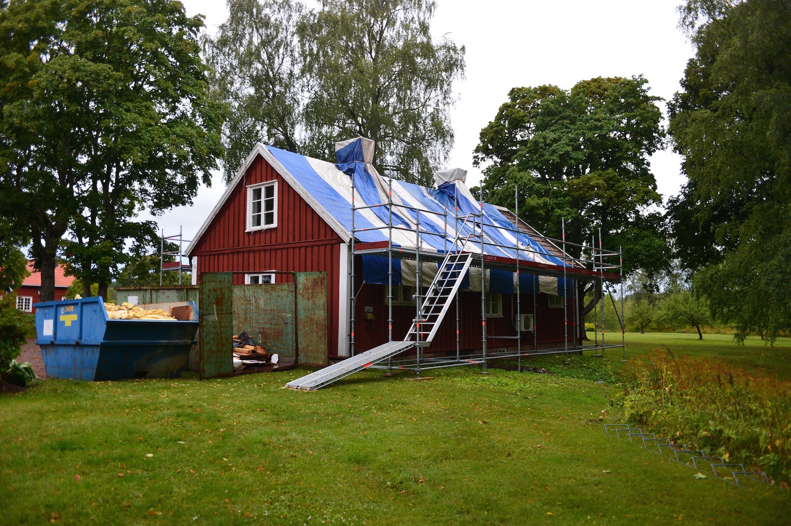

Dag 3 resulterade hur som helst i en total rivning av kupan på baksidan. Nästan tre flak fyllda med rivningsmaterial... På eftermiddagen kom regnet, så det lär bli innomhusjobb under pressarna i morgon :confused:

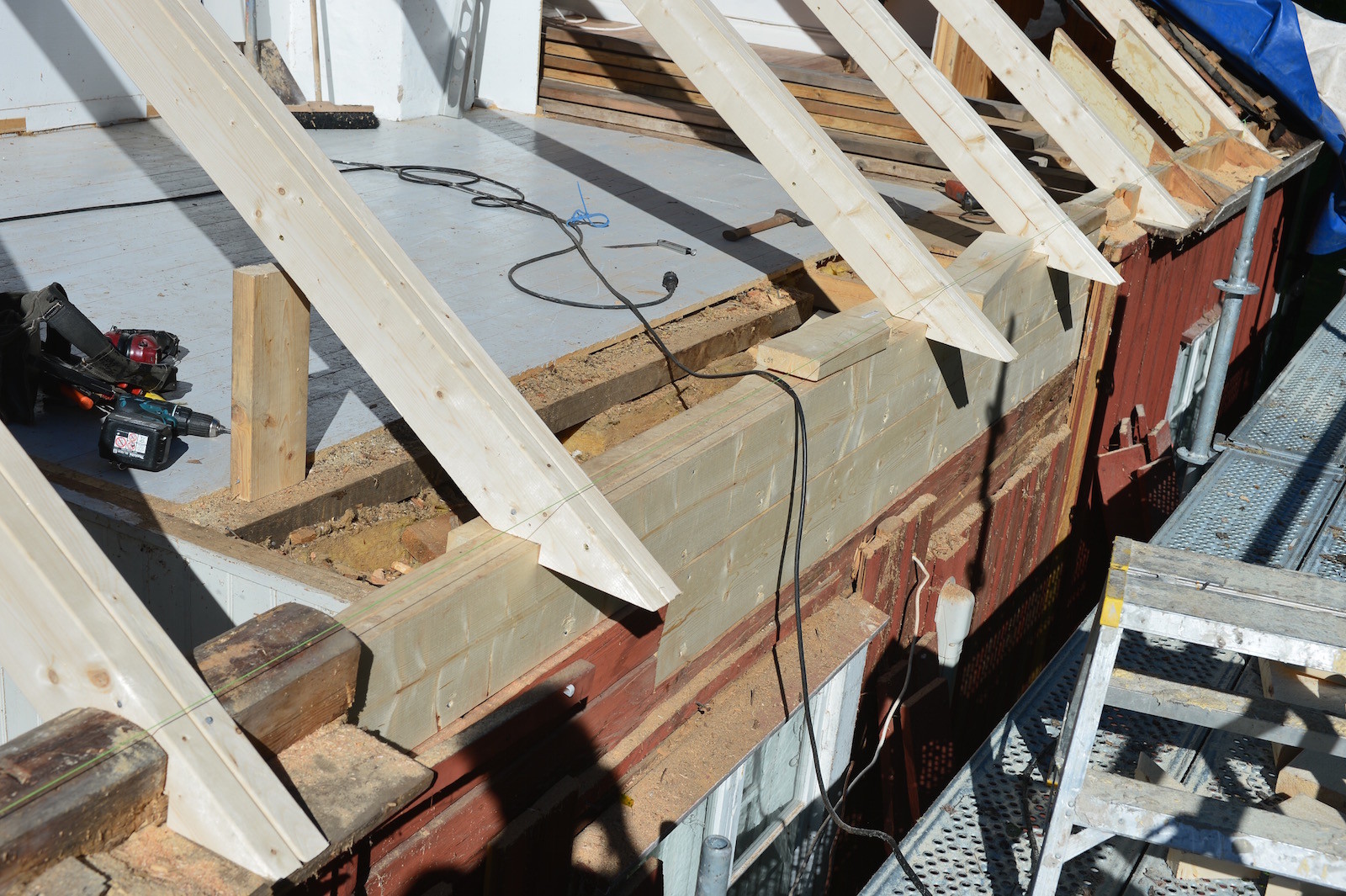

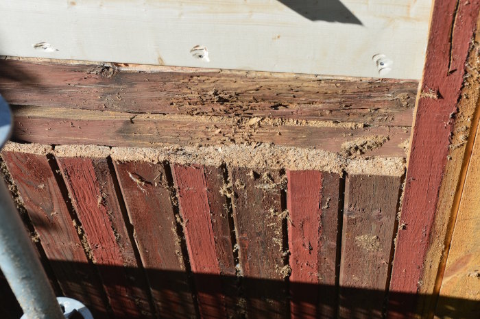

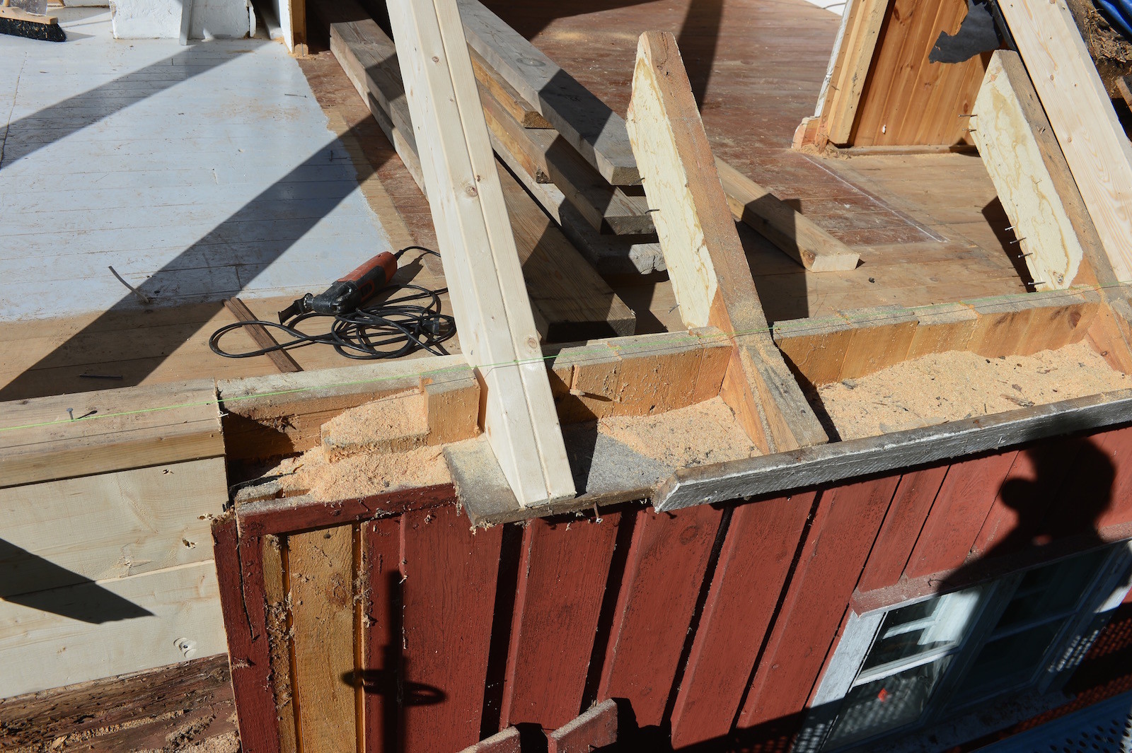

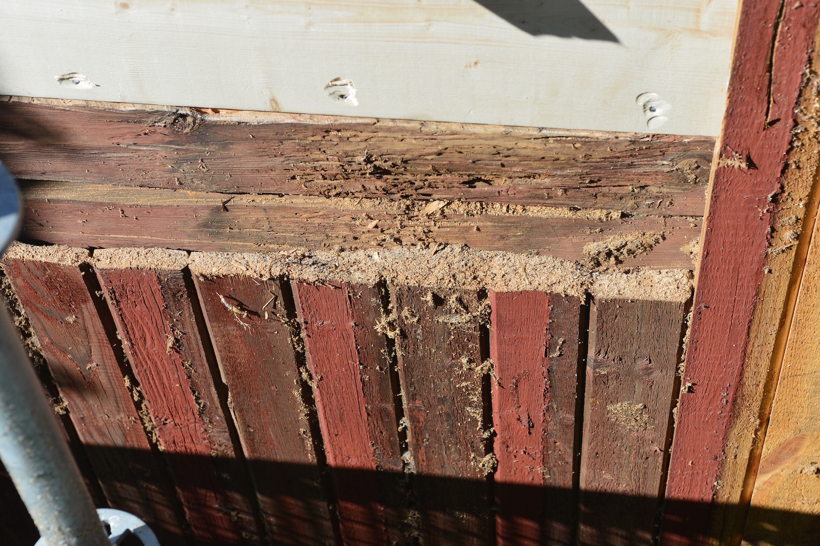

Efter en regning helg har bygget tagit fart igen. Det är alltid intressant att riva i gamla hus för att se vad man hittar :)
Jag har ju misstänkt tidigare at huset är tillbyggt, och det visade sig stämma. Timmerstommen slutar efter 2/3 av huset och ersätts med en plankstomme med stående plank - stämmer nog ganska bra med 1920.
Det visar sig också att huset ursprungligen haft en rödmålad timmerfasad. På den har man senare satt en panelfasad med stående dubbelfasspont, och i något läge senare har man bara smackat på breda plank lite hipp som happ, så det är ett ordentligt lappverk. Det finns inte heller någon vindpapp bakom panelen, så den lär ha suttit ett tag...
Jag misstänkte också att vinden från början varit helt oinredd - bl a beroende på formuleringar i brandbesiktningen som gjordes 1840 - och även det visade sig stämma. De ursprungliga takstolarna har kapats när man gjorde de ursprungliga sex takkuporna runt 1920, så det är lite märkligt att taket har hållit :eek:
En hel del rötskadat timmer och virke i största allmänhet har också hittats, så vi lagar upp allt som behövs. Vi diskuterade hur "ursprungliga" vi skall vara, men eftersom huset redan är ett lappverk fokuserar vi på funktion snarare än att försöka göra det byggnadsvårdsmässigt korrekt - vad nu det skulle vara. Vi lagar i med friskt virke och ser till att det håller och fyller sin funktion och i någon mån går tillbaka 100 år. I linje med detta tänker vi oss skippa dissussionsspärrar och glasullsisolering. det får bli vindpapp och ecofibrer som andas istället.
Intressant också hur illa huset har underhållits under årens lopp, men det är kanske inte helt ovanligt att sidobyggnader där "mindre viktiga" personer bodde inte fick lika mycket fouls som huvudbyggnaden. Hur som helst hög tid att fixa detta en gång för alla!
Renovering av gammalt hus med ny takkonstruktion och synlig rötskadad timmerstomme.
Renovering av gammalt hus med ny timmerstomme bredvid rödmålad äldre fasad och byggverktyg.
Närbild på en vägg med rödfärgad timmerfasad bakom senare tillägg av bredare oskyddade plank.
Renovering av gammalt hus, avlägsnande av skadad panel, exponerat virke och isolering.

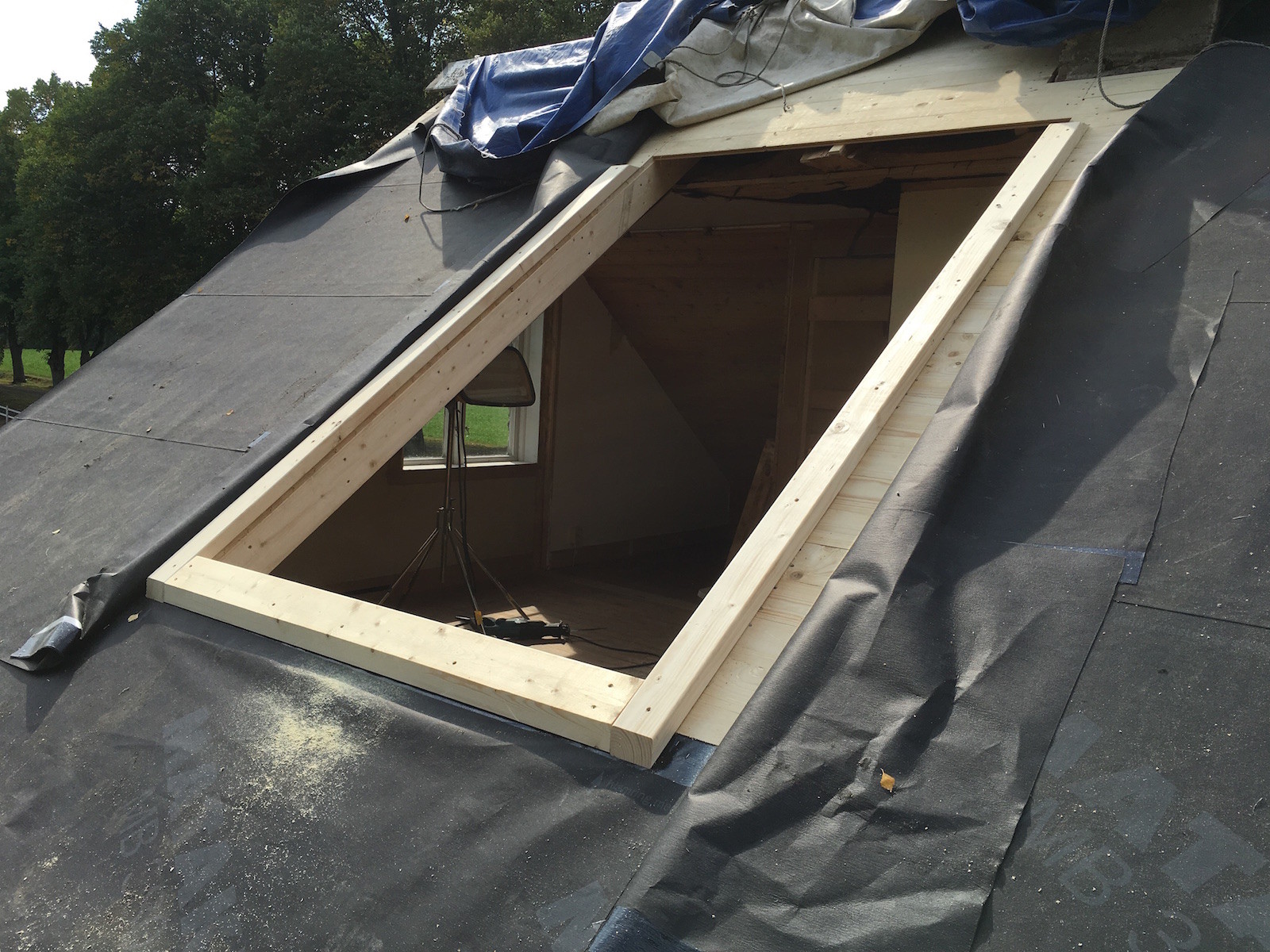

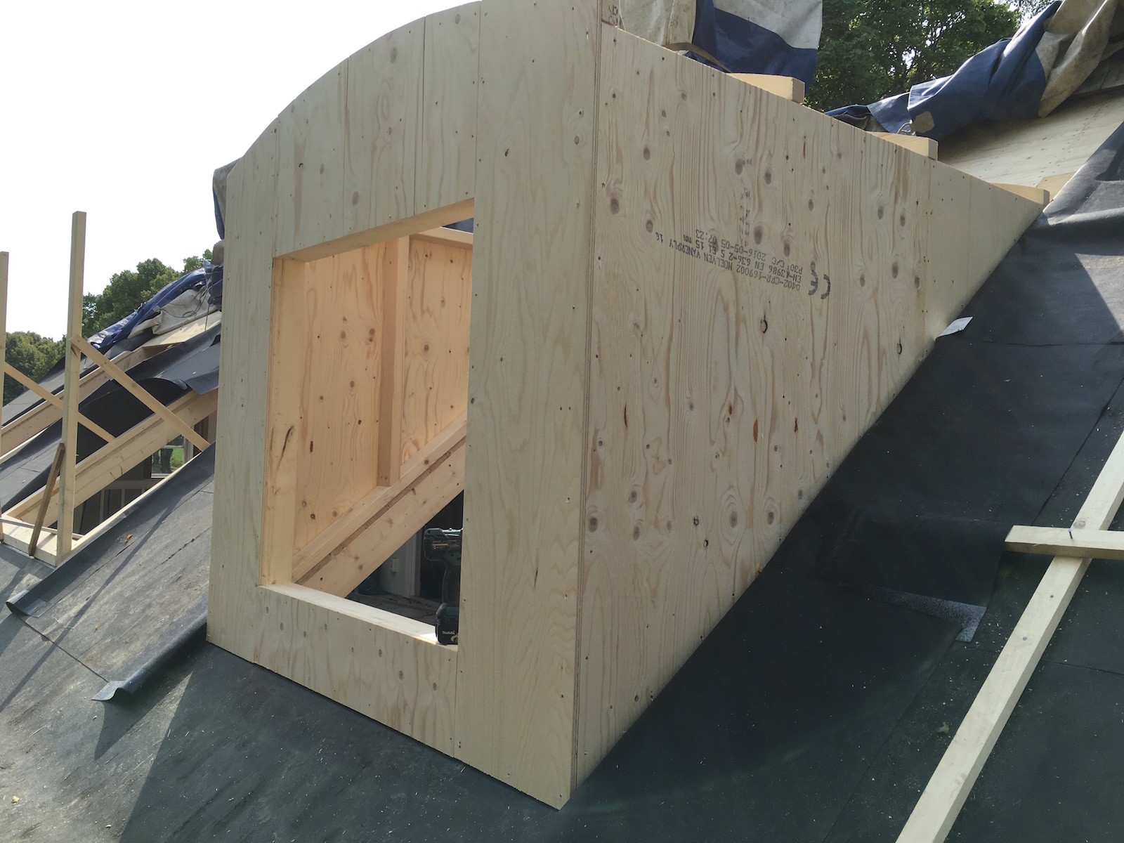

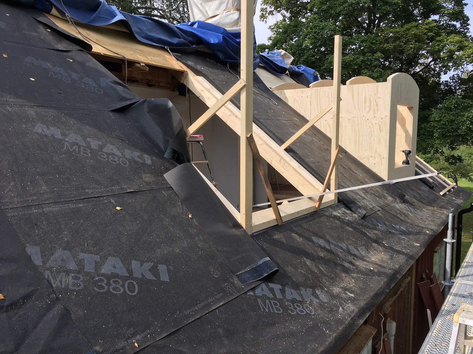

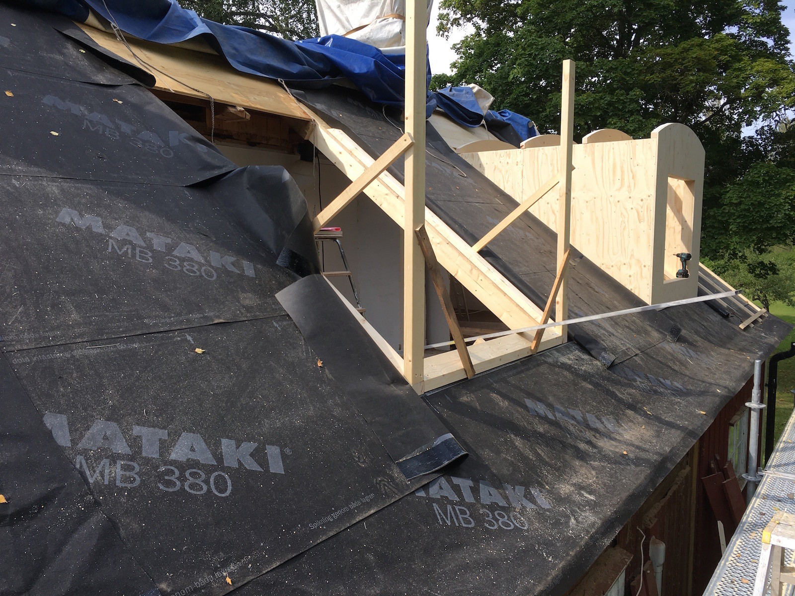

Här går det undan! Det som var kvar av undertaket var i så dåligt skick att det var lika bra att byta rubbet när vi ändå fick lägga så mycket nytt. Taket i alla fall på plats och nu börjar kuporna ta form :)
Vindskivorna och takfotsbrädorna försvann i ett "dammoln" när vi bröt bort dom så dagen har ägnats åt att planhyvla dem för linoljefärgens skull. Det skall fräsas en liten profil på vindskivorna också. Sen grundmålning två varv innan vi sätter dem på plats!

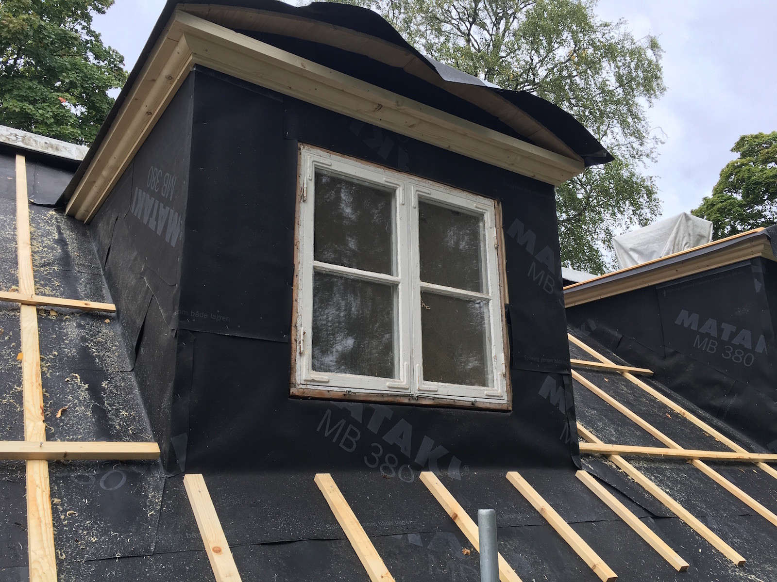

Här jobbas det på. Kuporna är i det närmaste helt klara utvändigt och det första (återanvända) fönstret på plats. Profilerna under taket också på plats så nu kan snart plåtslagaren komma och göra sitt :)

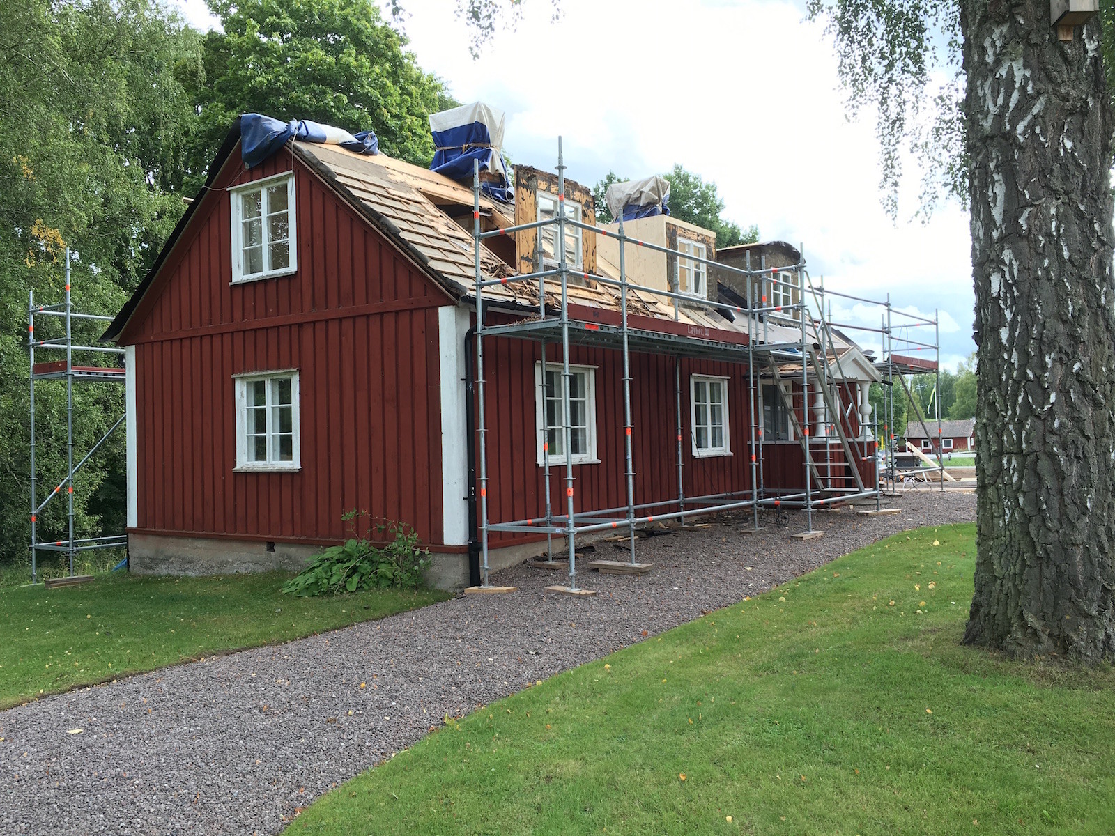

Ett hyffsat stort projekt blev just ännu större. Efter rivning på framsidan i helgen visade det sig att två av tre kupor var helt ruttna och i princip bara hölls ihop med plåten och tapeterna på insidan :eek:
Uppenbarligen var plåten långt ifrån tät (troligen hade man fuskat med enkelfals) så vatten hade krupit in och förstört i princip allt utom fronterna. Bara att bygga upp på nytt för att få det helt och tätt!
