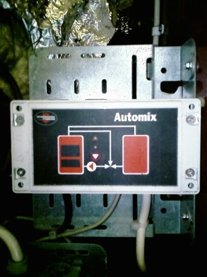

Nej känner inte igen något vred ifrån dem beskrivningarna (tack ändå!). Automix i detta fall verkar handla om shuntreglering och inte laddningsutomatik till tankarna. Automix som finns vid min panna verkar vara något system som skall ladda tankarna. Skall se om jag kan hitta mer text och info på denna enhet idag.

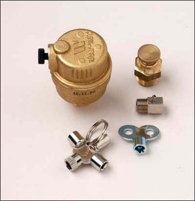

Ovanpå ena ackumulatortanken sitter en metal"dyna" (på anslutningsröret från pannan) med en liten hatt som går att skruva av. Ifrån den så pyser det då och då när jag provar = luft i systemet? Är det denna skruv är till för?

Om du har haft pannan i kok eller nära kokning kan det hända att du har en luftbubbla i systemet nånstans, försök lufta.

Automixen som jag länkade till används ibland som laddningsautomatik mellan panna och tankar.
Jag misstänker att du har en automix som fungerar som den jag länkade till men som
är inbyggd i Albinpannans konsept.
Du kanske har nån form av styrning i pannans panel?

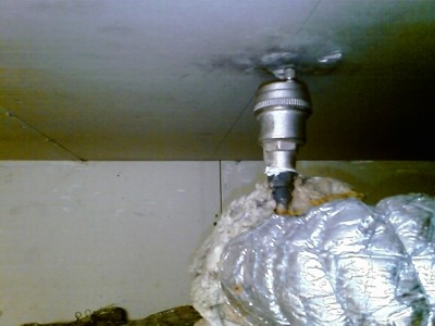

Ang din expansionskärl har jag en annan teori.
Var i pannrummet sitter det kärlet som du säger är slutet +
Förr byggde man ibland ett kärl för att samla upp luft på högsta punkten i pannrummet om man hade kulvert och exp kärl inne i huset.
Om det är på detta viset borde det sitta en avluftng eller ännu bätter en säkerhetventil på detta kärl.
Prova att avlufta detta kärl om det går.

Okey vedeldaren jag går upp på panrumstaket och kollar vad som finns där, ett kärl finns det vet jag. Hoppas det går att lufta där för precis som du skriver så har jag nog en bubbla i systemet, pannan går upp i temp som sagt riktigt fort och när termostaten slår ifrån (har ställt ned den nu på ca: 94 grader) så hör man hur det bubblar från pannan och sedan "swoich" ut i rören ett par gånger.
Uppe på acktanken har jag en dosa som liknar den du visade, den går att skruva på och ibland kommer det luft. Har provat att lufta med cirkulationspumpen av och på och det kommer lite luft då och då.

Här är den som det går att skruva på och det pyser ifrån. Är kopplad på tank 2 (förbindelse med 1:an) längst upp.
En likadan sitter några cm på röret från panntoppen men där pyser det inte. Det är de enda två jag kan hitta som går att lufta systemet med?

Efter en hel dag åt helvete så löste jag nu problemet med vaför pannan blev så varm. Den ladomatik vi försökt oss på förstå innan jag förstörde tråden med haveriproblemet - den har en givare som sitter efter cirkulationspumpen direkt efter pannan. Denna givare måste jag fått ur spår i torsdags i min iver att ladda MAX...
Skulle sätta dit den nu och märkte att när jag tog bort den så blev pannan över 100 grader DIREKT - alltså vattnet cirkulerade runt i pannan då givaren trodde den var dryga 15 grader som det var i pannrummet... När jag fick dit givaren i paniken så SMAK - nere i 70 grader.
Nu eldas det som vanligt igen, nu är belöningen en riktigt kall härlig öl. Imorgon nya tag med hur laddomaten Automix kan fungera.
