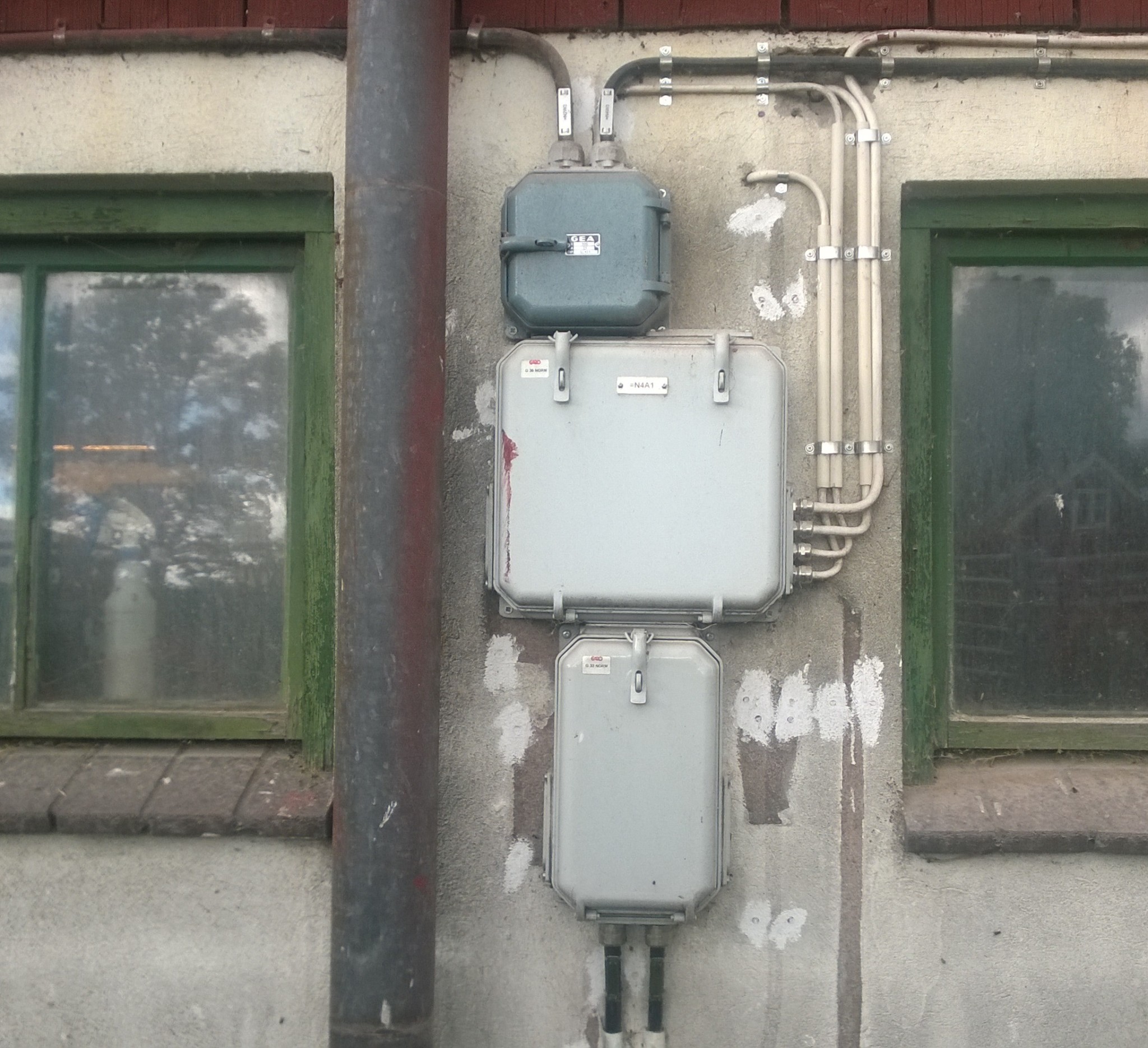

Jag står inför just ett sådant här problem.GK100 skrev:De nya är inte prisvärda och inte i gråjärn utan taffligt gjuten aluminiumlegering, dessutom dåligt inredda för normapparater. Skaffa hellre gamla med DII och om du vill rensa ur innanmätet och sätt DIN-skenor på bra sätt.
Har som hobbyjobb hjälpt lite olika bönder med att fixa installationer och en av dem hade köpt lite av de tidigare länkade GARO och hade även gamla liggande där tycker jag det var bättre att modda de äldre från 70-80-talet.
Och visst gör sig såna lådor fint i den rurala miljön där de dessutom är lämpliga av flera skäl.
Det är på ett nerlagt jordbruk, men de nya ägarna hyser lite getter i det gamla stallet, så jag tycker nog att det fortfarande faller under jordbrukets regler m.a.p elinstallationen.
Och nu är det dags att riva en del rutten kabel och byta till ny, och befintliga centraler är sådana där metall-lådor som sitter på utsidan, helt enligt lantbrukets regler. Dessa är fula och rostiga, men jag ser det ändå inte som någon direkt bra grej att byta ut dessa till moderna plastcentraler med bra IP-klass. Min gissning är att de trots allt kommer ta slut rätt snabbt, utsatta för solljus och väder och vind.
Egentligen vill jag bygga något som liknar det du gjort på din bild.
Ja det är inte så många av plastkapslingarna som matchar där om man vill ha livslängd >10 år i utsatt läge. Satt faktiskt en liten plastkapsling på denna väggen med en komplettering JFB ca 7-8 år gammal. Det var ingen dålig typ men om man klappade till ganska måttligt med handflatan krackelerade den rejält så den skulle läckt in vatten för att inte tala om luckans skick med brustet gångjärn och snäpplåset ur funktion.
De jag skulle tro på av plastkapslingar är vissa ur FIBOX-serien av sån typ och även de rejäla men lite ovanligare Spelsberg. Men som du skriver kan säkert Malmberg vara vettigt för en sån gjuten låda minst lika bra som nya GARO.

Ja det kravet kommer man inte från om du inte låser lådan och har koll på vilka som kommer åt att öppna den (åtminstone krav på verktyg) eller sätter den så den faller utom räckviddsreglerna eller i Mikaels driftrum där detta mindre benämnda isf sitter.Tobbe_3 skrev:
Man skulle kanske kunna tänka sig en rad med Hager quick-connect DIN-apparater på DINskenan.
Med ett noggrant utförande på alla vis så blir det inget spänningsförande som är berörbart.
Lite osäker blir jag över huvudbrytaren dock.
Det blev ingen utökning i det gamla gjutjärnsskåpet. På andra sidan mätaren fanns ett par gjutna lådor till och en liten ful plåt-diazed. Istället rekommenderade elektrikern att vi rev den sidan. Han kunde göra jobbet på kort varsel så det blev en normcentral i plast från Hager. Inte lika tjusigt. Jag har beställt en lucka så jag behöver inte se på de "hemska" dvärgbrytarna. Men är väldigt nöjd med att allt är rätt gjort nu, jord i hela köket och med jordfelsbrytare på elen till kök, tvättstuga, källare och uterum.
