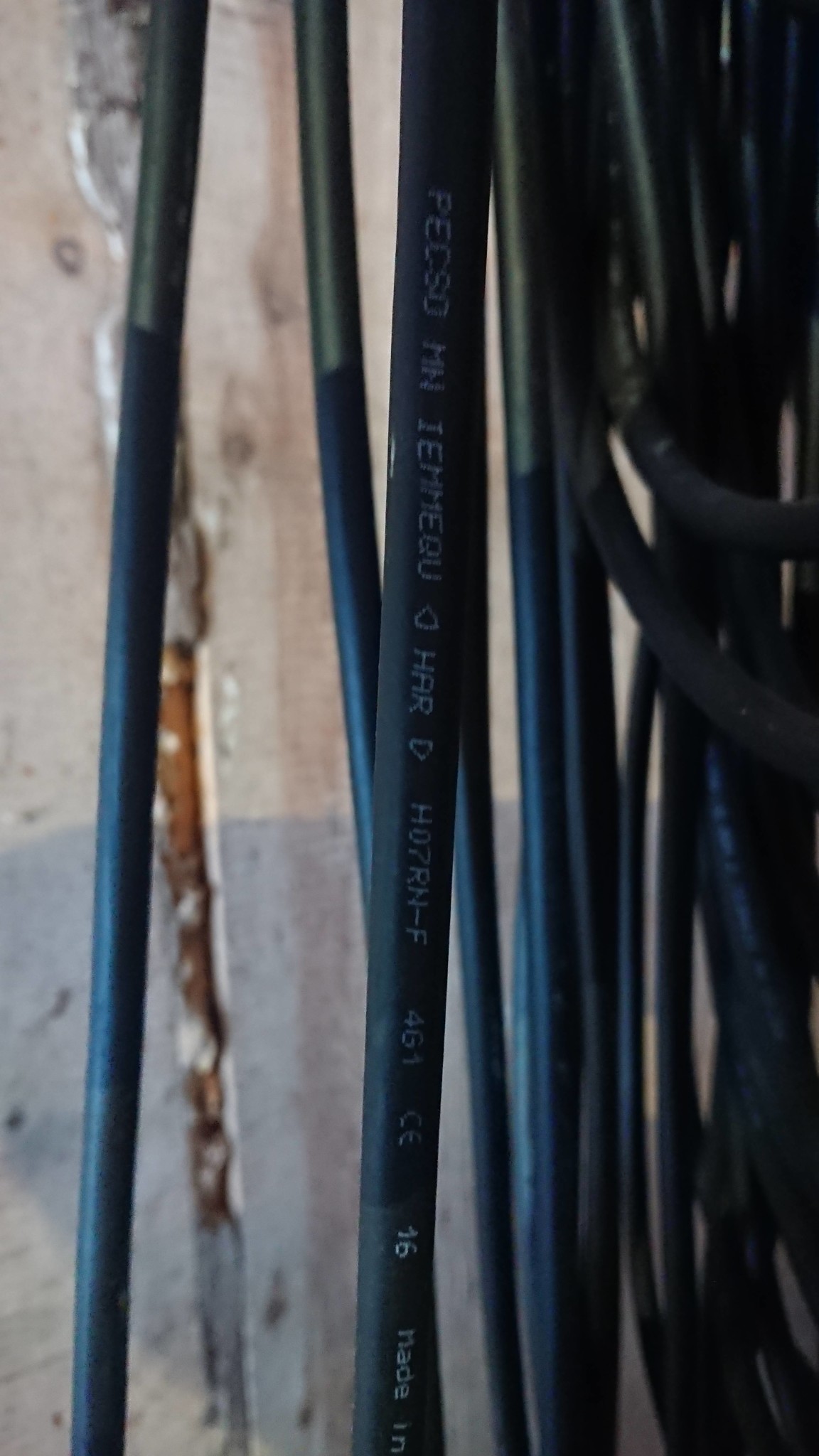

3-fas kabel till 2-fas uttag och propp?
Det där är gummikabel som är utmärkt för att ha som skarvsladd, fungerar bra både utomhus, i verkstad och andra krävande miljöer.
Men, det är en 4-ledare, så du har en ledare för mycket till en vanlig skarvkabel för helt vanliga enfasiga uttag och stickproppar. Nu finns det liksom inget förbud mot att bara klippa bort det som syns av den svarta ledaren och använda kabeln som en vanlig skarvsladd om man vill, och om kabeln fortfarande ryms i genomföringen till den stickpropp och skarvuttag man tänker använda.
Nästa grej är att kabeln bara har arean 1mm², och man brukar använda 1,5mm².
Men just skarvkablar kan ha mindre area, men jag har fått för mig att de då måste begränsas i längd. 2 meter går i alla fall bra.

Kabeln funkar men det ser ut som att det bara är 1mm2.L lillefar skrev:
Dela den i två och gör 25 m längder av den i sådana fall. Klipp av den oanvända ledaren så nära manteln som möjligt, tänk på att skyddsjorden ska vara den längsta ledaren när du kontakterar den.
Önskemålet här var väl att använda de överblivna 50 metrarna som en lång skarvkabel. Det är mycket olämpligt i och med kabeldimensionen och hade varit olämpligt även om det hade varit 1,5 kvmm.
Kort sagt, kabeln är för klen för att göra en så lång skarvsladd.

Ja det är lite tråkigt att ha 50 meter utmärkt gummikabel över, som är svår att finna vettig användning för.
Den är utmärkt till att ansluta VVB, trefasmotorer osv, med effekter uppåt 3-4kW. Men alltså som lite kortare anslutningssladd. Jag kör gärna den kabeln och dimensionen till diverse fläktar och andra motorer, bara de inte drivs med frekvensomriktare (som kräver EMC-tät kabel).
Men annars är det en ganska udda fågel, 4g1 gummikabel, en typ/dimension som inte används nästan någon annanstans.

Tanken var mest att använda den till belysning i barnens pulkabacke, behövs typ 10 meter kabel. Det som var smidigt var att jag behöver trä den genom ett hål i carporten på typ två cm. Jag tror jag chansar lite.

Det stämmer för skarvsladdar med märkströmmen 16 A (IEC 60884).Mikael_L skrev:
Visa mig en sådan. Om den har märkströmmen 10 A så räcker det med 1.0 mm² men då är frågan hur de säkerställer att man inte belastar mer än så. Inbyggd automatsäkring kanske?5 AlmostDwarf skrev:
Det är inte helt klockrent men tillräckligt bra för juletider tycker jag.L lillefar skrev:

Finns nog fler om man söker, ja de har alla termosäkring.
Finns även en 20m på en av länkarna, men om det är en felskrivelse låter jag vara osagt.
Max effekt 2300 w (utrullad då förstås)
