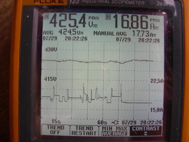

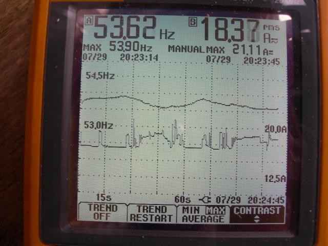

Mätte lite mer idag. Mycket riktigt är frekvens en bra bit för hög, nästan 54Hz! Det ska gå att skruva ned, men det blev inte gjort idag.

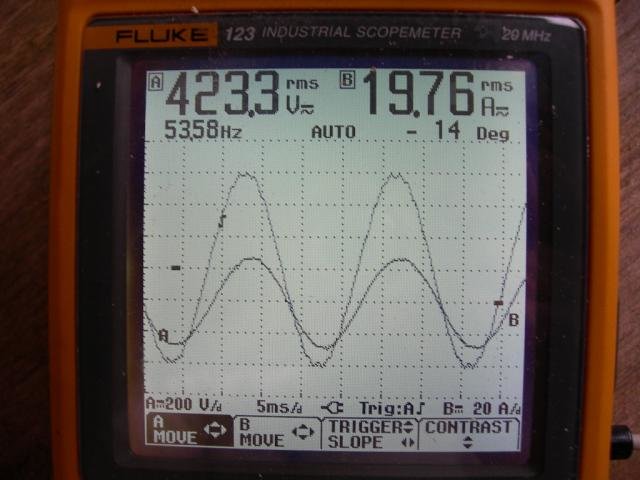

Fasvinkeln verkar låg? Endast 18 grader som mest. Någon förklaring till det? Har inte kollat om det finns någon kompensering nånstans i anläggningen.
Spänning: 421-425V
Ström: 16.7-21.5A
Fasvinkel: 11-18 grader (0.95-0.98!)
Duty: 49.8-50.2
Så det gamla elverket gör bra ifrån sig, åtminstone för tillfället. Det ryker ganska bra ifrån all olja som läcker ut och rinner över motorn....
Den minskade fasförskjutningen är en följd av både din höga spänning och höga frekvens.
Om motorerna dessutom, som man kan misstänka pga anläggningens ålder, är gjorda för 380V blir ju spänningen relativt sett ännu mer för hög.
Magnetiseringen i motorn är grovt sett proportionell mot U² och den reaktiva andelens relativa storlek minskar när effektuttaget ökar. Effekten ökar som sagts tidigare för fläktar, pumpar proportionellt mot n² och n är ju direkt proportionell mot f, som du också ligger högt med.
Är det gamla rejält dimensionerade motorer far de säkert inte illa av detta, men du kan ju känna efter så tempen inte skenar. Betydligt värre med underspänning som Protte beskriver.
