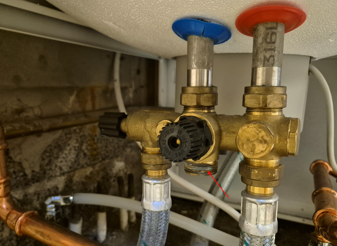

Vill montera på en vinkel på säkerhetsventilen och koppla på en slang till avloppet för att slippa droppande. Trodde vid slarvig mätning att det var R20 men är för liten.
Gängan är 28 mm, vet ni var man kan hitta en 90 graders vinkel med 28mm & R20 (eller R15)?
(Nibe VVB)

Det är nog ingen rörgänga utan en metrisk gänga som används för klämringskopplingen(22mm??)
Det är bara klämringskopplingar 15mm-10mm som generellt men inte alltid använder rörgänga.

Har googlat en hel del och inte hittat så mycket men sen hittade jag denna
https://billigtvvs.se/ror-och-rorde...ToejlUSWKBeID04k26u3Lq6dQ2dYtnjRoCr9cQAvD_BwE
Den enda jag hittat
