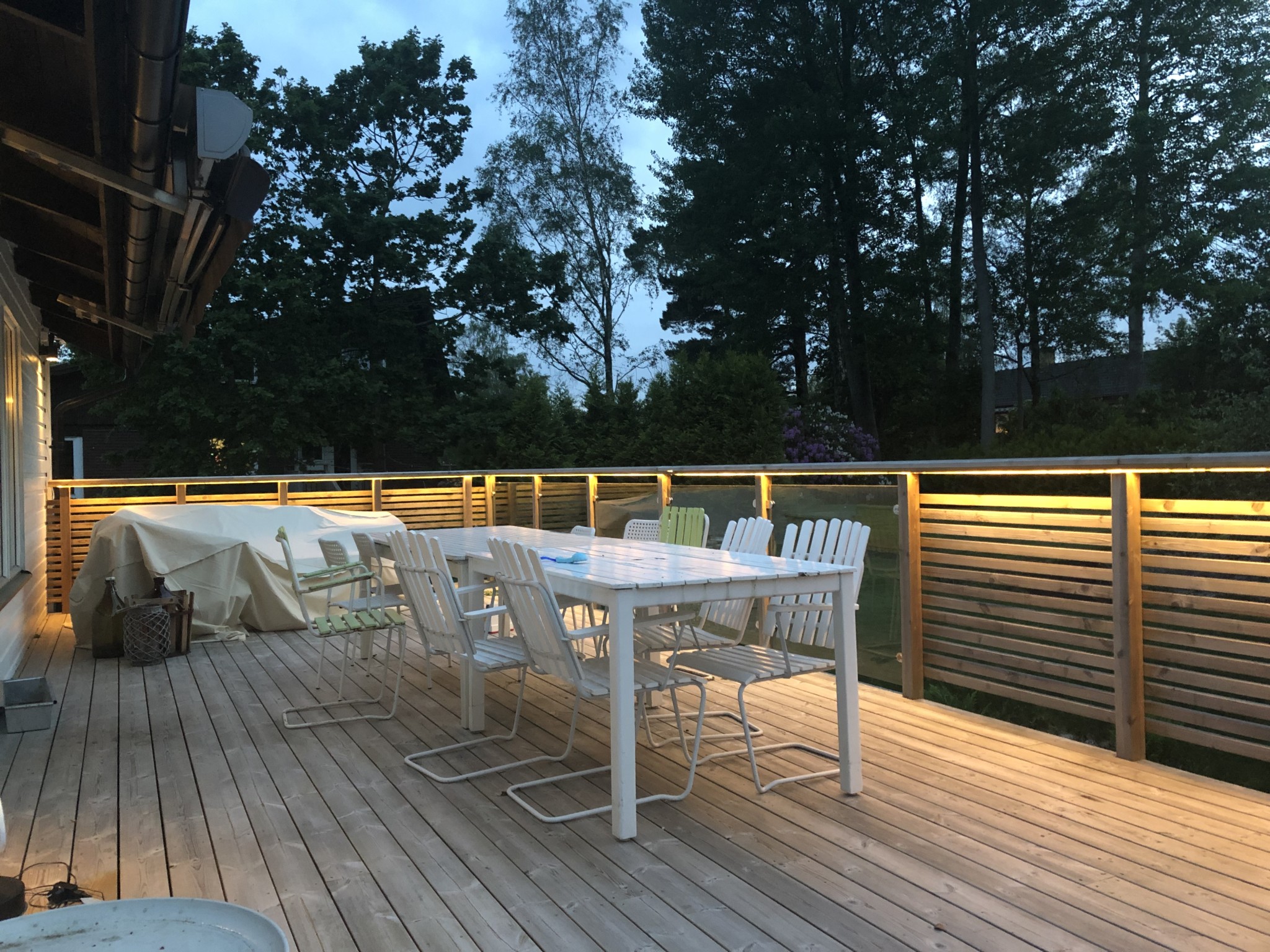

25 m lång ledlist utomhus
Går att limma men inte med silikon eller smältlim den kroknar i värmen varför inte en klammer + lite PL 200 då sitter det nog gäller bara att hålla upp listen tills brunnit, gärna med en bräda på undersidan om det går som pressas upp
Hej,J Jo-han skrev:
Supersnyggt! Vi tänkte göra samma, men är lite osäkra på hur ljuset "faller" på staketets ribbor under överliggande. Du råkar inte ha en bild på kvällen/natten där man kan se ljudbilden lite tydligare?
Mvh
Markus
Blev inga bra bilder när det var mörkare men jag kan försöka knäppa ngn mer senare därM Marsyr skrev:
Man åtminstone ser hur ljuset faller.
finns lister för infräsning. Vi köpte härifrån:M Mad_Man skrev:
https://www.xcen.se/aluprofil-b-inf...MIsq7po7yR7wIV7gCiAx1PvQH2EAQYASABEgI3BfD_BwE
blev snyggt!
Jag satte fast den med silikon och vanlig klammer (typ 1st/meter). I mitt fall fanns det inte så mycket utrymme att använda fastsättningsprofil. Känns lite som bortkastade pengar då den ändå inte syns och den dagen lamporna slocknar så måste jag ändå slita loss allt eftersom det garanterat kommer att bli problem att hitta en ny led-list som passar i profilen.
