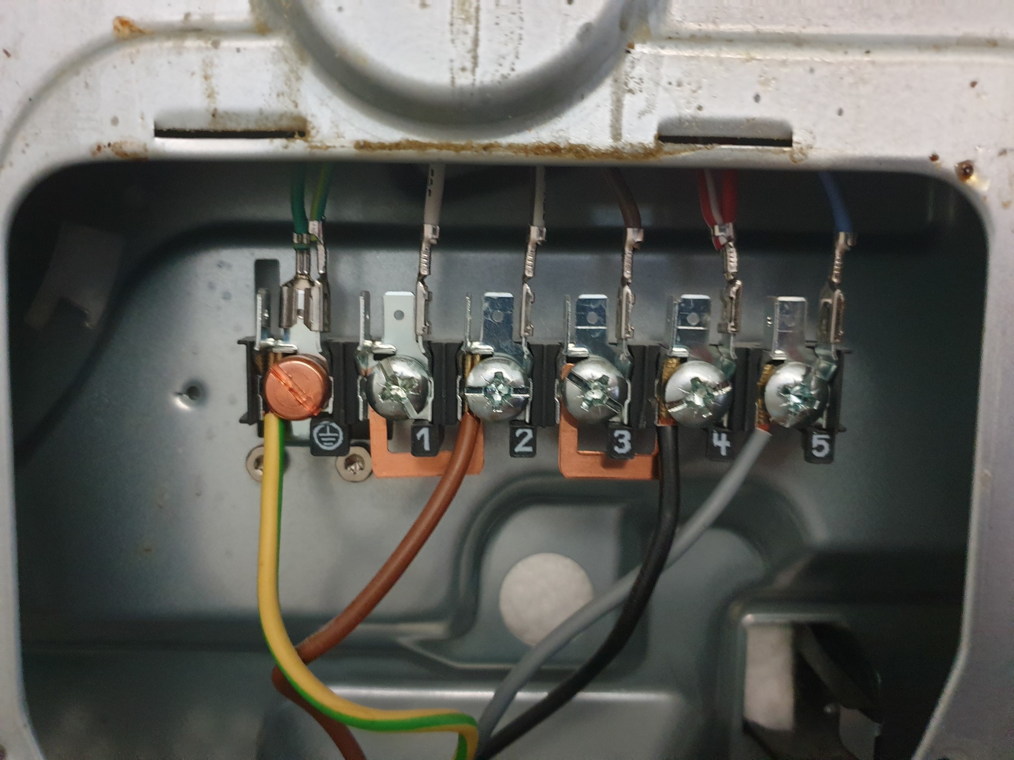

Jag har en 3 faser spis hemma som är äldre (har 3 propp i elskåp for spis)

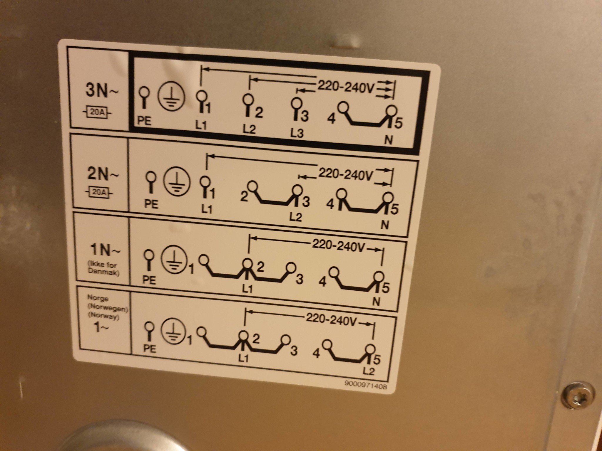

Jag har köpt en 230 volt på blocket . den är redan kopplad. ner jag titta på ritning och koppling jag tror det är redan kopplad rätt. trodde fråga nån innan jag prova
Bild1: ritning på ny 230v spis
Bild2: koppling på ny 230v spis
  • Elschema för koppling av 230V spis med alternativ för olika faser markerade för Norge och Danmark.
  • Elektrisk koppling inuti en 230 volt spis med färgkodade kablar anslutna till terminaler.
Det allra första du måste kontrollera är att du verkligen har nollan framdragen & inkopplad i spisdosan/Perilex-uttaget.
För om du inte har nollan så kommer ”nya” spisen gå sönder, även om spisen är rätt kopplad.
Ta och läs ”Spisbibeln - att elektriskt välja spis, häll och ugn”
https://www.byggahus.se/el/koppla-in-spis-hall-eller-ugn
Den ”nya” spisen är kopplad för ”400V 3N~”, alltså för tre faser SAMT nolla.
Så ja den kommer använda alla tre faserna samt att den KRÄVER nollan.

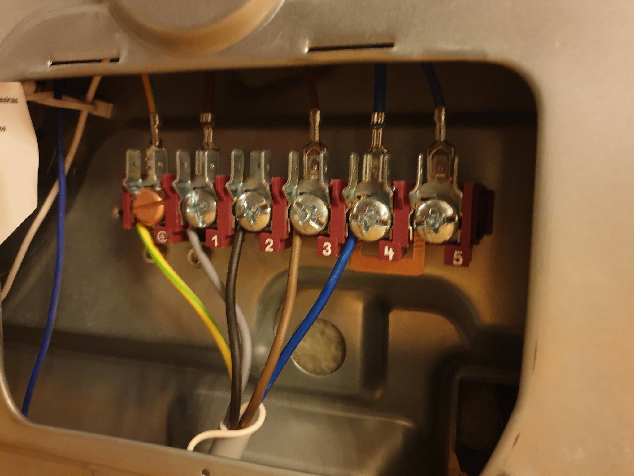

Ta bilder på gamla spisens propp och hur den är kopplad.

Sen ogillar jag när anslutningsledningarna är så korta så att man kan dra av ett schysst gitarrsolo på dom. Jorden ska dessutom vara längre.
sheikhy
Jorden behöver inte alltid vara längre än de andra trådarna, däremot så ska den släppa sist om dragavlastningen släpper.
sheikhy
Vad duktig du är. Hur löser man det i detta fall tycker du? ;)
sheikhy
Dragavlastningen verkar sitta typ rakt under jordskruven, å då släpper den sist.
Å det var en mer allmän kommentar jag skrev.
På TS spis så skulle jag korta av faserna i fallande längd så att faserna släpper ungefär samtidigt å nollan efter det å sist jorden.

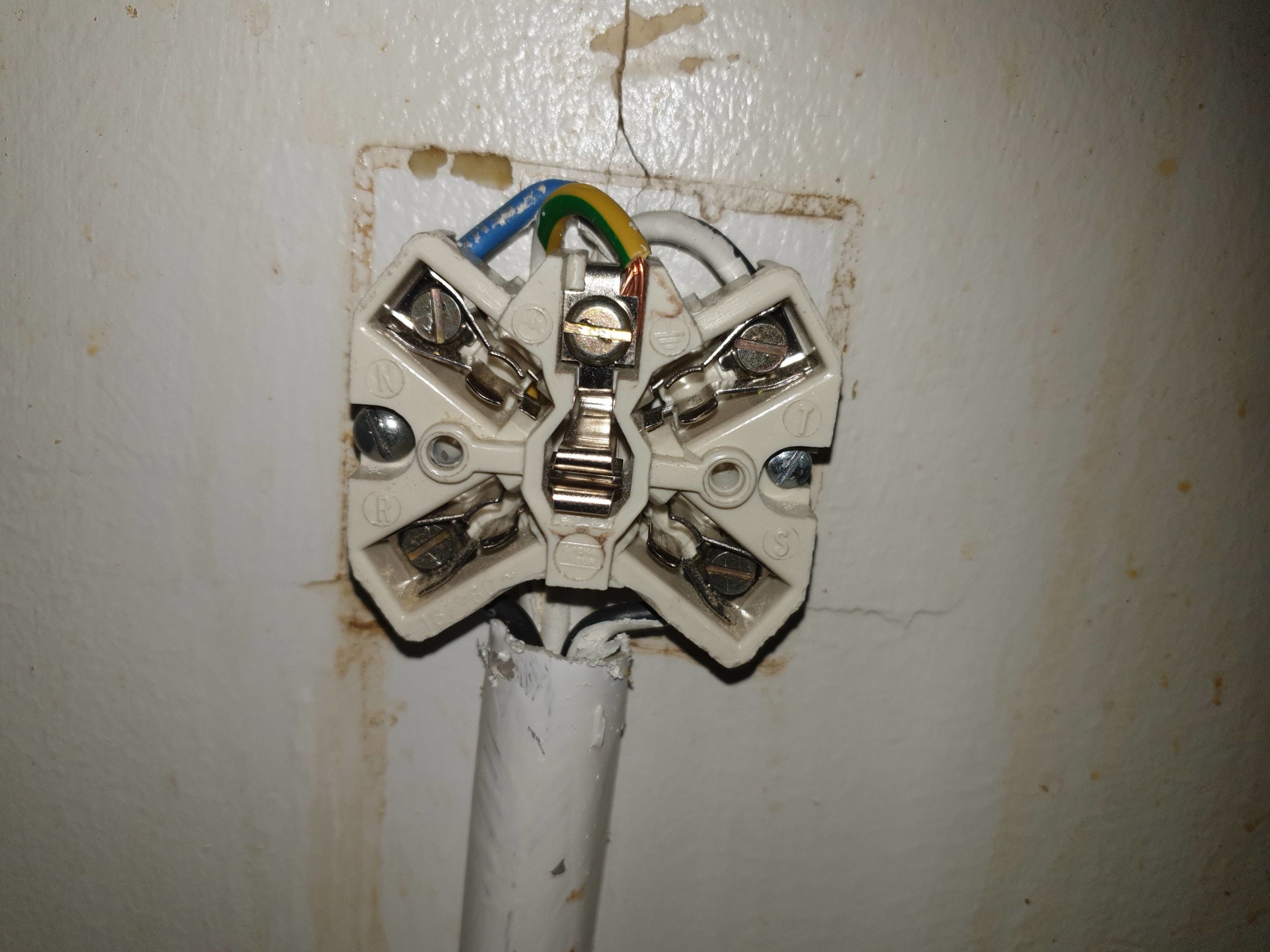

Bild 1 : gammal 400v spis
Bild 2 : vägguttag

S sheikhy skrev:
Hi igen
Bild 2 : vägguttag
Här kan man misstänka att nolledare finns på plats (den blå uppe till vänster) men man måste mäta att det så
sheikhy
Hi igen och stor tak till alla.
Jag ringt elektriker, han kom, mätta vägguttag , koppling på spisen och sa "alt är bra, bara plug n play". Man tak all, Jag kunde see att ritning på spisen är rätt men viste inget om nollan.
