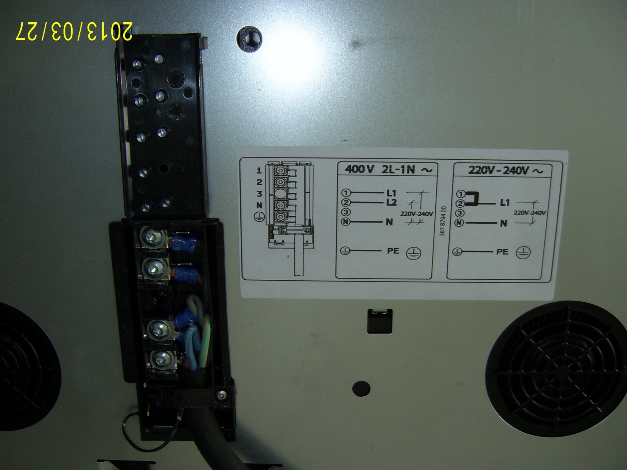

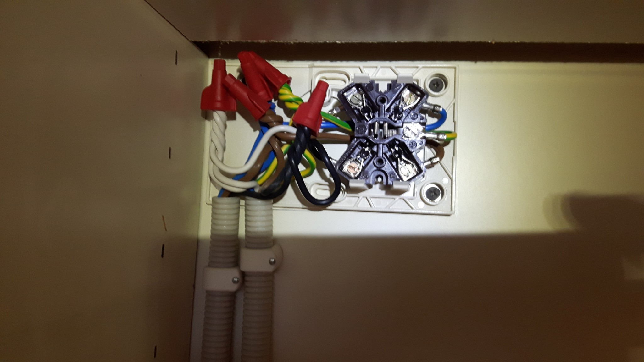

Hej, var och beställde en 230V induktionshäll + installation hos en lokal återförsäljare, enligt dem skulle det inte vara några problem så länge jag har 5 trådar dragna (vilket jag har). Dock så ser min installation ut som följande att det är fem trådar dragna till ett perilexuttag där 400V ugn kopplas in, vidare därifrån går 5 trådar till nuvarande 400V häll. Säljaren kändes inte 100 % teknikkunnig så är orolig att några kontrollfrågor kanske missades från deras sida...
Fråga 1: Jag fick känslan när jag läste runt att det inte går att kombinera 400V ugn och 230V häll på samma säkringar, stämmer detta?
Fråga 2: Om vi leker med tanken att jag köper en 230V ugn också, kommer det då att fungera?

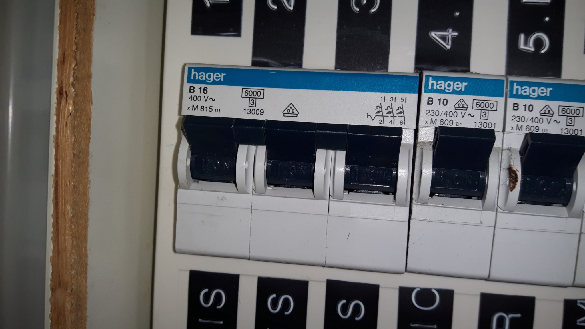

(Blir osäker eftersom denna trefasgrupp är säkrad med en säkring där man bara kan bryta alla 3 faser samtidigt och är uppmärkt med 400V, övriga trefasgrejer i huset har 3 separata säkringar som är märkta med 230V/400V, så jag undrar om det är något special med detta)?

Det går att kombinera med befintlig ugn.
Säkerheten blir god när man har en trepolig automatsäkring och jordfelsbrytare.
Hällen använder ofta 2 faser och nolla. Stora hällar är trefasiga.
Vad är arian på FK kablarna? Är det 2.5mm² är det helt OK. Men är det bara 1.5mm² så är 16A utanför rekommendationen. Det är OK för en kort gummikabel som hänger i luften men inte 5 ledare i vp-rör! Man kan säkra 1.5mm² med 13A säkringar och då ta ut ca: 9 kW totalt med 3-fas. Induktionshäll är oftast 2-fas alltid nolla (2 värmezoner/fas)
men vid leverans byglar för 1-fas.
Perilex-uttag och dito stickproppar tål höga strömmar under lång tid med mindre risk att drabbas av varmgång jämfört med vanliga shucko. Montera två perilexuttag bredvid varandra kopplade till en gemensam trefasgrupp och mata ugnen från det ena och hällen från det andra. Se till att fördela faserna så ugnen får en egen fas och hällen de två andra

Tack för svar. Det är 2,5 mm2 kablar och det finns jordfelsbrytare.
Men då måste man alltså koppla om vid uttaget om man ska fördelas faserna?
Men som jag förstått så levereras hällar ofta utan stickpropp så vad är då vitsen mot att sätta ett till uttag jämfört med att ha FK direkt in till hällen?

Det är inte alls osannolikt att din magkänsla är korrekt där utan att de kommer att koppla in på de trådar de råkar hitta utan att fråga.Andreas_87 skrev:
Går och går, det blir ingen optimal fördelning av effekten då ugnen drar ström mellan samtliga tre faser medan häller drar ström mellan två faser och noll. Du kan inte nyttja alla 16A hos samtliga faser helt enkelt.Andreas_87 skrev:
Vi får här då också ett fall med fyra belastade ledare vilket ledning och säkring kanske inte är dimensionerad för. Du hamnar på papperet precis under gränsen för vad som är tillåtet med en B16-dvärg men bör är i praktiken vara riskfritt då du inte kan fullbelasta samtliga fyra ledare samtidigt.
Sedan har vi andra risker med bakmatning i en trefasgrupp med en blandning av L-L och L-N-förbrukare. Denna risk är hanterad i ditt fall med både trepolig dvärg och JFB.
Nej det är ingen skillnad, gruppen levererar (kan leverera) både 400V och 230V beroende på om nollan finns med i ledningen. Trefasig dvärg väljer man normalt för trefasgrupper för att ett fel i en enskild fas ska byta all matning till maskinen.Andreas_87 skrev:Fråga 2: Om vi leker med tanken att jag köper en 230V ugn också, kommer det då att fungera?
Detta sammantaget, om vi antar att ugnen är en jämn belastning mellan faserna, så spelar det ingen roll vilka två faser som hällen kopplas till, bara det blir två faser och nolla och skyddsjord
Jag säger också två faser, för du har väl köpt en häll som kan kopplas in på två faser? Det finns sådana som bara kan kopplas in på en fas och då blir det retur till butiken i ditt fall.
I ditt fall är två fullkopplade Perilexuttag eller fast anslutning via anslutningsdoś den optimala lösningen. Både punkterna har fem ledare framdragna.
Hällen kommer då att anslutas mot brun , svart , blå och gul/grön.
Den gamla ugnen utnyttjar brun, svart, vit och gul/grön.
En ny enfas ugn utnyttjar vit, blå, gul/grön.
Det förutsätter att ledningsfärgerna följer standard.
Enligt standard brun, svart ,vit är fasledare. Blå är nolla. Gul/grön är skyddsjord.
alternativet med FK in i hällen är ingen godkänd lösning. En enkelisolerad ledare får. Inte hänga fritt i ett köksskåp. FK , RK, EK är endast tillåtna i rör , kopplingsdosor, apparatskåp m.m. I övriga fall skall dubbellisolerade ledningar användas t.ex rkk, ekk, eklk m.fl.Andreas_87 skrev:
Ett undantag är potentialutjämnare och skyddsledare som kan vara fk eller rk utan extra skyddshölje.

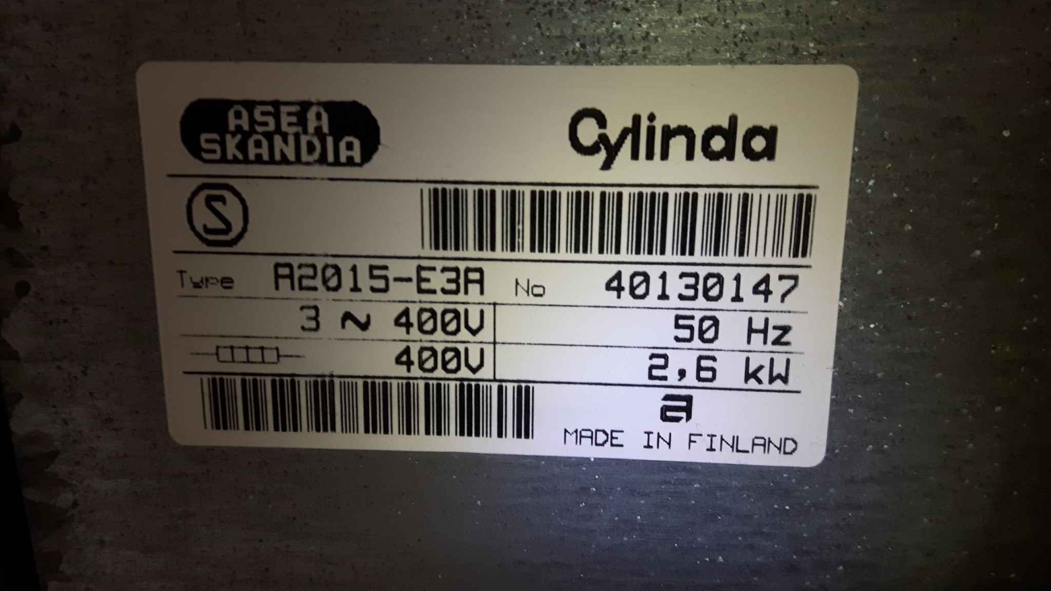

Information:. Ugnen på bilden är minst 20 är gammal. Det kan man se eftersom den verka sakna CE märke. Elsäkerheten är dock god eftersom den har S märkning.
Som sagt så var inte teknikdiskussionen så mycket men den är specad 7,2 kW och 230V så då måste det vara minst 2 faser antar jag.Bo.Siltberg skrev:

Jo med den märkeffekten så.
Är det alltså standardiserat vilka stift som häll respektive ugn använder på perilex kontakten eller hur kan du vara så säker vilken färg/ledare som kommer användas?Tobbe_3 skrev:I ditt fall är två fullkopplade Perilexuttag eller fast anslutning via anslutningsdoś den optimala lösningen. Både punkterna har fem ledare framdragna.
I nuvarande installation går FK samt flexslang in i hällen, detta kanske är ok?Tobbe_3 skrev:alternativet med FK in i hällen är ingen godkänd lösning. En enkelisolerad ledare får. Inte hänga fritt i ett köksskåp. FK , RK, EK är endast tillåtna i rör , kopplingsdosor, apparatskåp m.m. I övriga fall skall dubbellisolerade ledningar användas t.ex rkk, ekk, eklk m.fl.
Jag ugnen är gammal och nu lutar det åt att vi beställer hem en sådan också, eftersom de levereras med stickpropp så hoppas jag på att det skall vara grönt att koppla in den.

Det får man lösa på plats genom yrkeskunskap. Den nya ugnen levereras nog med en vanlig stickkontakt eller uppskalad kabel.
Min tidigare beskrivning var bara ett exempel hur man kan koppla. Fasföljd är av betydelselöst i detta fall.
Det viktiga är att fördela lasten så jämnt som möjligt mellan faserna.
Aha fattade aldrig att det bara var ett exempel, nu är jag med.Tobbe_3 skrev:Det tror jag inte.
