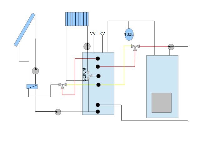

Håller på att installera solfångare ihop med min gamla pelletspanna. Har skaffat en begagnad tank på 500L med beredare i. Det finns inga slingor i tanken men det får gå iaf. För att förse tanken med värme från pannan hade jag tänkt ställa den gamla schunten helt öppen, och köra över värmen med den gamla cirkulationspumpen. Tror ni på denna lösningen? Skulle det kunna fungera?
