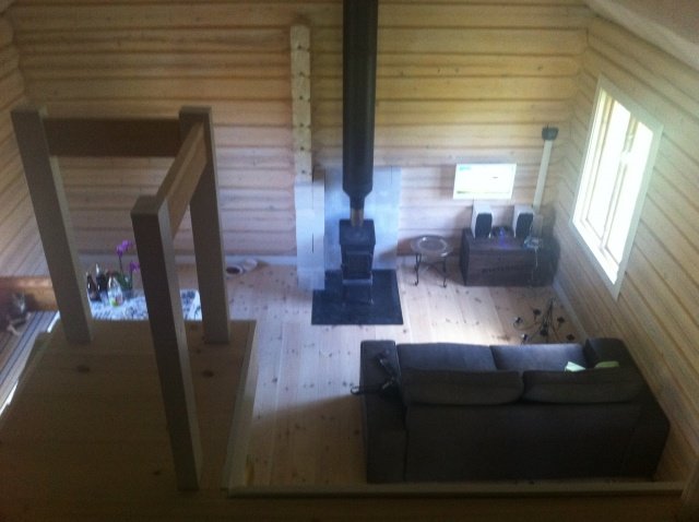

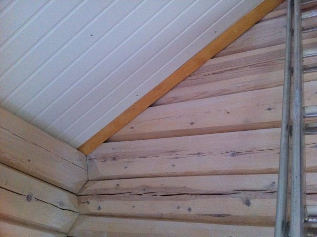

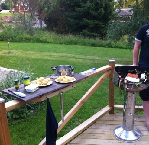

Observera att det inte är klar på "långa" vägar. Jag har en del finlir kvar. Bakom spisen, knuten på väggen skall målas igen, nån omålad list och skruv i taket m.m. Utomhus finns det också lite småsaker såsom gräs på dasset, sarg runt altanen m.m. :)

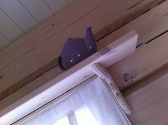

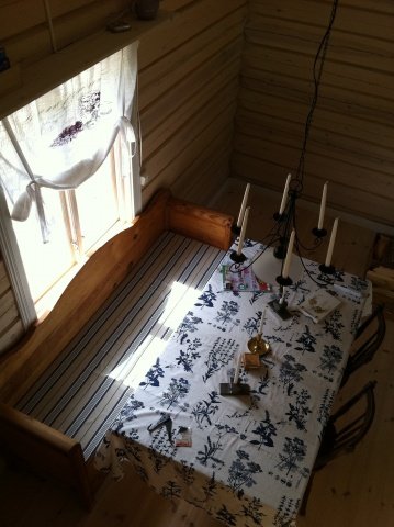

Draperi saknas på köksdelen :)

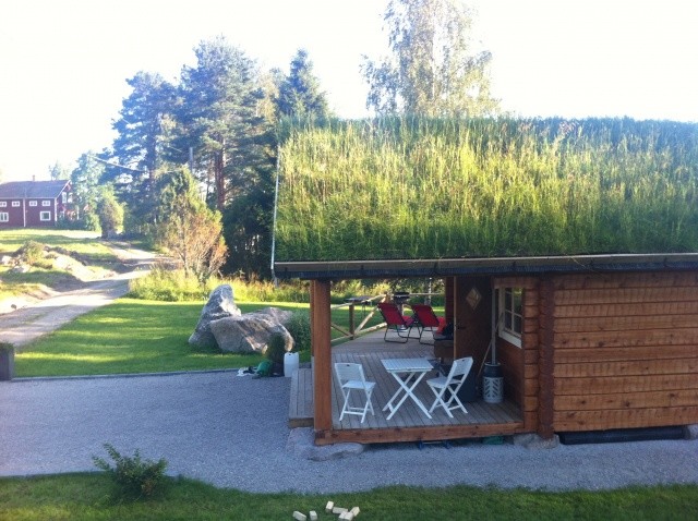

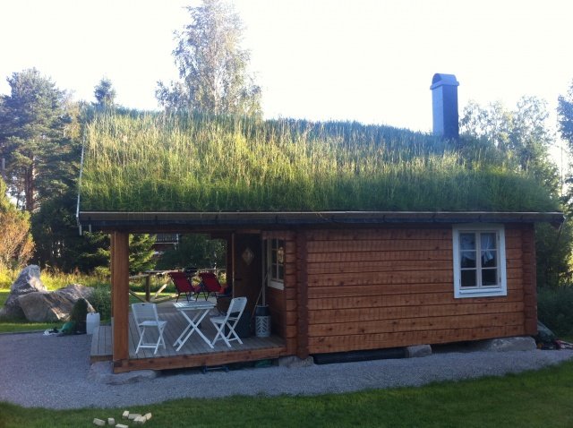

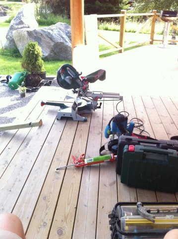

Då var det slut med bilder från denna sommar/höst. Det har som sagt var inte hänt lika mycket som det gjorde sommaren 2010, men så är det. Jag kan hinta lite om att jag nyss varit på byggvaruhandeln och köpt mig lite material :) Så nu är det snart dags igen bara jag är ledig och helt frisk.

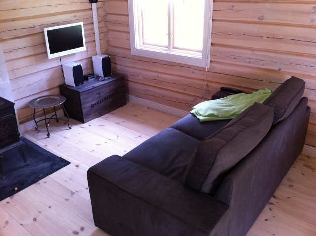

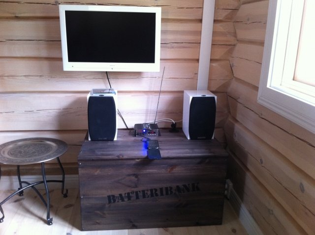

Var är PS3:an?
Noseone skrev:
Var är PS3:an?

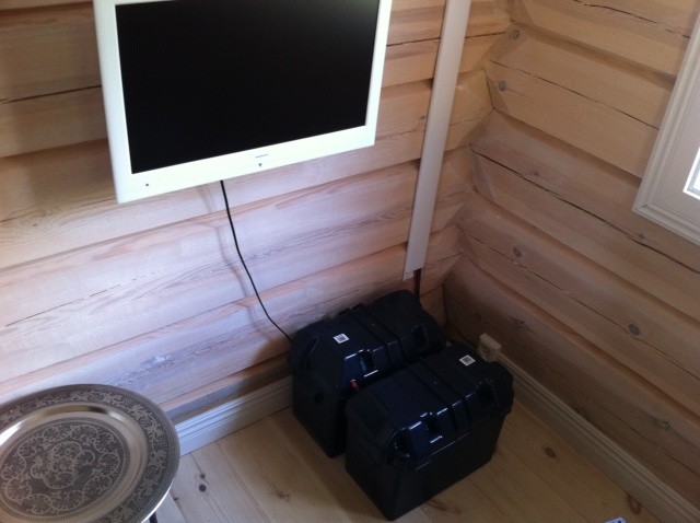

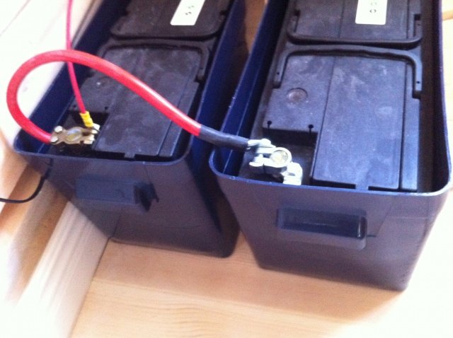

Faktum är att jag har gömt ett gammalt Sega Master System II (8-bit) i kökssoffan + växelriktare på 150w :blushing:
Rätt gött att kunna lira lite nostalgispel med brorsan! Alex the kidd, Bubble and bubble m.fl.
/C

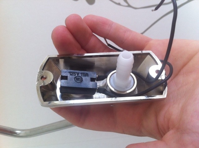

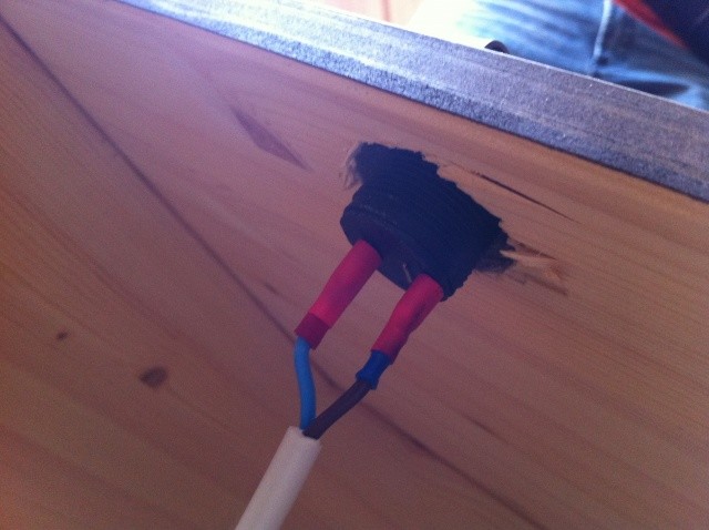

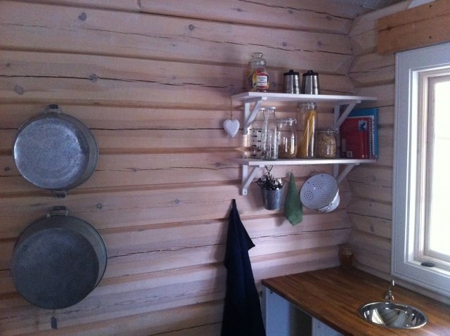

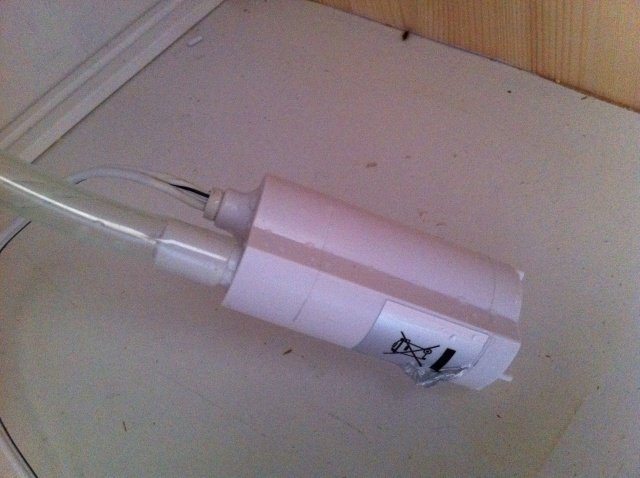

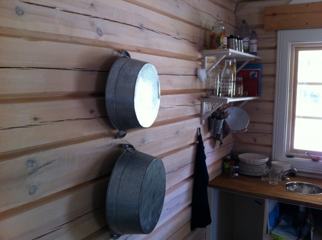

Jag är lite nyfiken på (Biltema?) vattenkranen, då jag håller på med min friggebod och har köpt en likadan, jag kör dock inte 12V i stugan men använder en transformator just till kranen.
Man kan säga att jag har lite samma stuk som dig förutom att jag inte har knut-timmrat eller gräs på taket samt att jag har 230V, men planen är att koka vatten och diska i diskho lite simpelt..
I övrigt är jag imponerad av 12V systemet, det verkar ju funka bra med solcellerna osv, dock i mitt fall så hade jag redan indragen el, så det kändes smidigare, men kul att det finns bra lösningar OM man vill bo mitt ute i ödemarken. Jag kikade på en kåk för många år sen som jag aldrig köpte, det skulle kosta typ 100-150 tusen att bara dra in el dit och det var inte så lång bit, har för mig det var 300m, sinnessjukt!
MVH
Edit: PS. Det jag undrar är alltså, hur kranen fungerar, och om det flödar mycket vatten, eller lagom? Har inte haft igång min, men jag tänkte ev. koppla en trampkontakt att lägga ut på golvet så man kan styra vattnet med foten när man diskar, den inbyggda knappen kanske funkar tillräckligt bra dock, men jag vill inte tömma hela vattendunken på någon minut, jag kommer använda en 25L plastdunk. DS.
Tack Patrik :)

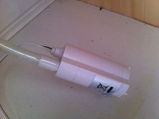

Om du kör med vattendunk så rekommenderar jag att du byter ut den pumpen som följer med. I och med att det är en impellerpump som inte är dränkbar så krävs det att du har tryck i slangen från dunken till pumpen. Med andra ord måste du montera en tät slangkoppling och vända dunken upp och ner (inte så smidigt enligt mig).
Istället kan du använda en sån här pump. Båda är impellerpumpar (tryckfria, bara flöde), men denna är dränkbar och passar 20-25l dunkar.
Kostar hela 80kr. Men den fungerade prickfritt hela sommaren!
http://www.biltema.se/sv/Bat/Pump/Vattenpump/Drankbar-pentrypump-12-V-25980/
Flödet är 7,5 l/min vilket är på för mycket. Då kan du knappt fylla en kastrull utan att det sprutar och har sig.
Men det löser du enkelt med en vanlig klämma (påsklämma funkar fin fint och billigt). Beroende hur mycket du karvar ur så bestämmer du flödet.
Glöm inte att sillikona under kranen bara så att fukt inte kan tränga in.
Frågar du mig så är jag skitnöjd med lösningen. Fungerade prickfritt hela sommaren! Med pumpen som jag rekommenderar ovanför så får du det "bestämda" flödet efter 0,2sek d^_^b
Nöjd med svaret?
/Christian
Bra tips det där! Men jag har för mig att det står att pumpen ska funka om den monteras under vattennivån, men dom kanske menar då att det måste vara självfall på vattnet, hur som hellst känns det som jag kan överleva med 80kr :) Får testa med en slangklämma oxå, det låter billigt och bra! :)
Har för mig det följde med nån gummipackning till kranens fot, har du använt den plus silikon, eller har du lagt silikon runt hålet i diskbänksskivan?
Påsklämma, inte slangklämma. Vad som helst där man enkelt kan ställa in strypningen kort sagt. Fördelen med en påsklämma är att den är enkel att ta bort. Då kan man fylla en större diskho relativt snabbt. Med påklämman tror jag min ligger på ca 2l/min vilket är perfekt.
Både Biltema och Jula har kranen. Tror båda säljer pumpen också. Jag fick inte med någon packning till kranen. Så jag gjorde som du skrev och sillikonade innanför och fick en fin liten kant på utsidan. Egentligen så skulle du kunna klippa till din egen packning.
/Christian

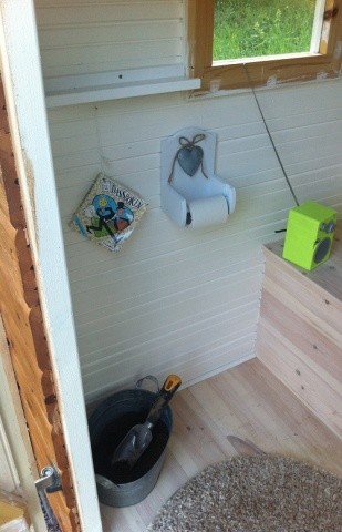

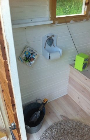

Fint att du ska sätta gräs på redskapsboden/dassets tak oxå, vad har du för mått på den "byggnaden"?
Jag ska nämligen oxå göra ett dass, och jag skulle gärna kombinera det med verktygsbod oxå för att få undan skottkärra, gräsklippare och lite sådant som tar rätt stor plats ändå, men då behöver jag ju rätt rejäl yta oxå, spadar, räfsor och sådant går ju hänga upp på väggarna och bör inte ta så mkt plats iofs.
Jag har löst avloppet så enkelt att jag drog ett rör rakt ner i en hink. Superenkelt att tömma. Från början var det en alternativ lösning, men det var så himla smidigt, så nu är det nog permanent för ett tag. Dessutom behöver man inte oroa sig för vad man spolar ner, plus att det inte fryser på vintern när man är där.
Kolla på en sån här vet jag
http://biltema.se/sv/Hem/Kok/Skalar-kastruller-och-burkar/Kastrull-med-tappkran-88423/
Jag vill minnas att varje utrymme är 1,5kvm stort. 1,5x2m kanske? Eller om varje rum var 130x130cm. Men förrådet är för litet att förvara gräsklippare och skottkärra i. Eller ja, gräsklipparen kan man ju klämma in. Dom är ju lätta att vika ihop. :)
