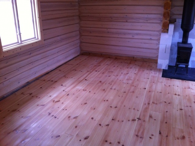

Liten enkel update från telefonen. Nu har jag såpskurat golvet med gott resultat. Iom den grova slipningen så var det inga större problem för såpan att tränga in. Så jag hade lite starkare blandning nu första gången. Inget överdrivet dock. Ser uta att sugs i sig fint
så nu ska jag såpa det här ett par gånger innan jag gör något mer. Tippar på att jag hinner göra det 6-7 ggr.

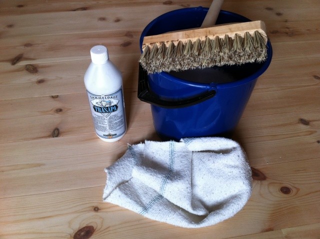

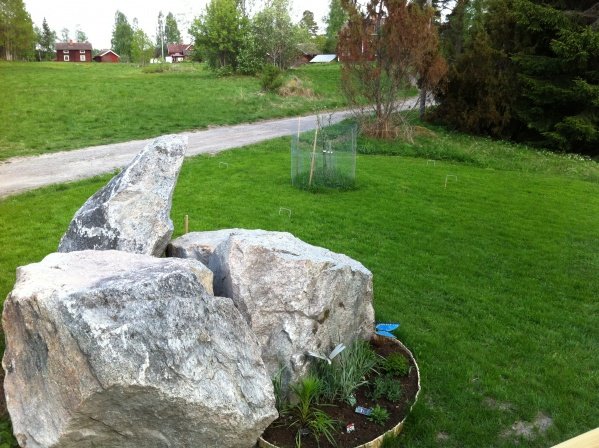

Då har jag förberett allting inför semestern. Första såpskurningen är klar, five to go. Skurningen skedde med en skurborste till loftet och en skurtrasa till storstugan.
Jag röjde igenom baksidan idag. Det blir väl att röja ett par gånger till och sen dra på lite matjord. Som ni ser så är det lite småpill kvar på utsidan men inget jättestort direkt.

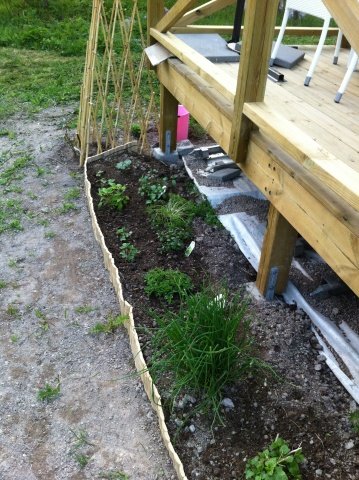

Kryddlandet är klart och består av en hel del roligt. Ananas/salvia, pepparmynta, choklad/mynta, citronmeliss, rabarber, smultron, dill m.m. Till vänster har vi planterat en klätterros.

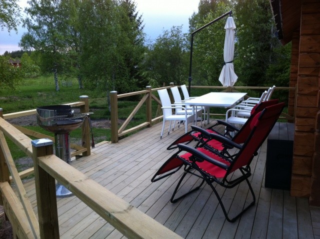

Svarta lådan på höger sida av altanen innehåller allting som har med grillningen att göra. Kol i massor, grillverktyg, nonstick-nät, tändvätska m.m.
Idag lät jag filma lite så att ni på ett lite enklare sätt ska se hur det verkligen ser ut. Bilder kan ibland vara lite missvisande.. man visar gärna vad man vill att andra ska se :blushing: Riktigt smidigt med youtube..
Länk till filmklippet (youtube)
Barnen älskar studsmattan och de stora stenarna
Nu är det jobb i en vecka sen bär det av till Svarta havet
Ses igen den 7 Juni.
/Christian

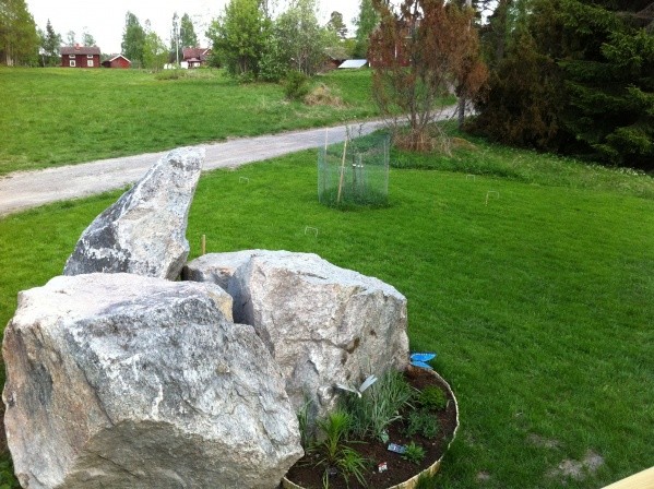

PS Upptäckte idag hur fin utsikt det är egentligen. Bilden på stenen visar lite av utsikten bakom. En stoooor äng, längst bort ser man en liten timmerstuga (bakstuga), några hörullar och skog. Naturskönt...
