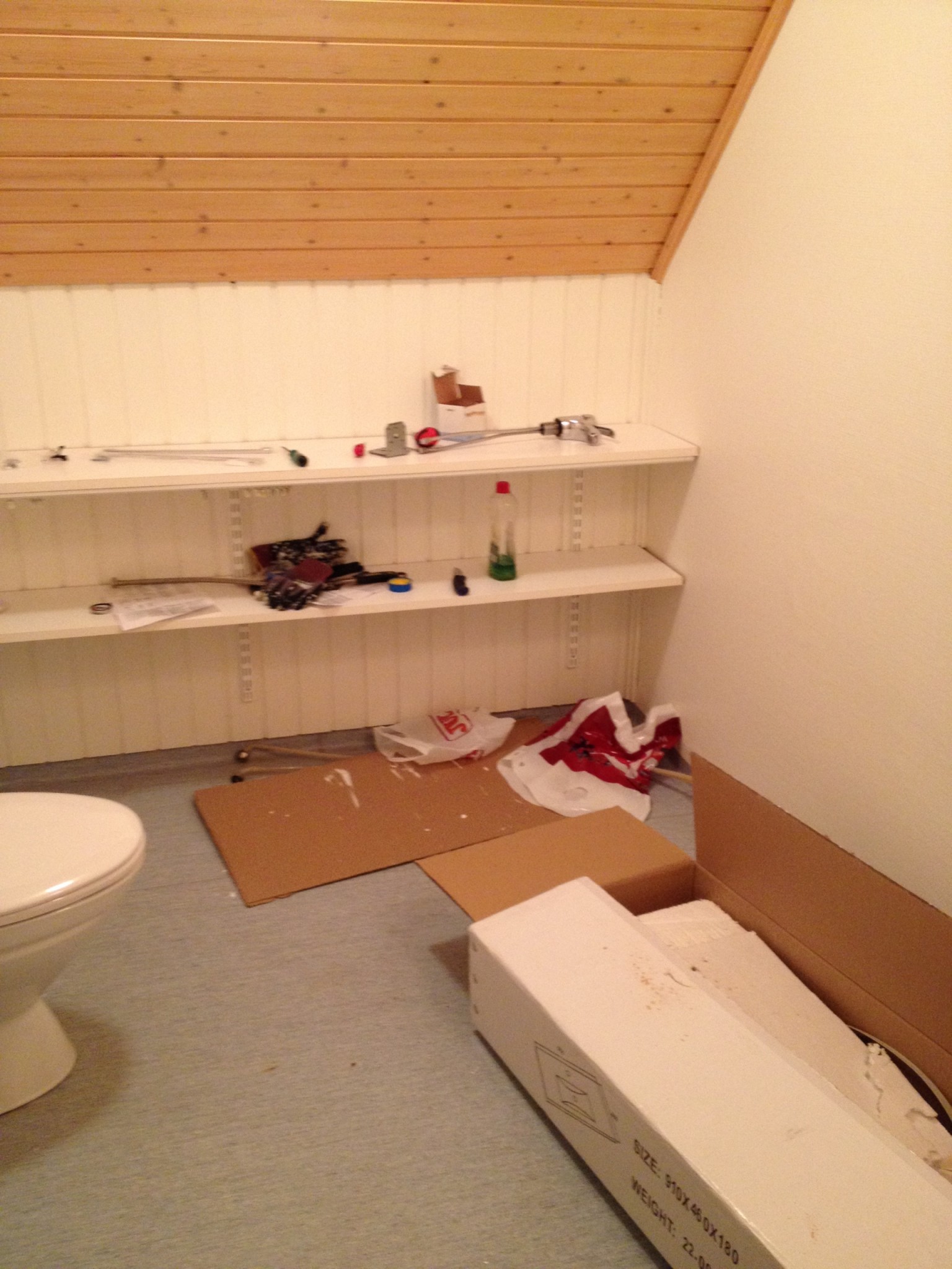

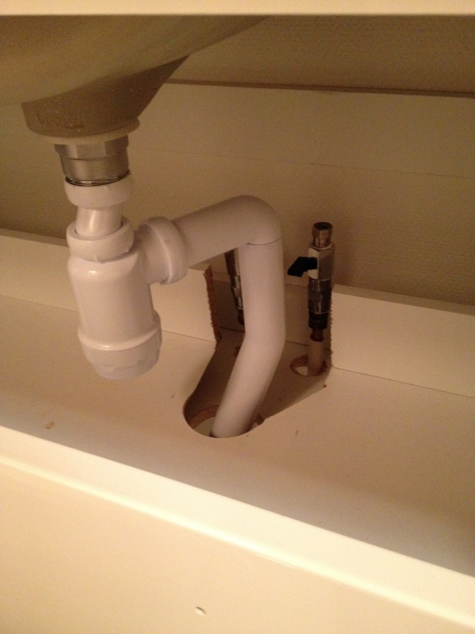

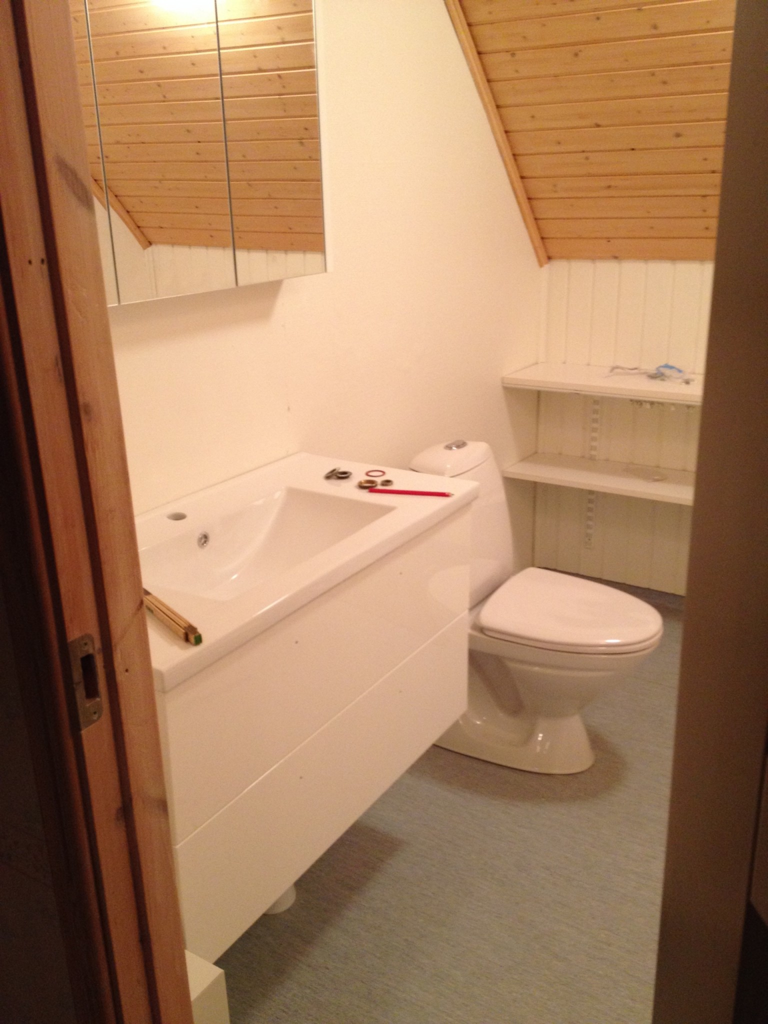

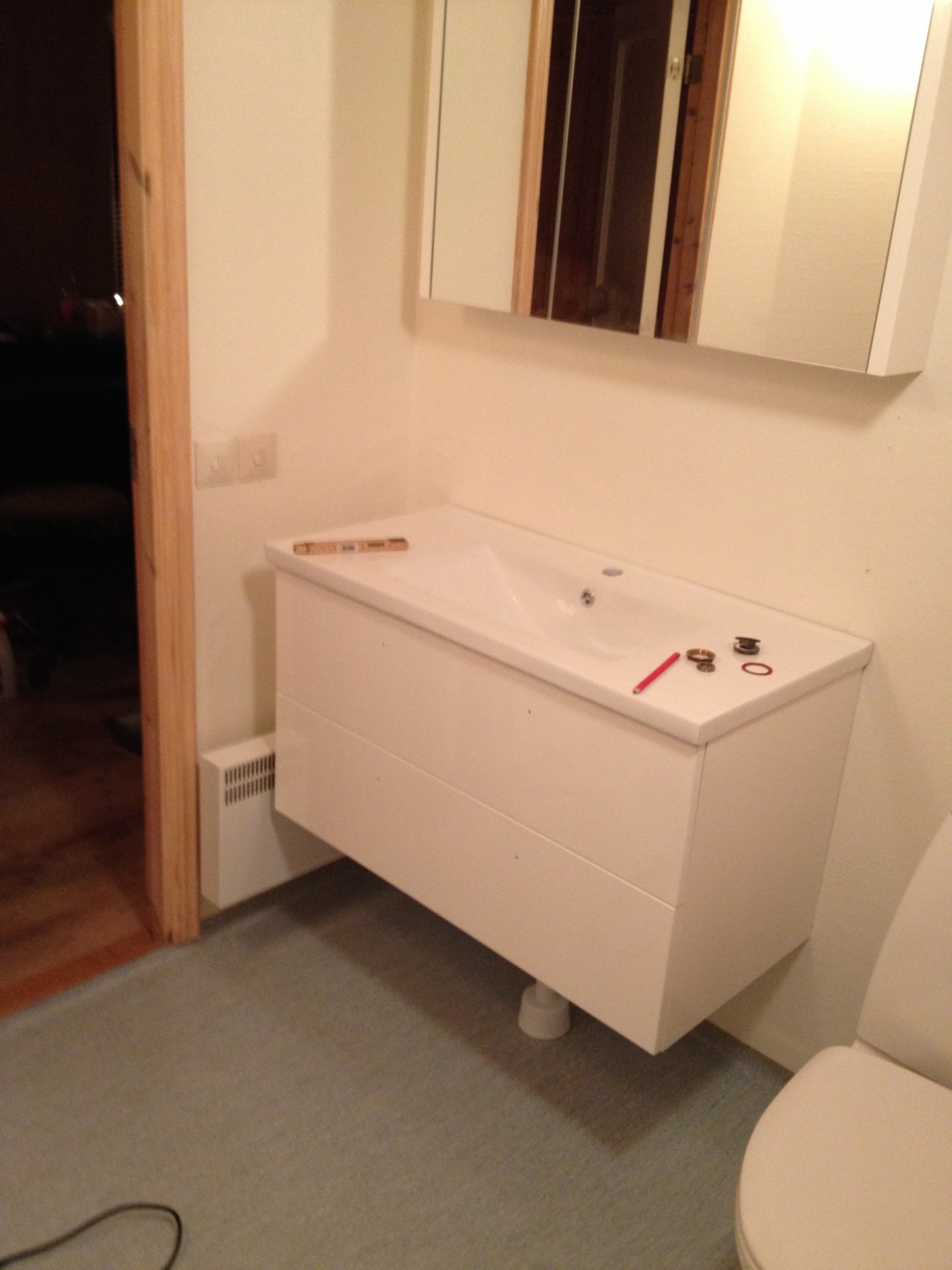

Liten uppdatering.
Fick upp komod, handfat, skåp och hyllorna igår och fick kopplat in vattnet/avloppet idag. Har även silikonlimmat fast toastolen. Det tar lite tid när man är ensam
Nu fattas bara lite kakel över handfatet, funderar på svart, inte helt säkert. En ny lampa till skåpet ska köpas och duschkabinen som borde komma när som helst.
På svart kakel kommer varenda litet vattenstänk och tandkrämsfläck att synas extremt tydligt. Det blir med andra ord att städa flera gånger om dagen om du ska hålla det fint, mitt råd: välj något annat!
Radiatorn sågut att ha kommit lite i kläm av kommoden. Brukar ju stå varningar om att man inte ska övertäcka dom och så.. Kan bli spännande om du spiller ner vatten på den. Kanske byta den mot en el-handdukstork som sitter strax ovanför handfatet eller något..
Tycker inte det serut att behöva något kakel över handfatet. Ifall det är et tmåste så had ejag kanske försökt matcha golvet med något ljusgröntblått-vad-nu-den-kallas...samt målat taket vitt. (tänk på att det numera finns färg med inbyggd kvist-kladd-stoppare).
//jag har svart golv och tak.. blir rätt mörkt, rummet känns mindre//
Kan nämna för er alla att jag pratade med säljare från Gustavsberg som gör toaletter, blandare osv; idag blir det ju allt vanligare att toaletter silikonas fast men dom har upptäckt samt nu avråder att man gör det på golvmattor. Flera har tippatomkull.Inte att silikonet sviker, utan golvmattan slitsloss. Anar att det oftast är mer utsatta plaster såsom hos pensionärer och andra som lägger sin vikt på annat sätt.

Vet inte hur jag ska göra med taket. Vill nog inte ha det helt vitt, lasyr blir det nog.
Radiatorn kommer jag inte att använda, utan den ska bytas ut mot en handdukstork.
